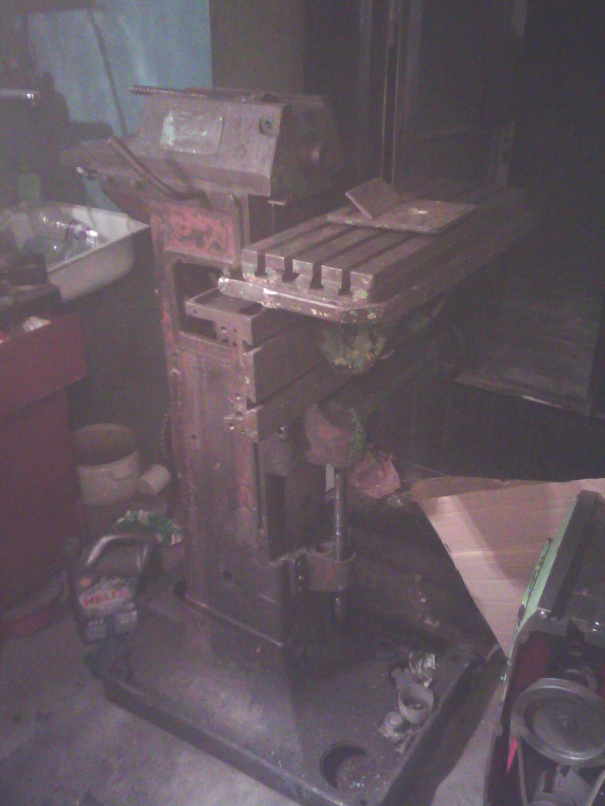

прикупил вот такой кусок стратегического чугуния 38 года выпуска и теперь во всю постигаю азы шабрения :shock:
износ направляющих до 0.6 мм если мерить по базовым поверхностям видимо прилично поработал на сухую
сейчас вылезла такая проблема начал шабрить консоль
практически выбрал износ направляющих до того были круглые
сейчас отклонение направляющих x z в пределах 0.1 мм но если мерить по базовым поверхностям(заводская фрезеровка) верх z нужно снять еще 0.5 мм
:wik: лезть болгаркой не хочется в ручную мне несколько недель строгать

Отдать в шлифовку нет возможности?
Отшабрить фрезер и вывести геометрию дело непростое

нет на шлифовку некуда отдать
ручной инструмент есть болгарка наждак шлифмашинки ленточная и орбиталка
но лезть боюсь хотя и потить особо нечего :D
наверно в ручную строгать буду
Сообщения: 8408
Re: 678 как донор чпу
Если опыт есть и имеются поверочные инструменты, то работка конечно тяжкая но посильная

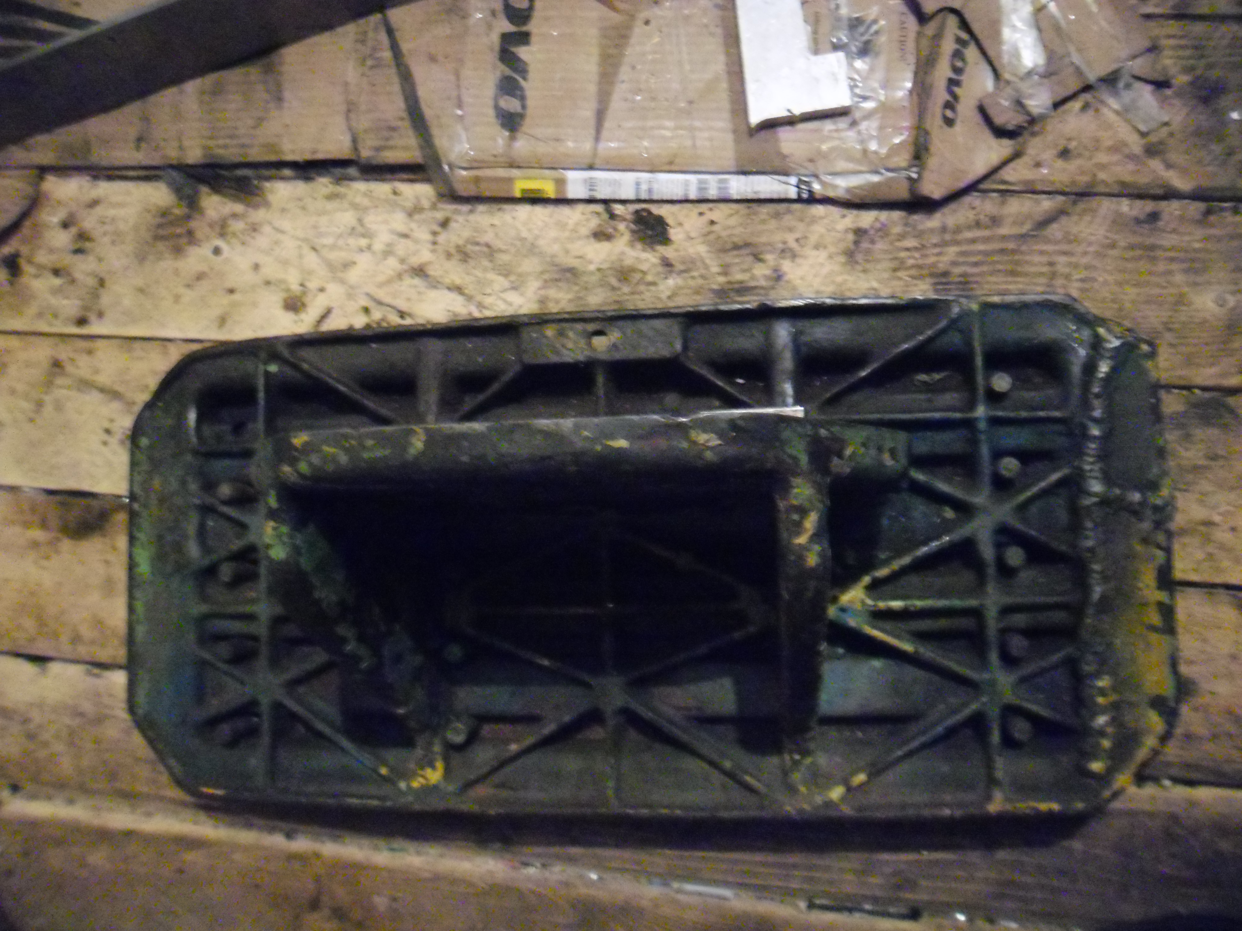

vovafed писал(а):стол в замен родного
А что с родным столом?

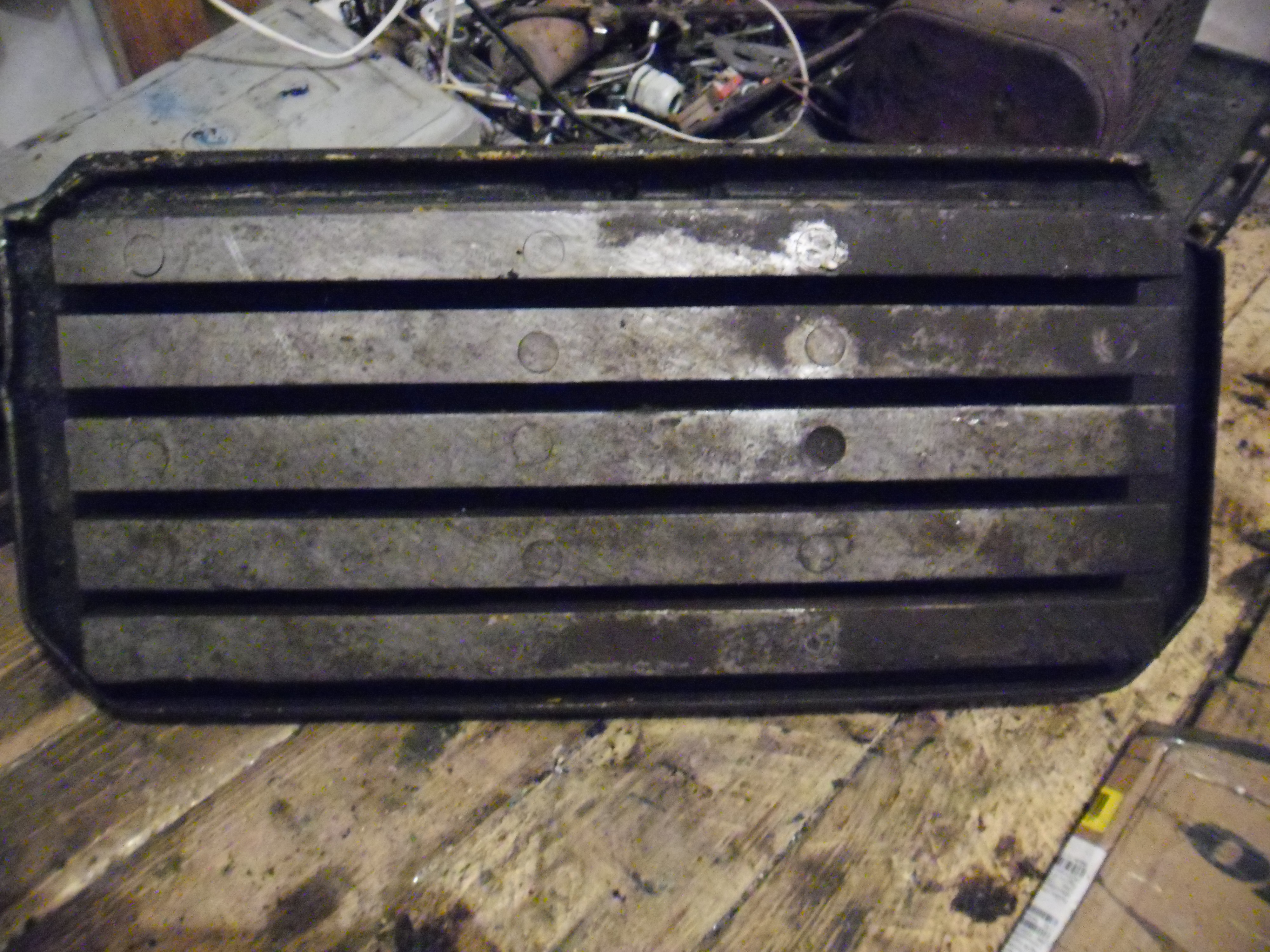

Сообщение vovafed »
родной стол был бы лучше он близко к колонне расположен
крепление стола близко к центру тяжести поэтому с родным столом меньше направляющие изнашиваться будут
но уж больно много он на своем веку повидал и такое расположение плюс накладки съедают часть перемещения по зет

Сообщения: 22776
Плоскость его не смотрел?

Сообщение vovafed »
нет еще не смотрел и на новом тоже он на работе лежит еще не привез
Сообщения: 8408
Вах, что же на нем делали :hehehe:
Сообщения: 9116
Гвозди правили, видимо :idiot:

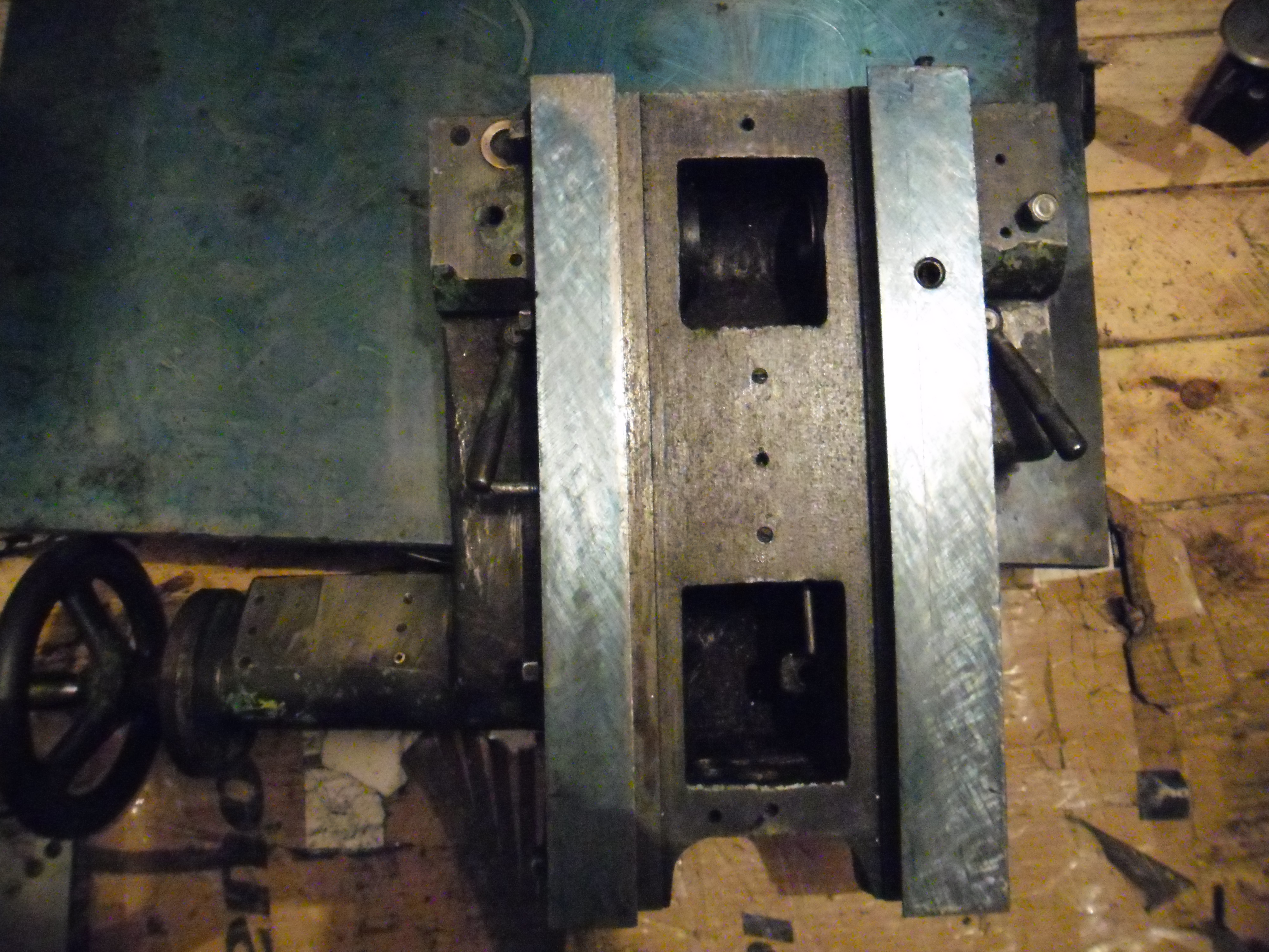

Сообщение vovafed »
если до родного стола дело дойдет
хочу его обрезать по краям, снять накладки,срезать пазы до мяса и прикрутить плиту усп
должен получится удобный столик для мелких работ

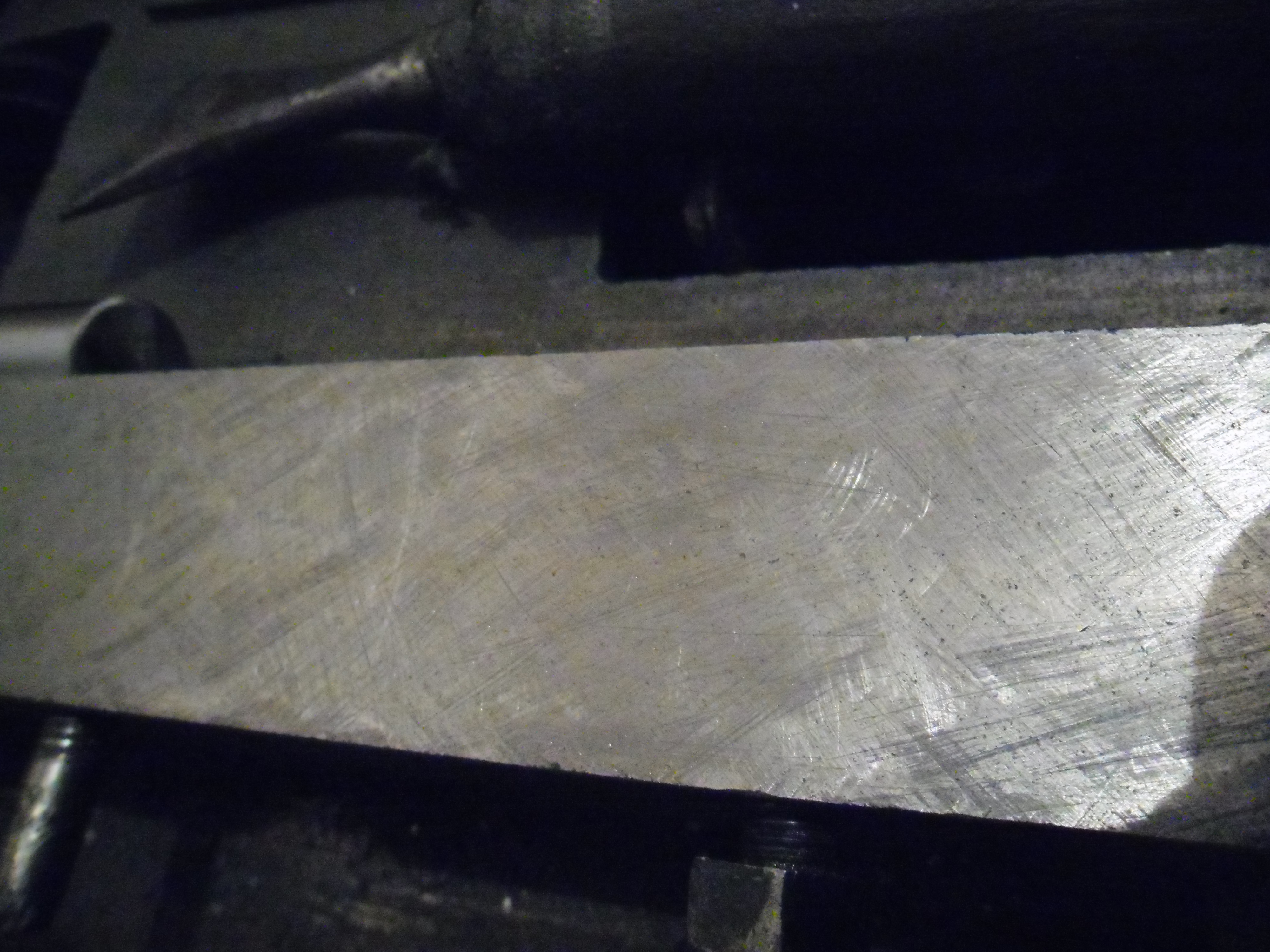

убил два выходных дня срезал 0.5 мм разницы износа
как паралельки использовал обрезки валов 20мм. один из валов сточил чтоб в паз зашел .
вместо мостика широкое основание поверочного угольника
как шабер кованная стамеска, правил алмазным напильником .кромка садится в считанные секунды но грызет чугун с хрустом
из под шабера даже дымок шел от старания :hehehe:
сечас по плите надо вывести

Сообщения: 8408
Я тоже пробовал точить напильник как шабер, ни хрена не вышло :)
