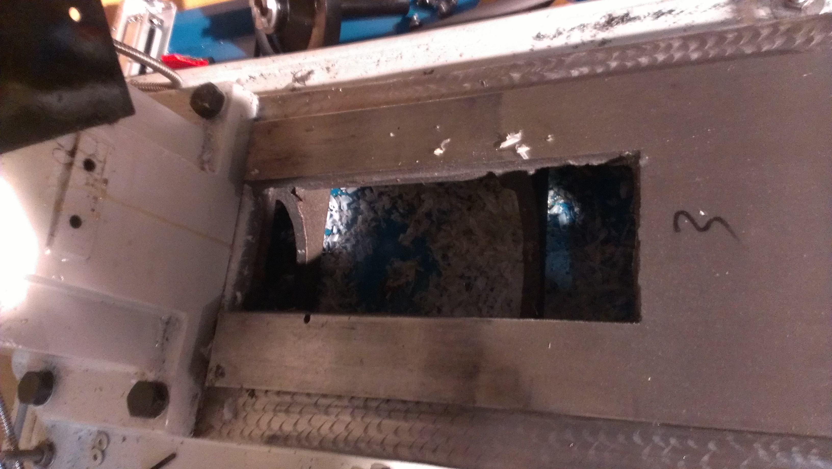

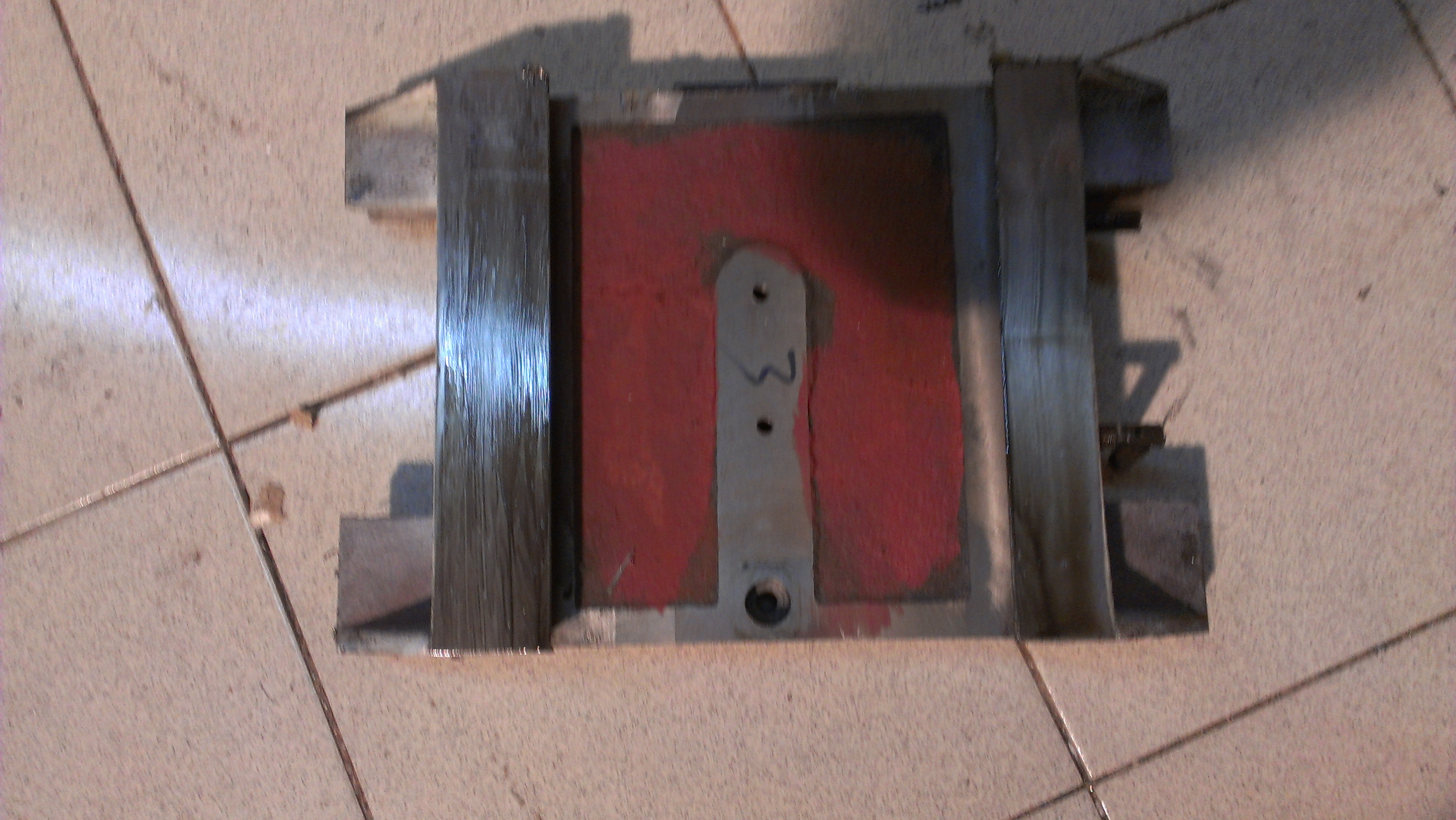

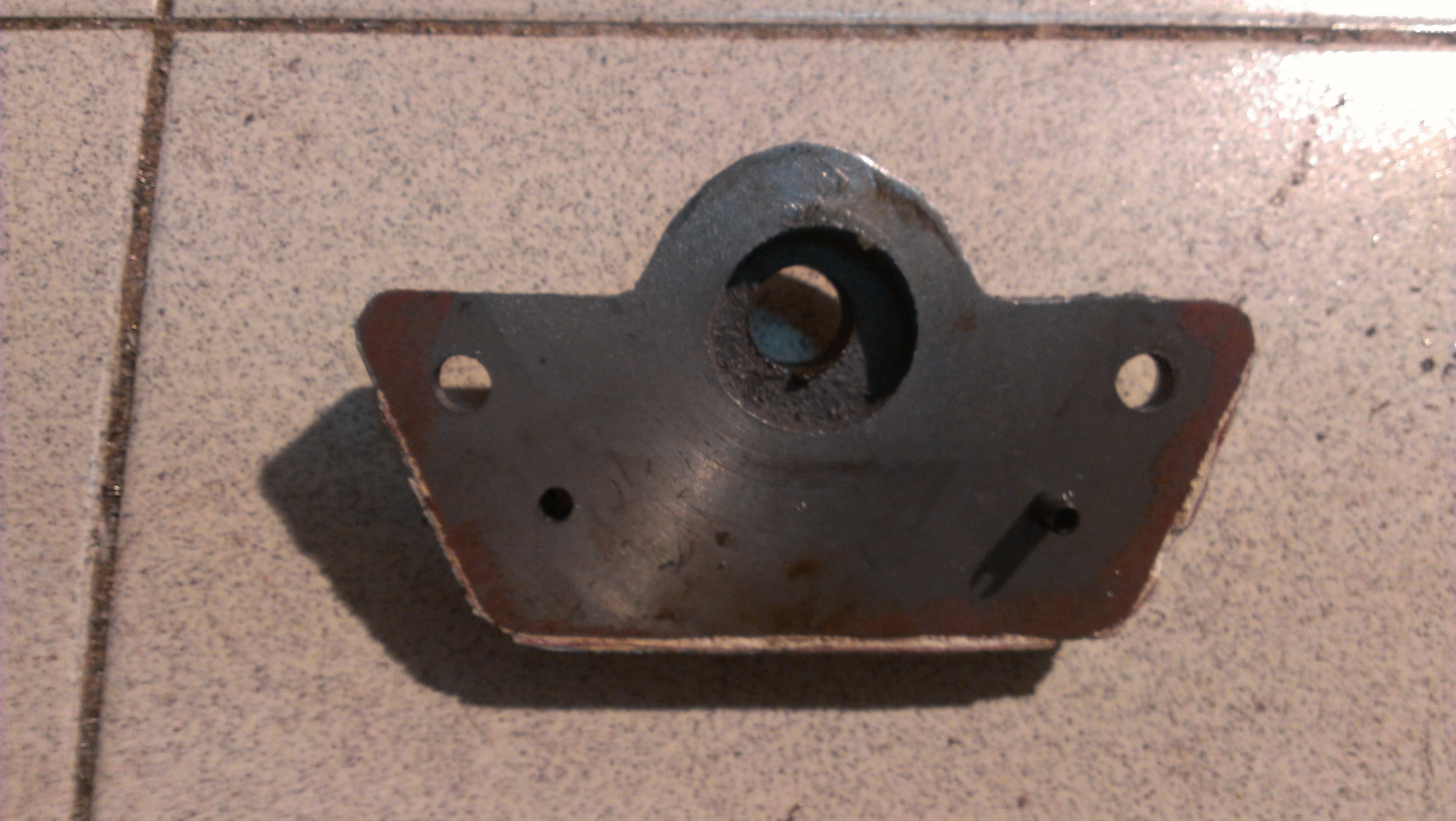

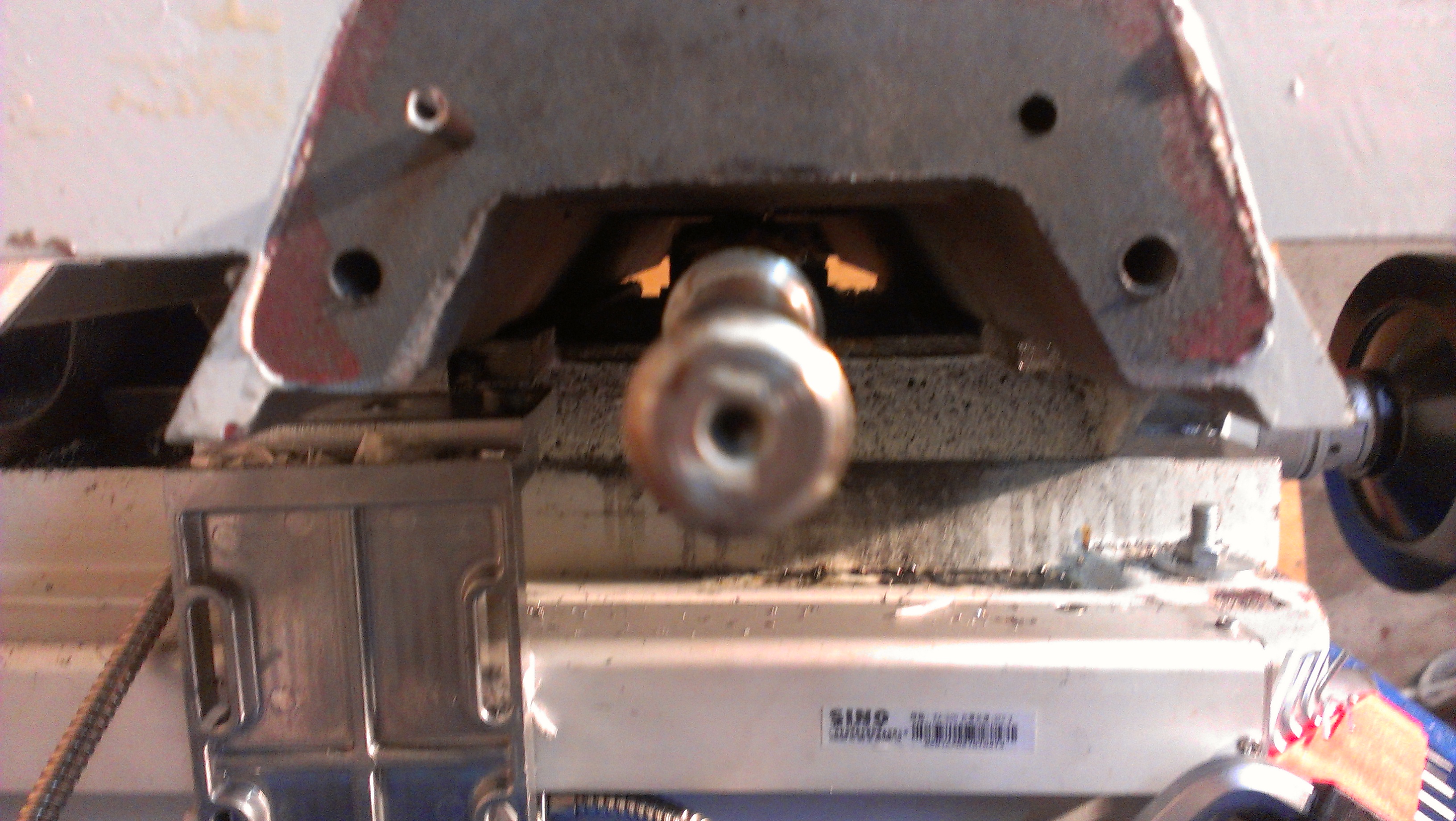

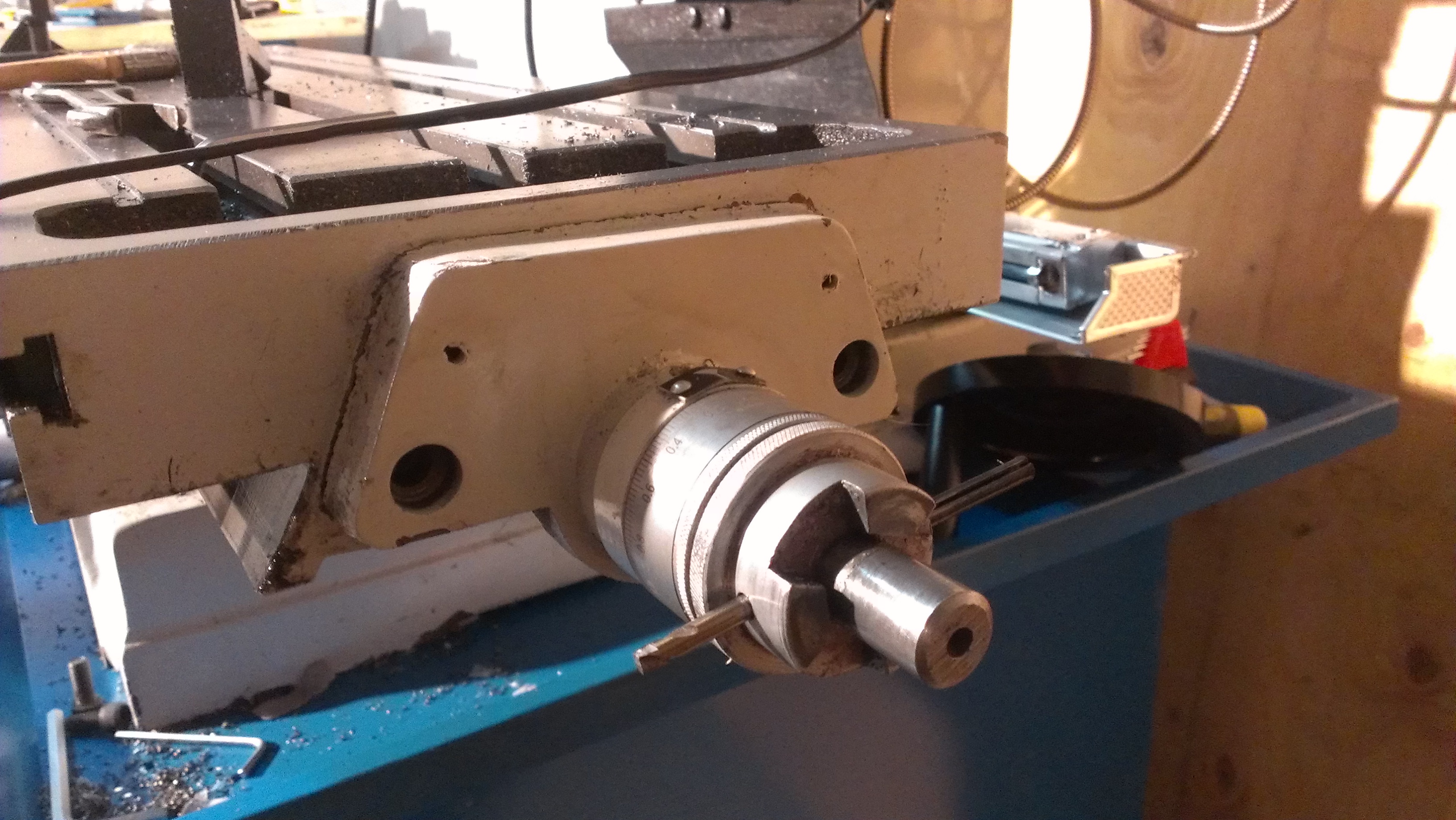

начало разборки станка. (3768 просмотров) <a class='original' href='./download/file.php?id=24134&mode=view' target=_blank>Загрузить оригинал (1.74 МБ)</a>

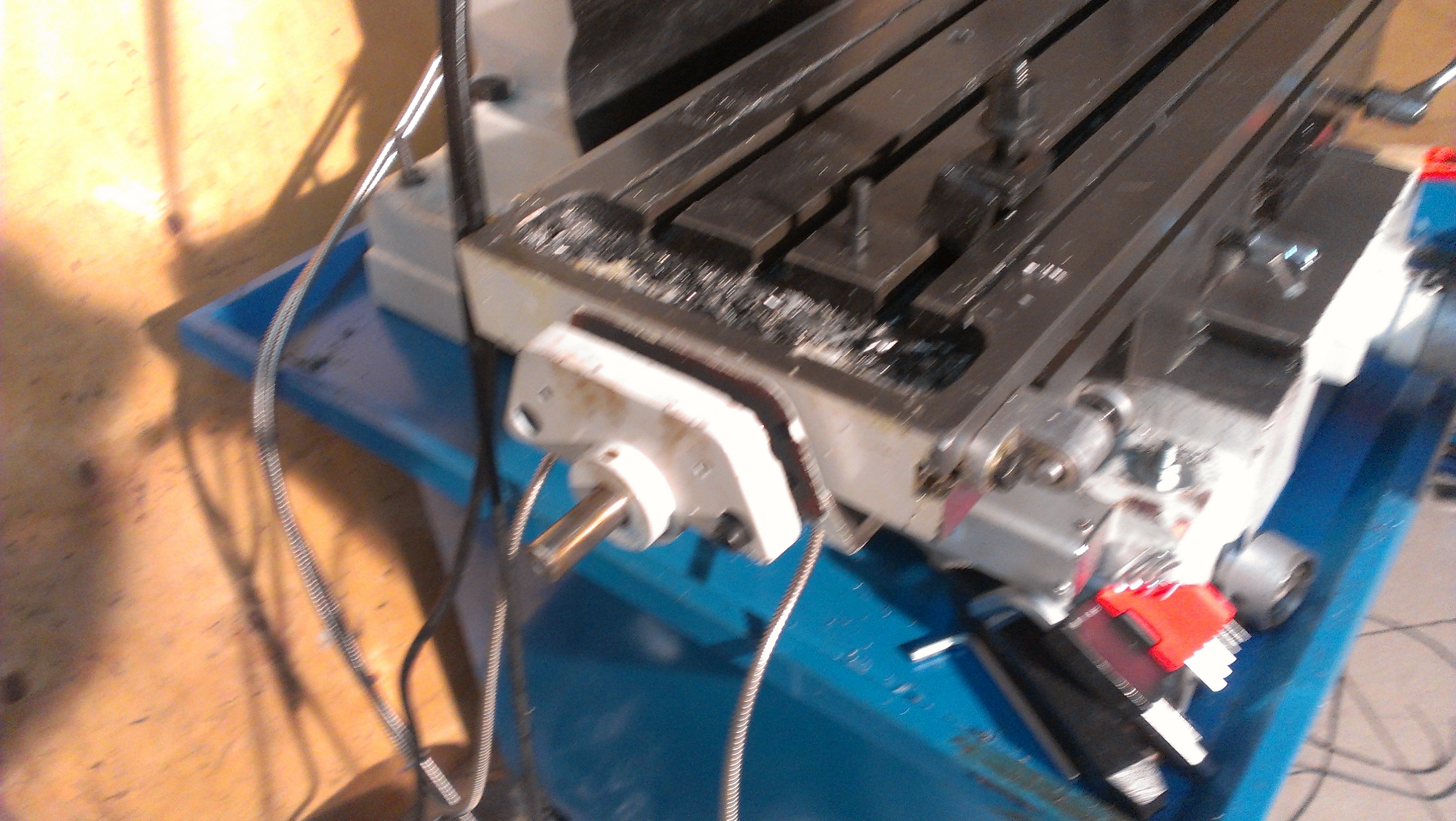

откручиваем болты и аккуратно выбиваем из штифтовых пружин боковую опору винта по оси X (3768 просмотров) <a class='original' href='./download/file.php?id=24135&mode=view' target=_blank>Загрузить оригинал (1.72 МБ)</a>
Ужасный вид  с торца оси Х (3768 просмотров) <a class='original' href='./download/file.php?id=24136&mode=view' target=_blank>Загрузить оригинал (1.63 МБ)</a>
Ой! А где подшипник? Да, да. Это Китай.. не надо питать иллюзий.. :)) (3768 просмотров) <a class='original' href='./download/file.php?id=24137&mode=view' target=_blank>Загрузить оригинал (1.36 МБ)</a>

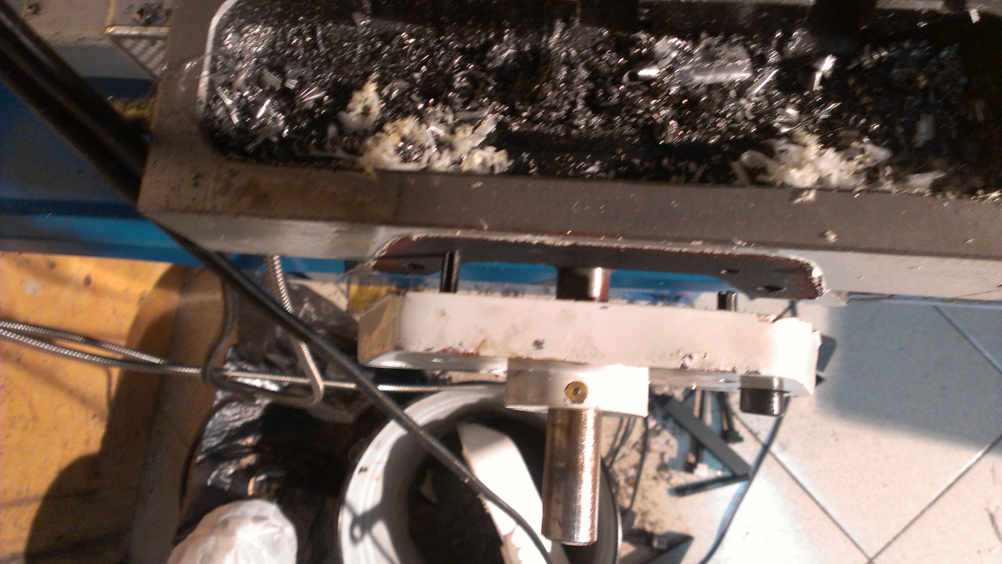

Таким же макаром поступаем с боковой опорой с другой стороны стола (3768 просмотров) <a class='original' href='./download/file.php?id=24138&mode=view' target=_blank>Загрузить оригинал (1.64 МБ)</a>

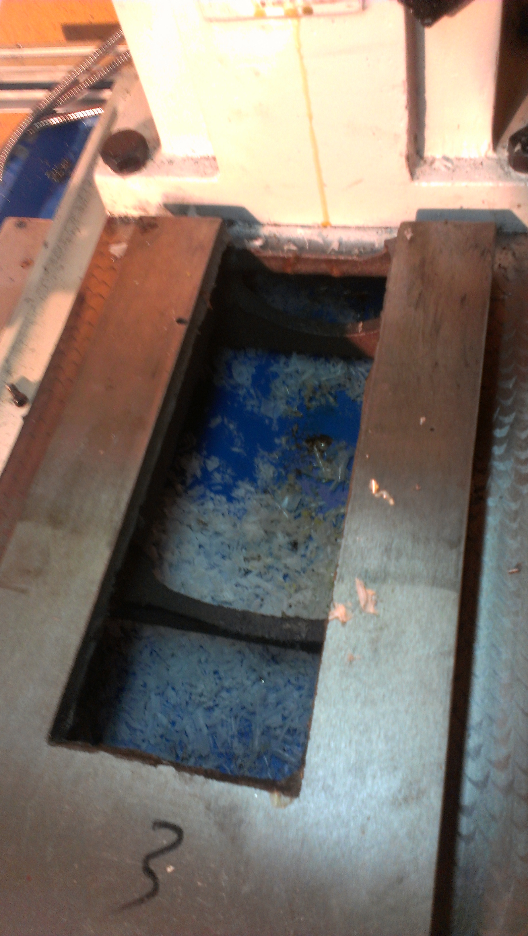

После снятия стола нам открывается вот такая картина.. (3768 просмотров) <a class='original' href='./download/file.php?id=24139&mode=view' target=_blank>Загрузить оригинал (1.6 МБ)</a>
Вид под другим углом.. Но все равно страшно :) (3768 просмотров) <a class='original' href='./download/file.php?id=24140&mode=view' target=_blank>Загрузить оригинал (1.31 МБ)</a>
вид снизу на подвижную часть оси Y Китайцы экономят на всем.. Гайка винта по оси Х закреплена двумя винтами. А по оси Y только одним винтом с цилиндрической проточкой под ответную часть гайки. :(( Как в той рекламе Водки &quot;Распутин&quot;  -  Я опечален.. (3768 просмотров) <a class='original' href='./download/file.php?id=24142&mode=view' target=_blank>Загрузить оригинал (1.51 МБ)</a>
вид снизу на подвижную часть оси Y Китайцы экономят на всем.. Гайка винта по оси Х закреплена двумя винтами. А по оси Y только одним винтом с цилиндрической проточкой под ответную часть гайки. :(( Как в той рекламе Водки "Распутин" - Я опечален..

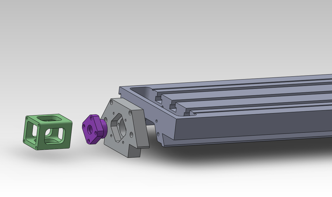

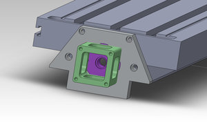

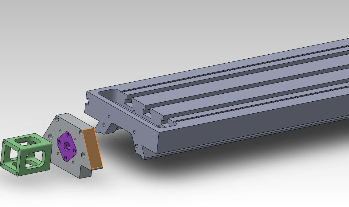

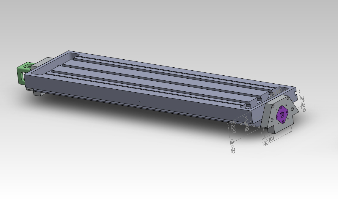

Продолжаю потихоньку. К сожалению две недели выпало из-за командировки и другой очень срочной работы.
Выкладываю фото конструкции крепления ШВП и двигателей к столу по оси X.
Жду Вашей критики.
Пока был в командировке, прочел тему про K-flop идея очень понравилась. Еще время есть подумать и определиться.
Плита из дюраля толщиной 30 мм в нее вставляется опора ШВП на опору сверху крепится суппорт двигателя. (3706 просмотров) <a class='original' href='./download/file.php?id=24602&mode=view' target=_blank>Загрузить оригинал (142.25 КБ)</a>
Немного другой вид, опора заведена в плиту. (3706 просмотров) <a class='original' href='./download/file.php?id=24603&mode=view' target=_blank>Загрузить оригинал (191.52 КБ)</a>
Все в сборе. Двигатель понятное дело пока решил не прорисовывать. (3706 просмотров) <a class='original' href='./download/file.php?id=24604&mode=view' target=_blank>Загрузить оригинал (181.75 КБ)</a>
Общий вид. (3706 просмотров) <a class='original' href='./download/file.php?id=24605&mode=view' target=_blank>Загрузить оригинал (150.44 КБ)</a>
Общий вид.
