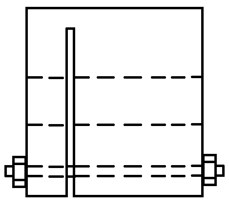

Подскажите возможен ли вариант более менее приемлемой борьбы с люфтом - распилить капралоновую гайку (как на фото) и подтянуть хотя бы до 0,05мм?
Re: Kflop + Leadshine EM705
Попробовать можно. У BF20 так вообще железографитовые (по сути, чугунные) гайки штатно пропилены.
Ходовые винты_cr.jpg (53.95 КБ) 7386 просмотров
Только работают на на сжатие , а на растяжение
износ после затяжки довольно быстро происходит
Только пилить надо посередине, а то маленькая часть быстро износится.

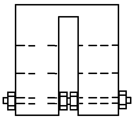

Хорошая задачка:) Думается мне наиболее простой способ реализовать такой (шпилька и 4 гайки, 2 из которых растягивают распил и еще 2 фиксируют в итоге)? Но как-то думается что при сжатии что при растяжении износ капралоновых гаек появится довольно скоро....
Да без разницы, там просто конструкция такая, что проще сделать на разжим
Капролон в принципе неплохо ходит
