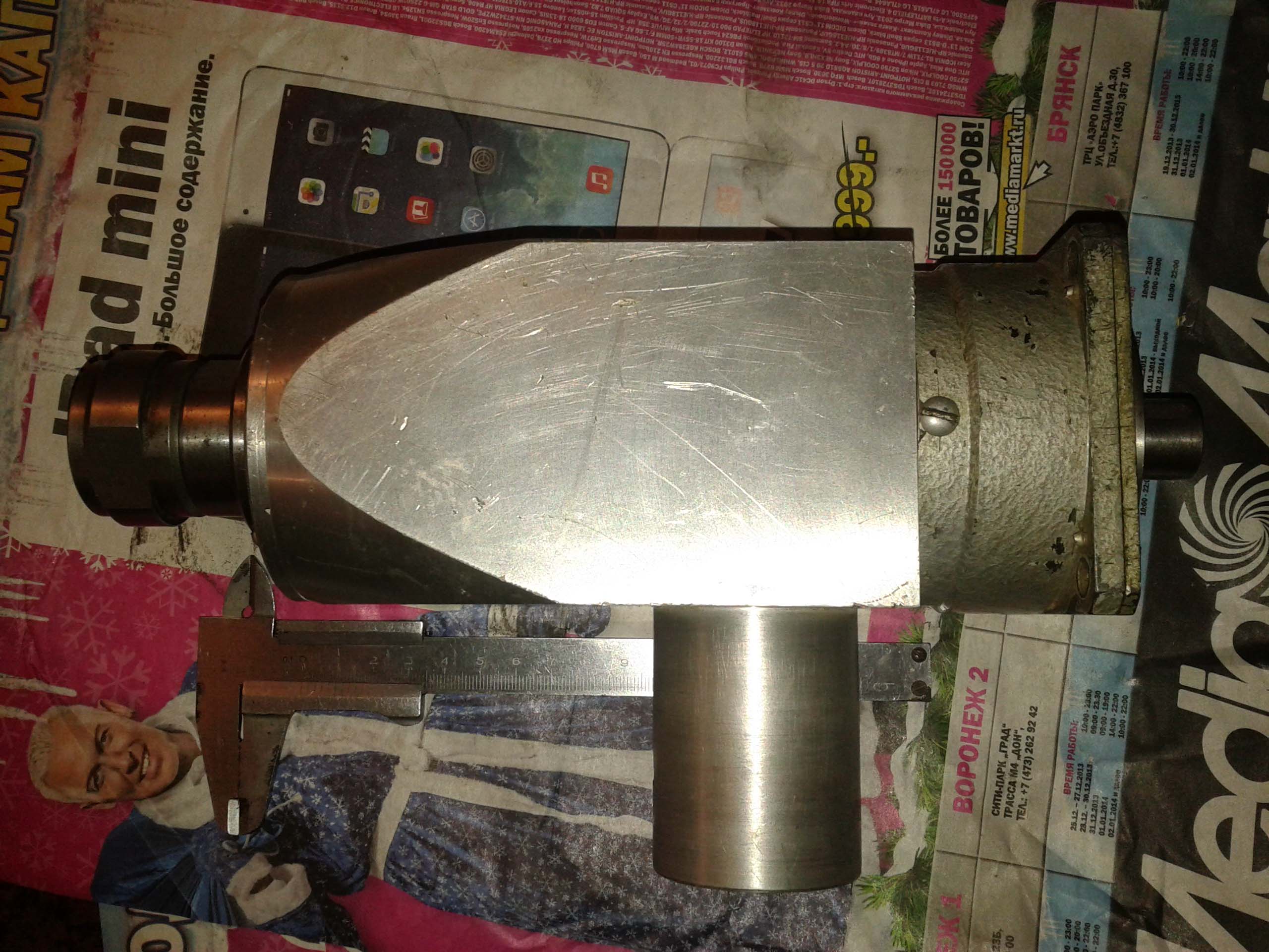

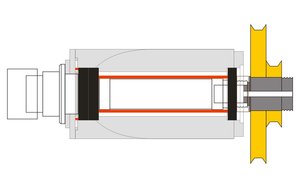

а, вон оно что. это я нарисовал с ошибкой. конечно, зазора не будет - шпиндель прижмется при подтяжке задней гайки. ну а колечко под крышкой чтобы ее (крышку) не перетачивать

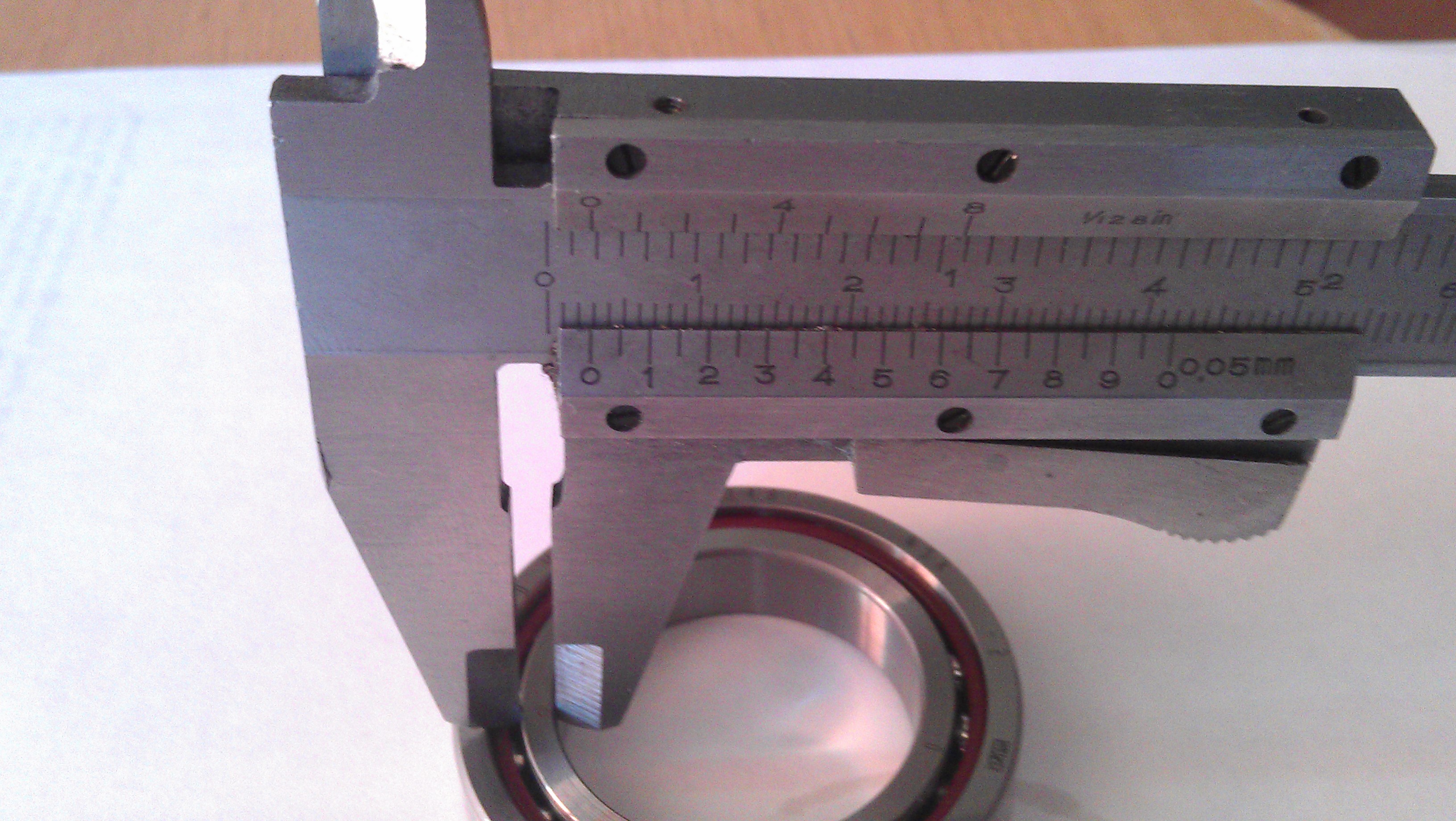

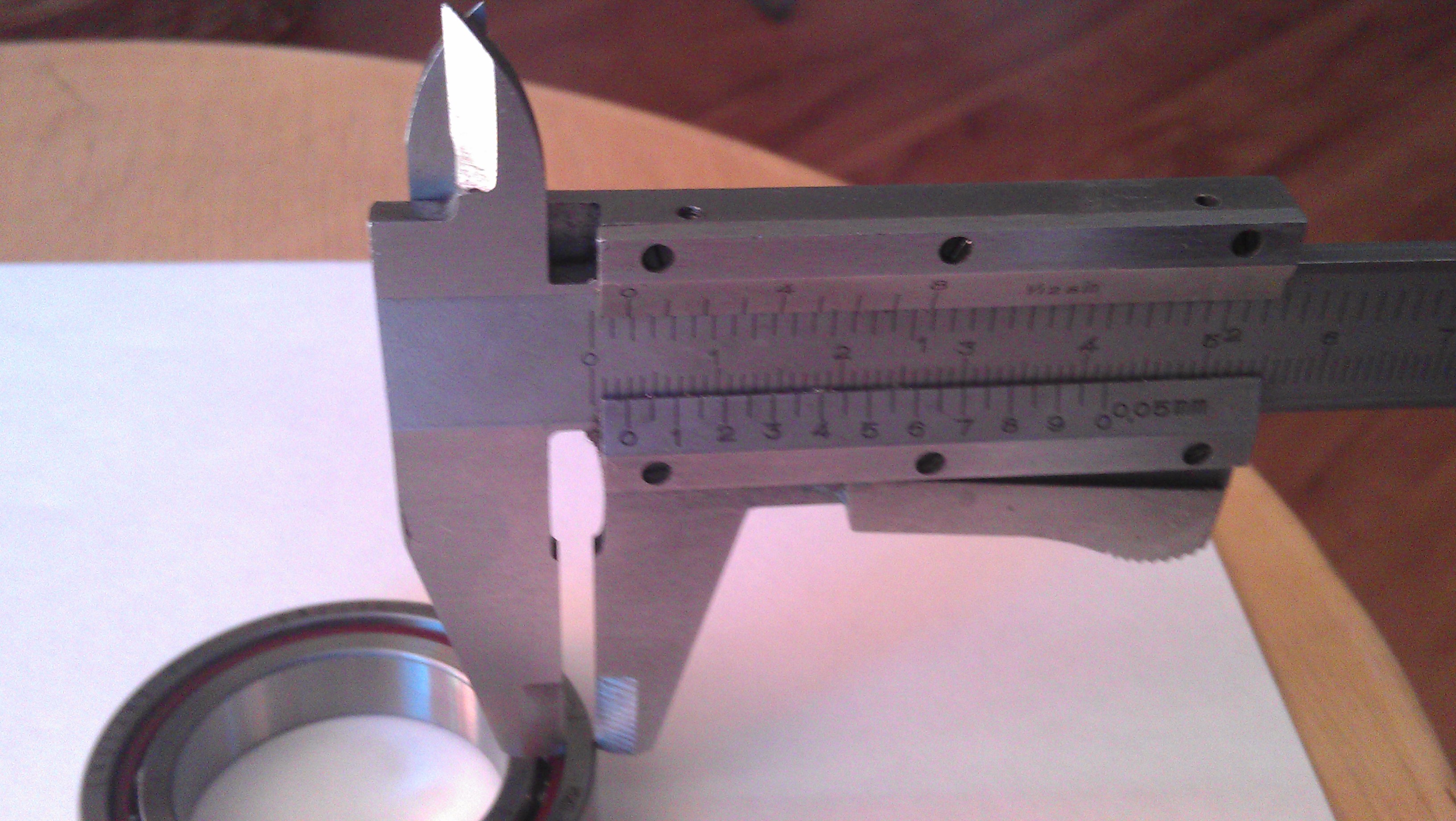

немец прислал фото толщины обойм для расчетов
IMAG0137.jpg (4111 просмотров) <a class='original' href='./download/file.php?id=23583&mode=view' target=_blank>Загрузить оригинал (1.08 МБ)</a>
IMAG0136.jpg (4111 просмотров) <a class='original' href='./download/file.php?id=23584&mode=view' target=_blank>Загрузить оригинал (1.12 МБ)</a>

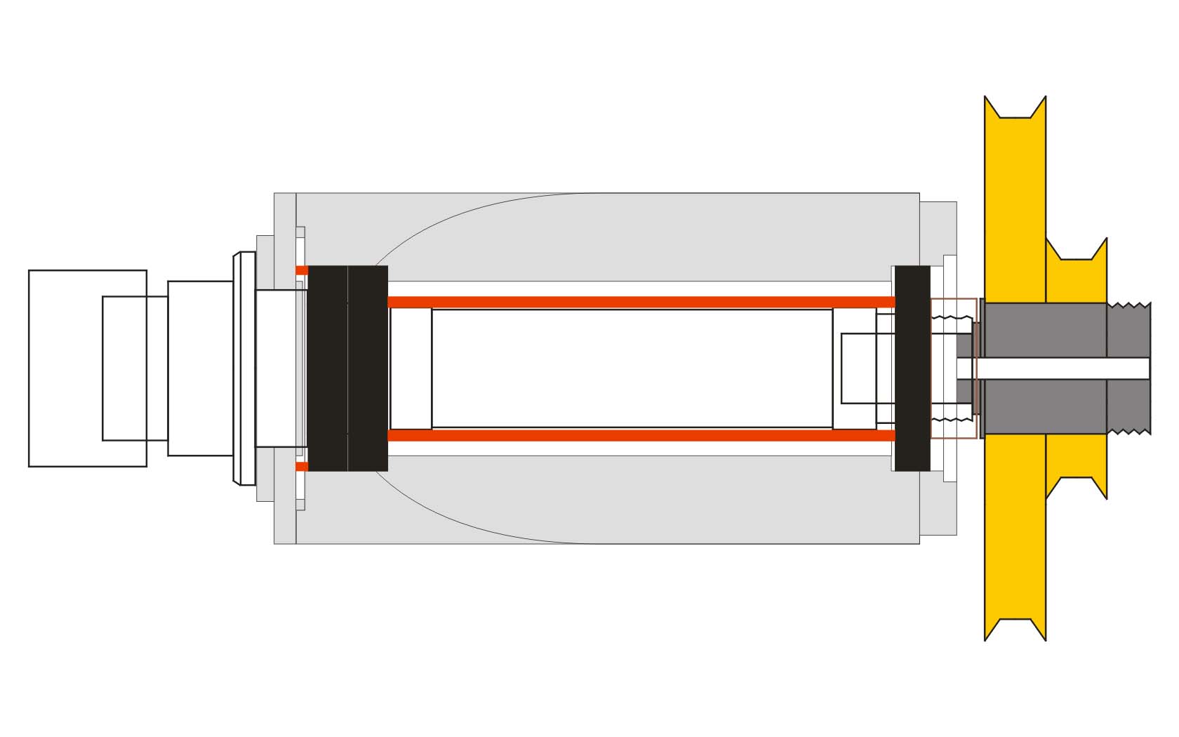

перечертил еще раз "начисто" в пропорции 1:1. задний подшипник придется менять - толщина 12 и так была великовата (он чуть торчал сзади), а если зазор оставить + прокладку, то совсем не влезет. куплю радиальный 47х25х8. втулка вышла 116х33мм, толщина стенки 2,5мм
Untitled-1 copy.jpg (4095 просмотров) <a class='original' href='./download/file.php?id=23600&mode=view' target=_blank>Загрузить оригинал (79.09 КБ)</a>
ukr-sasha
Сообщения: 3343
Репутация: 2181
Откуда: Киев, Украина
Re: Шпиндельная голова
Сообщение ukr-sasha »
Супер! :good:
А задняя крышка с таким большим отверстием и есть? А то не мешало бы его прикрыть от мусора. Чтобы подшипники грязи не нахватались.

Фото-0045.jpg (4078 просмотров) <a class='original' href='./download/file.php?id=23610&mode=view' target=_blank>Загрузить оригинал (409.75 КБ)</a>

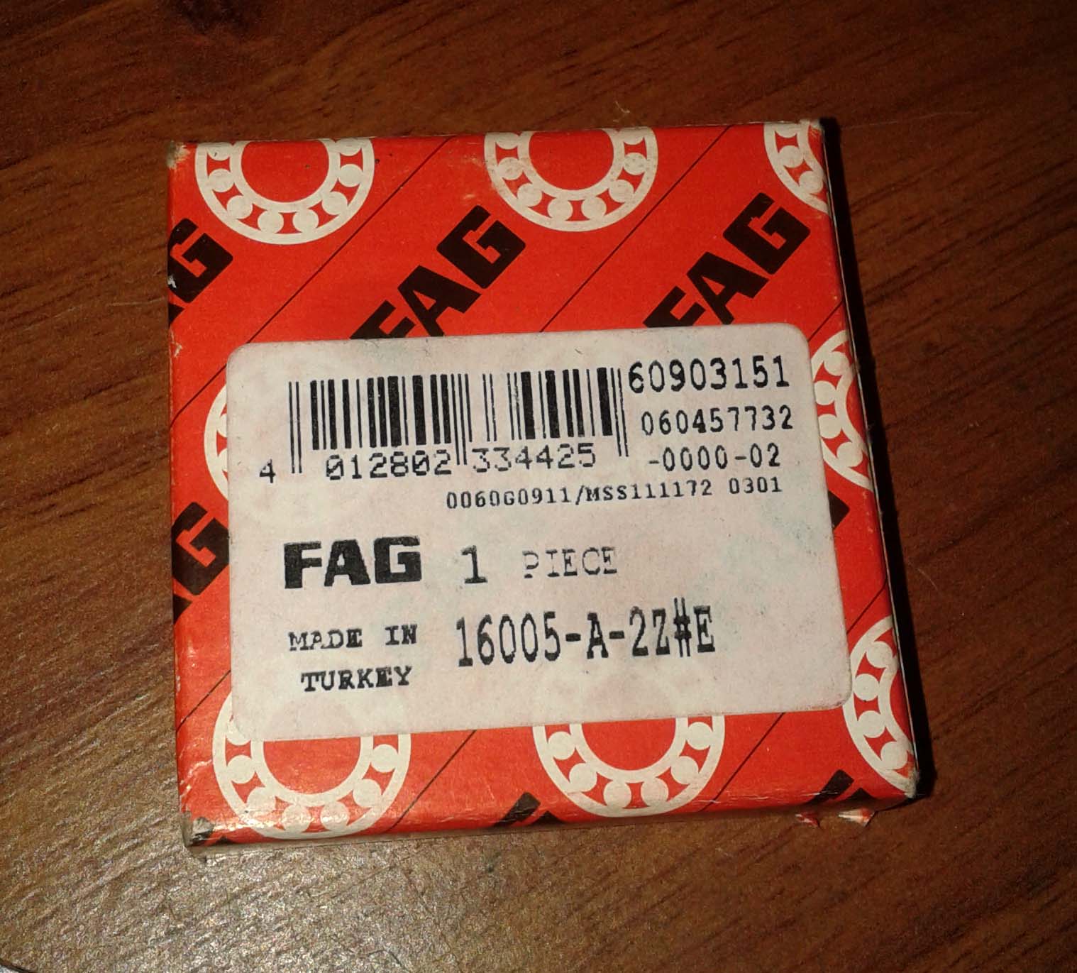

купил подшипник на заднюю часть шпинделя. радиальный. был за 45 рублей китайский и немецкий пр-ва Турция за 585р. Решил, что это не то, на чем нужно экономить
Фото-0074.jpg (3903 просмотра) <a class='original' href='./download/file.php?id=23789&mode=view' target=_blank>Загрузить оригинал (212.65 КБ)</a>

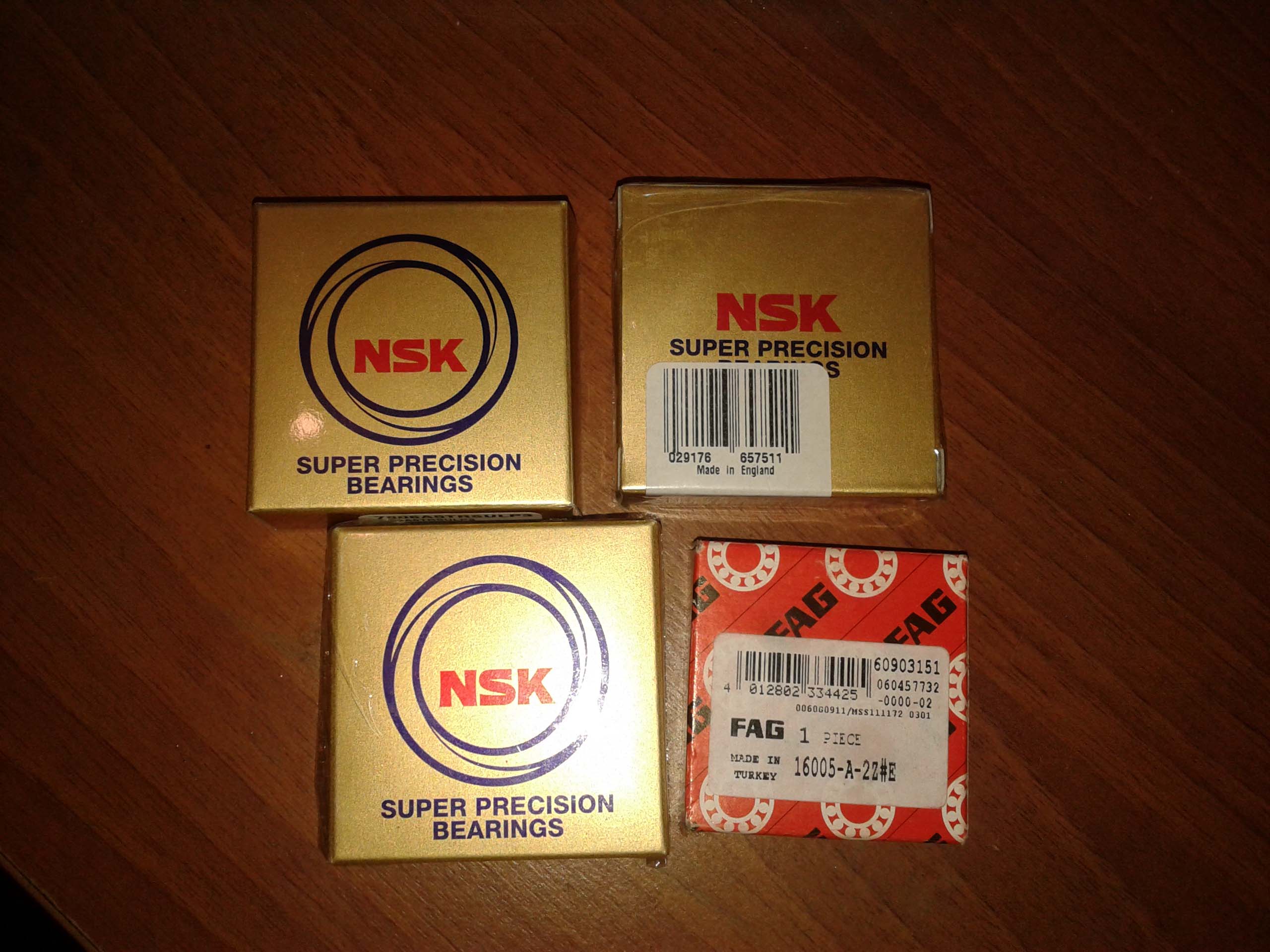

Александр_
Сообщения: 1740
Репутация: 122
Сообщение Александр_ »
Вот такой комплект нарисовался :-)
ну хоть одна из трех посылок доползла-таки. уже хорошо.
задерживаются детали с завода (шкив, кольца), плюс надо додумать крепление корпуса к станку, так что общая сборка чуть откладывается.
Фото-0092.jpg (3626 просмотров) <a class='original' href='./download/file.php?id=24687&mode=view' target=_blank>Загрузить оригинал (348.64 КБ)</a>
