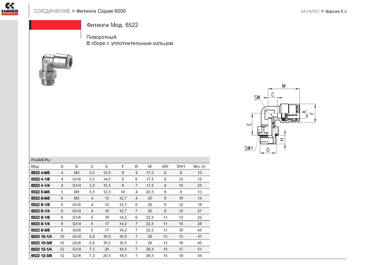

как трубочки к кареткам подсоединять будешь? сам думаю как выточить? правда хотел медную трубочку, но по твоим фоткам в тыщу раз симпотичнее такая трубочка. это силиконовая? а эти распределители самодельные? есть фото кишков?

Все так любят силикон :) Хотя его применяют в основном только в медицинской технике и пищевой промышленности. Это стандартные трубочки от промпневматики, бывают из полиуретана, полиамида и еще чего-то. Имеют стандартные размеры 4,6,8,10... мм и подходят к стандартным же фитингам с цанговым удержанием трубки, которые и применены в конструкции.
Выпускает все это много конторок, например камоцци:
http://camozzi.ru/productiya/catalog/so ... edineniia/
Или тут, норгрен:
http://www.norgren-herion.ru/pages/prod ... p#product2
А еще есть пневмакс, орига, бош-рексрот и много-много других контор.
Наверняка и в вашем городе найдется магазинчик торгующий промпневматикой.

sr480 писал(а):как трубочки к кареткам подсоединять будешь? сам думаю как выточить? правда хотел медную трубочку, но по твоим фоткам в тыщу раз симпотичнее такая трубочка. это силиконовая? а эти распределители самодельные? есть фото кишков?
Трубка полиуретан, Распределители обычная дуралька с резьбовыми отверстиями.
Фитинги на каретках такие.
Фитинг_1.jpg (4029 просмотров) <a class='original' href='./download/file.php?id=24711&mode=view' target=_blank>Загрузить оригинал (76.77 КБ)</a>
Фитинг_2.jpg (4029 просмотров) <a class='original' href='./download/file.php?id=24712&mode=view' target=_blank>Загрузить оригинал (124.24 КБ)</a>
Фитинг_3.jpg (4029 просмотров) <a class='original' href='./download/file.php?id=24713&mode=view' target=_blank>Загрузить оригинал (51.45 КБ)</a>
nERV писал(а): Имеют стандартные размеры 4,6,8,10...
Не успел ответить :D
Еще и 3мм есть
Так это система смазки кареток... Я сначала подумал, что это какието смесители для СОЖ...

Дрюня писал(а):Так это система смазки кареток... Я сначала подумал, что это какието смесители для СОЖ...

По трубкам маслецо будет идти, не густая смазка?
Дмитро
Сообщения: 1060
Репутация: 1139
Откуда: Киев
Re: Дюрале-Стальной портальчик
Сообщение Дмитро »
Дрюня писал(а):По трубкам маслецо будет идти, не густая смазка?
Консистентная смазка.

Сообщение aegis »
Shishio Makoto писал(а):Консистентная смазка
а получится пропихнуть?

На подобных ЧПУ станках ставят маслостанцию с таймером которая автоматом прыскает масло по таймеру и пищит если масло искончалось/
