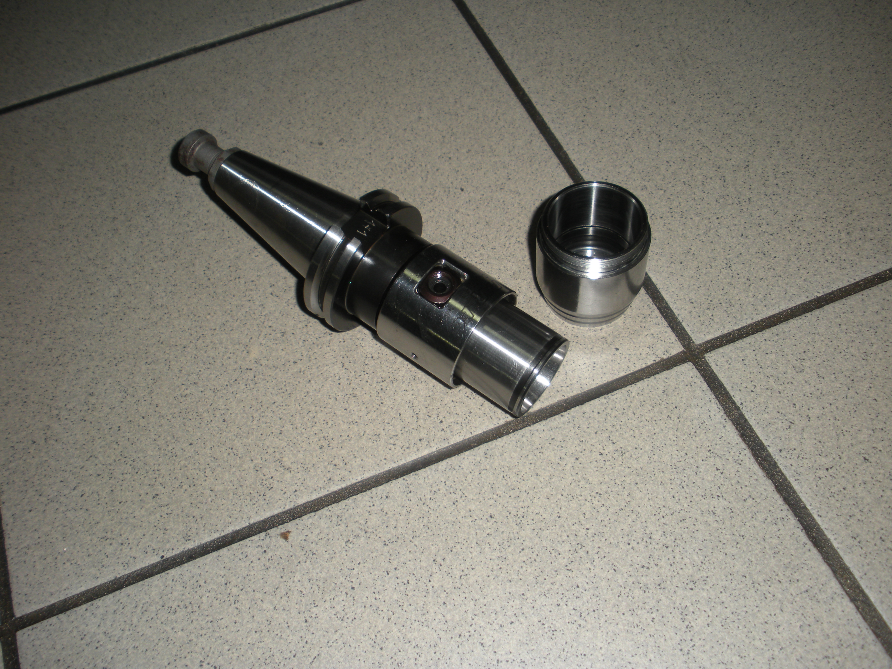

Вот есть такая интересная оправка. Сам в первые ее использовал.
DSCN8536.JPG (4580 просмотров) <a class='original' href='./download/file.php?id=24708&mode=view' target=_blank>Загрузить оригинал (2.74 МБ)</a>
DSCN8538.JPG (4580 просмотров) <a class='original' href='./download/file.php?id=24709&mode=view' target=_blank>Загрузить оригинал (2.77 МБ)</a>

Сообщения: 22776
Re: DMG DECKEL MAHO DMU70V
Это гидроцанговый патрон что-ли?
Дмитро
Сообщения: 1060
Репутация: 1139
Откуда: Киев
Сообщение Дмитро »
Nick писал(а):Это гидроцанговый патрон что-ли?
Не совсем, цанга зажимается эксцентриком, но оправка и цанга полностью герметичны, это для обработки с СОЖ высокого давления. Нужен режущий инструмент с каналами охлаждения.
