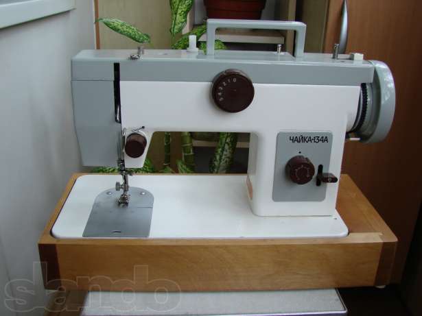

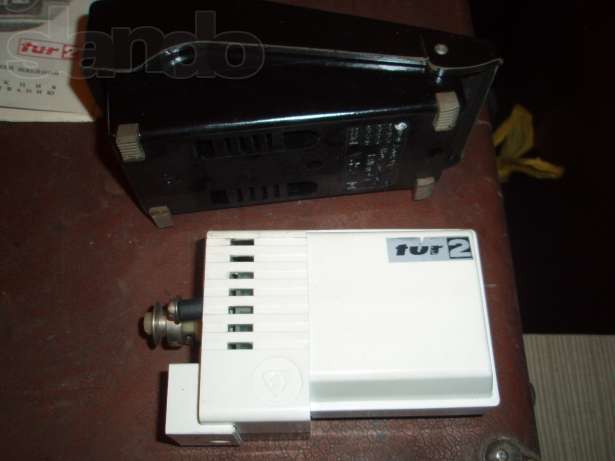

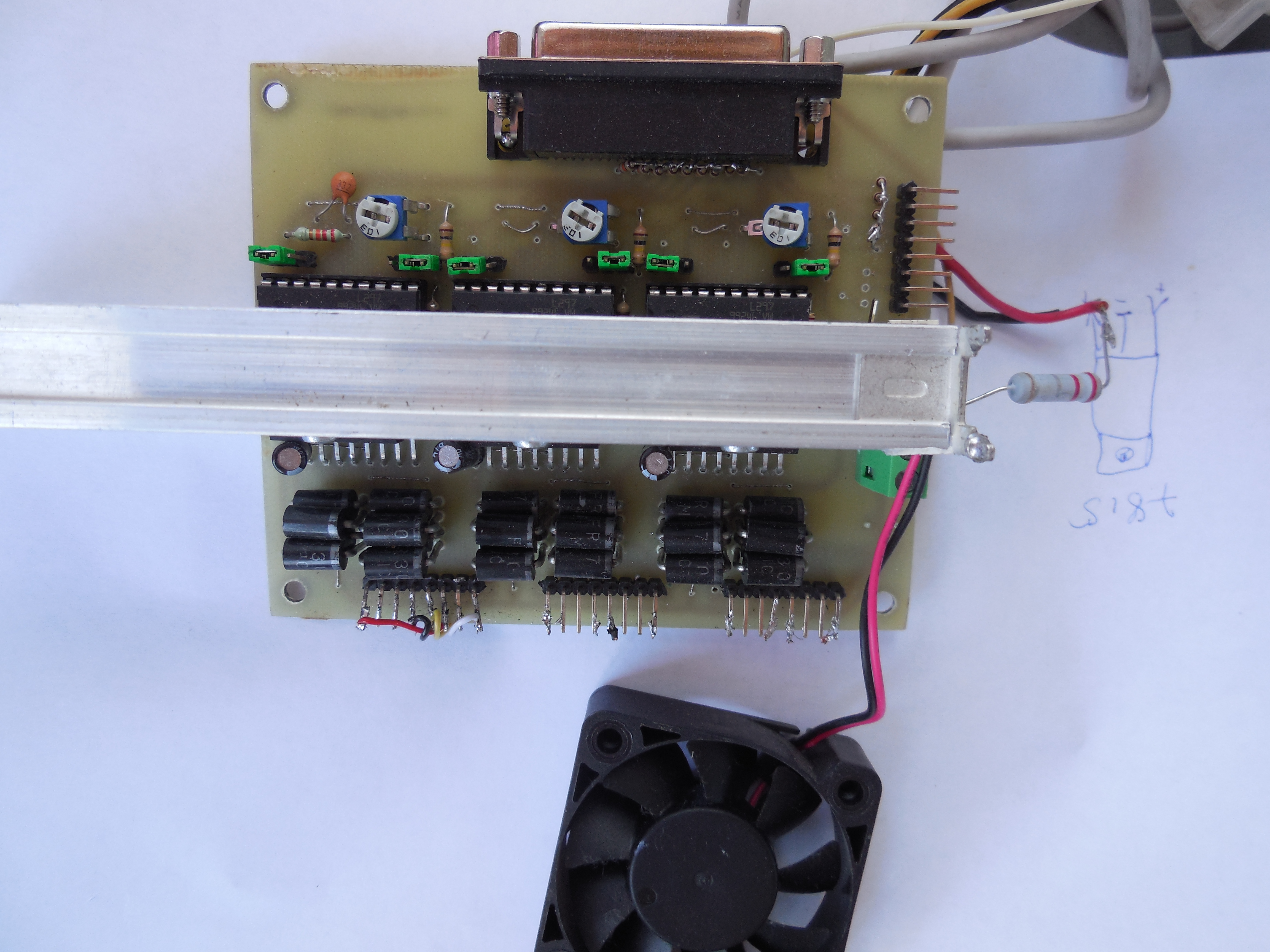

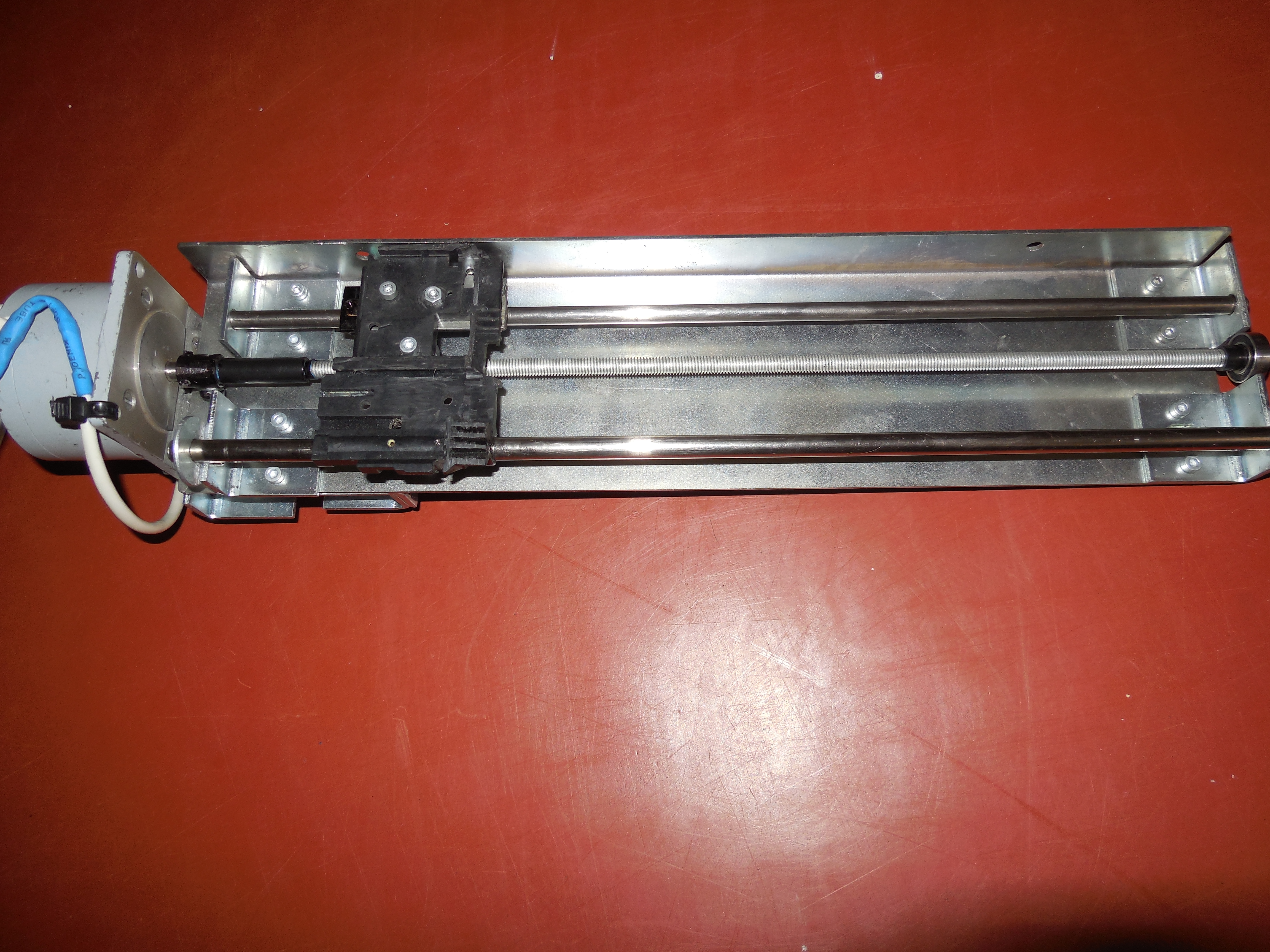

Датчик на положение иглы поставлю оптический щелевой и на обрыв нити. куда еще надо ? Привод получилось сфотографировать только Y, Х аналогичный только больше. Контроллер l297+l298.

С таким приводом будет очень тяжело достичь нормальной скорости, т.е. надо делать отдельные стежки, а это с обычном движком может не выйти - можно проскочить нужное положение. Хотя возможно, если сделать датчик для отключения движка, чтобы отключать двигатель в нужное время, возможно получится делать отдельные стежки.
Как будешь делать и крепить пяльца?

Для проверки и настройки возьму готовые пяльца круглые,прикреплю пока за место соединения двух половинок пялец(болт). Если подскажете как должен работать датчик и в какое время отключать мотор , сделаю.

Ну тут более менее просто, надо посылать сигнал на вращение шпинделя, ждать срабатывание датчика и по растущему фронту отключать шпиндель. Момент отключения надо будет подобрать опытным путем.
Про мач точно не скажу, но на linuxcnc все делается простым Gкодом.
Как будешь мотором машинки управлять?
veteranton писал(а):В принципе у меня есть инкрементальный энкодер, в будущем можно поставить его.
С энкодером есть такой нюанс - чтобы его читать на приемлемой скорости нужны специальные платы. проще сделать щелевой датчик.
ЗЫ создавай отдельную тему, и начинай в ней собирать механику, там же решим вопрос с управлением. На начальном этапе надо сделать механику для пялец и схему управления движком.
