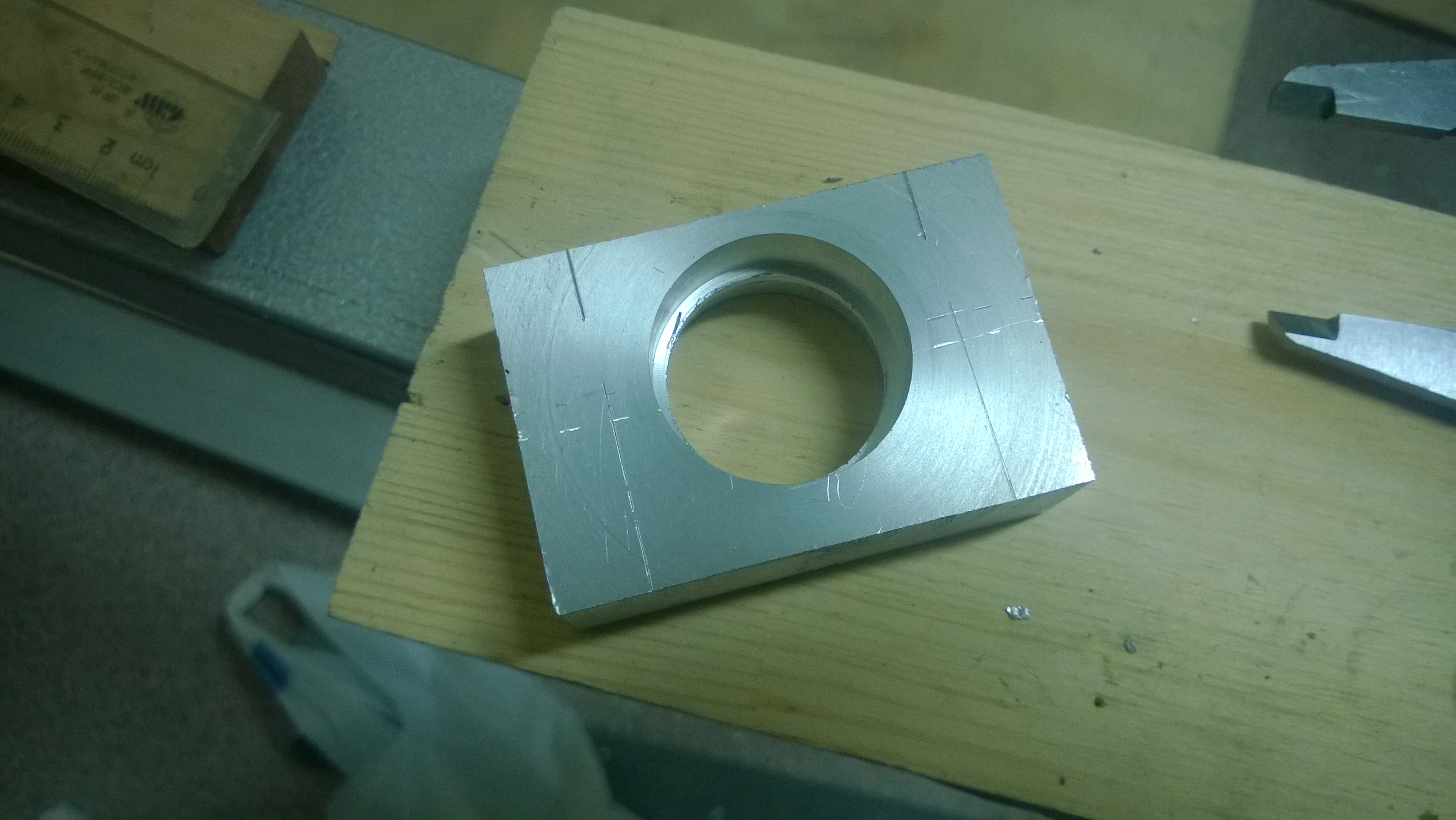

Вот такие опоры получились:

Fisher
Сообщения: 3391
Репутация: 424
Откуда: Киров
Re: ВСО из полимербетона
Сообщение Fisher »
На правой опоре почему в центр не попал?
sr480
Сообщения: 1295
Репутация: 139
Откуда: Ростов-на-Дону
Сообщение sr480 »
Это не подшипник в центр не попал - это вырезал криво, а оно на скорость не влияет, просто штоб длинные винты не вкручивать.
Fisher
Сообщения: 3391
Репутация: 424
Откуда: Киров
Сообщение Fisher »
Ну я хотел спросить, почему криво? Ты в готовых заготовках фрезеровал отверстия или опоры целиком делал?
sr480
Сообщения: 1295
Репутация: 139
Сообщение sr480 »
Я на токарнике делал - посмотри 923й пост ВСО из полимербетона #923. После того как выточил прямоугольную опору последней операцией обрезал ступеньку (ту что криво сделана). Особо не парился выставлять - ставил на глаз - нужно было просто чтоб влезла головка винта.
Fisher
Сообщения: 3391
Репутация: 424
Откуда: Киров
Сообщение Fisher »
теперь понял ;)
