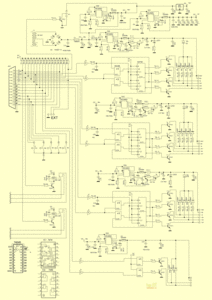

UR3VCD1.zip
первый вариант контроллера
(809.36 КБ) 385 скачиваний
Собираюсь построить станок конструкция отсюда http://radiokot.ru/lab/hardwork/33/
двигатели Шаговый двигатель Nema 23 HS 5602
шаговый двигатель (2 обмотки, 6 выводов). Размер 57ммх57мм
Шаг, гр : 1,8
Длина, мм : 51

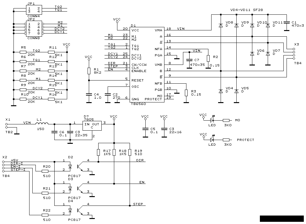

и второй вариант контроллера на сайте http://duxe.ru/product_info.php?cPath=3 ... cts_id=400 она по 190 рублей
микросхема TOSHIBA TB6560AHQ 190 руб.
Там-же буду заказывать шаговые двигатели
Контроллер шагового двигателя TB6560AHQ.rar
второй вариант
(1.97 МБ) 420 скачиваний

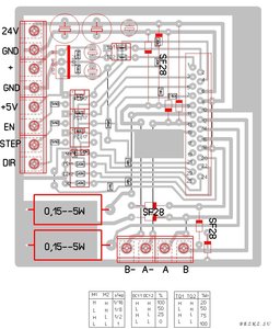

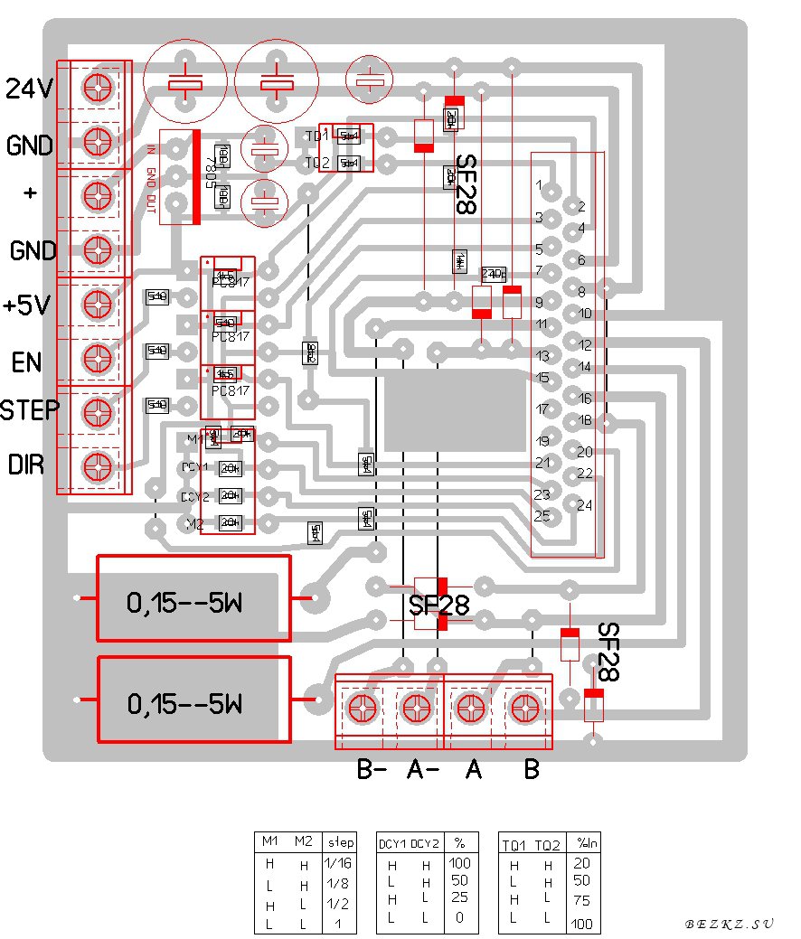

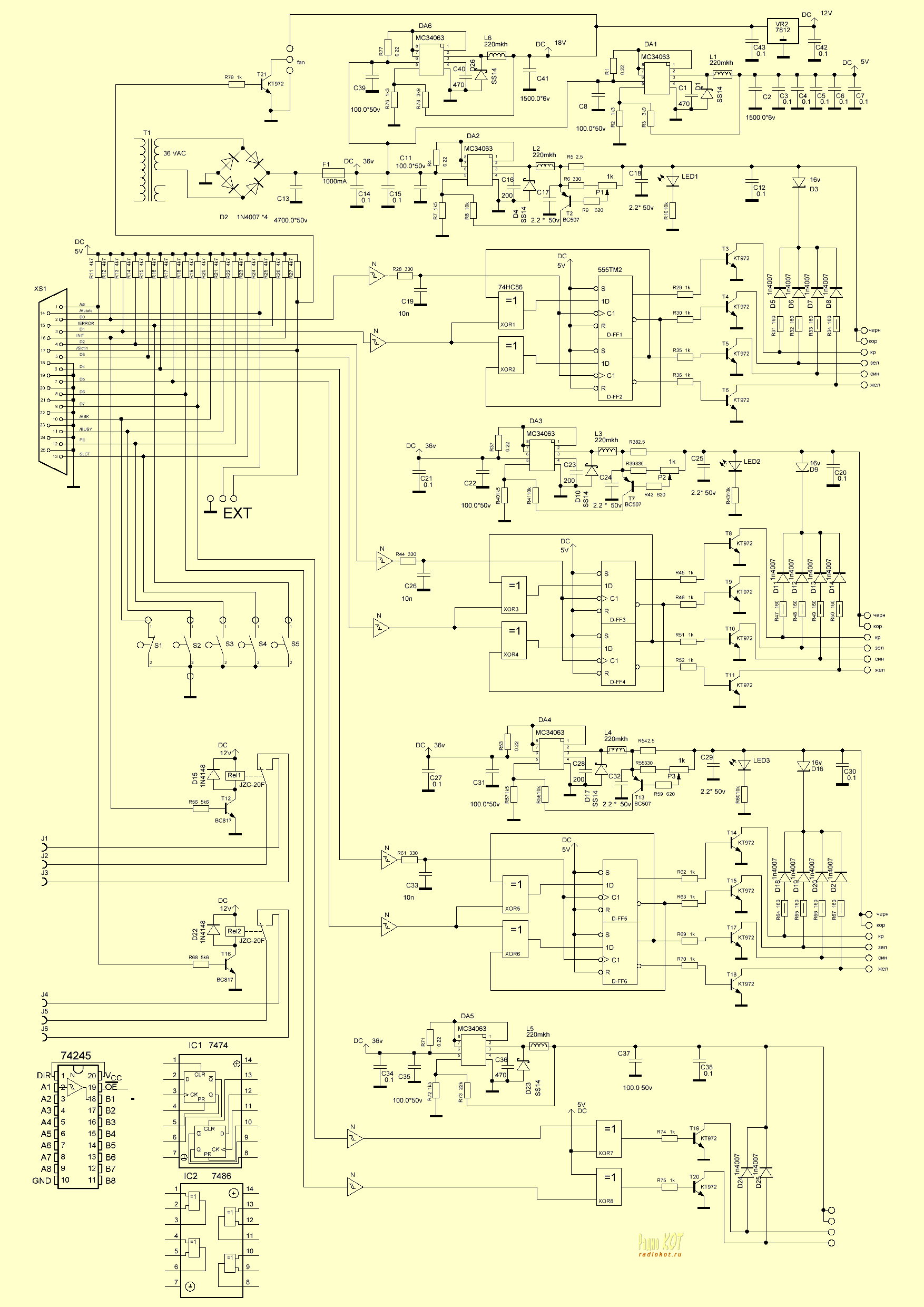

umpelev69
Сообщения: 14
Зарегистрирован: 25 янв 2014, 19:49
Re: Подскажите по элетронике
Сообщение umpelev69 »
плата контороллра (3013 просмотров) <a class='original' href='./download/file.php?id=24249&mode=view' target=_blank>Загрузить оригинал (186.46 КБ)</a>
плата контороллра
схема контроллера (3013 просмотров) <a class='original' href='./download/file.php?id=24250&mode=view' target=_blank>Загрузить оригинал (15.9 КБ)</a>
схема контроллера
схема контроллера
плата контороллра
плата контороллра
michael-yurov этот вопрос я задавал в теме про чпу из мдф хотя бы объяснили что он по ходовой собирается на ремнях
потому что инструкция без перевода.
Далее по теме первый контроллер без опто развязки (что явно плохо как я читал форумах) на типовом драйвере L297+L298 , буду делать опто развязку от рс второй драйвер на TOSHIBA TB6560AHQ ребята сами разводили плату статью я выложу во вложении, станок мне нужен для сверлении печатных плат а так же в них фрезеровании отверстий и изготовлении лицевых панелей для моих изделий посмотрите файл контроллера на TOSHIBA TB6560AHQ как с платой ее можно делать?
по конструктиву станка ходовые винты шпилька М6 или М8 ещё не решил скорее М6 на подшипниках, направляющие пока мебельные на рельсы переставлю позже когда будут деньги. Ведь как я понял из схемы собрать её будет стоить копейки

umpelev69
Сообщения: 14
sergey27rus спасибо большое, а схему и плату проверяли , правильная? да формирователь сигнала от LPT будет из этой схемы.
или можно на прямую?
схема (3008 просмотров) <a class='original' href='./download/file.php?id=24251&mode=view' target=_blank>Загрузить оригинал (127.93 КБ)</a>
схема
umpelev69 писал(а):первый контроллер без опто развязки (что явно плохо как я читал форумах) на типовом драйвере L297+L298 , буду делать опто развязку от рс
Лучше сделать, иначе при включении/выключении электрочайника / пылесоса / холодильника будут сбои в работе.
umpelev69 писал(а):второй драйвер на TOSHIBA TB6560AHQ ребята сами разводили плату статью я выложу во вложении
Почитайте вот здесь про эту плату: http://cnc-club.ru/forum/viewtopic.php?f=41&t=3950
umpelev69 писал(а):посмотрите файл контроллера на TOSHIBA TB6560AHQ как с платой ее можно делать?
Вопрос не понял.
umpelev69 писал(а):да формирователь сигнала от LPT будет из этой схемы. или можно на прямую?
Это не формирователь, это примитивный многоканальный драйвер. Аналог того, что у вас в схеме на L297+L298, только работать будет намного хуже.
umpelev69 писал(а):Ведь как я понял из схемы собрать её будет стоить копейки
Если TB6560 устраивает по качеству работы, то проще купить готовые драйверы, т.к. микросхема очень капризная и малейшая ошибка при сборке и подключении убьет микросхему.
Спросите у sergey27rus, у него были готовые драйверы на TB6560, возможно - продаст вам, и скорее всего это будет дешевле, чем изготавливать самому.
