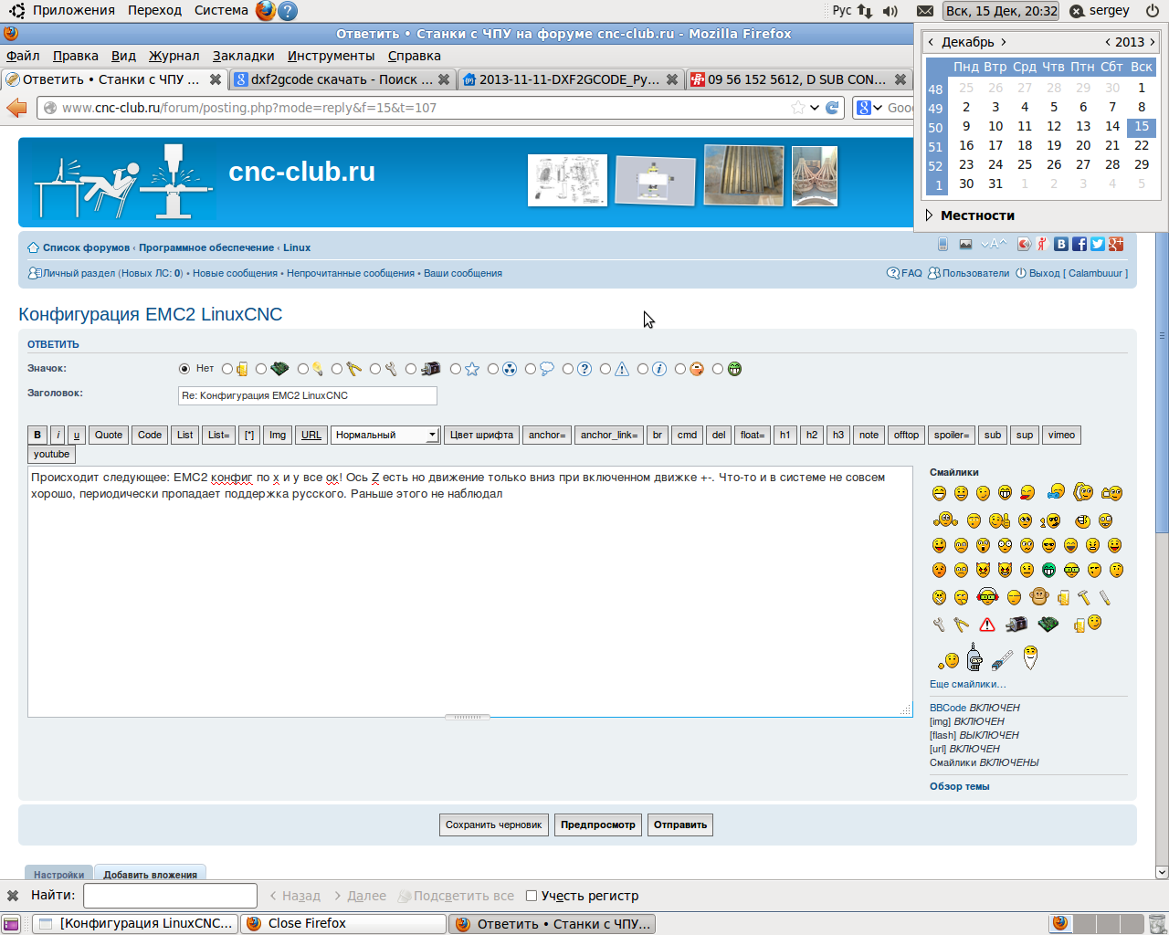

Снимок.png (2984 просмотра) <a class='original' href='./download/file.php?id=22423&sid=cb06f098ab43f2cc5780f82ded6933fa&mode=view' target=_blank>Загрузить оригинал (227.62 КБ)</a>
Происходит следующее: ЕМС2 конфиг по х и у все ок! Ось Z есть но движение только вниз при включенном движке +-. Что-то и в системе не совсем хорошо, периодически пропадает поддержка русского. Раньше этого не наблюдал.
В верхней части явно видны артифакты

Снимок-1.png (2982 просмотра) <a class='original' href='./download/file.php?id=22424&sid=cb06f098ab43f2cc5780f82ded6933fa&mode=view' target=_blank>Загрузить оригинал (212.69 КБ)</a>
Хм! А на картинке их нет. Еще раз. Откуда календарь тут(попал сюда по F7)
