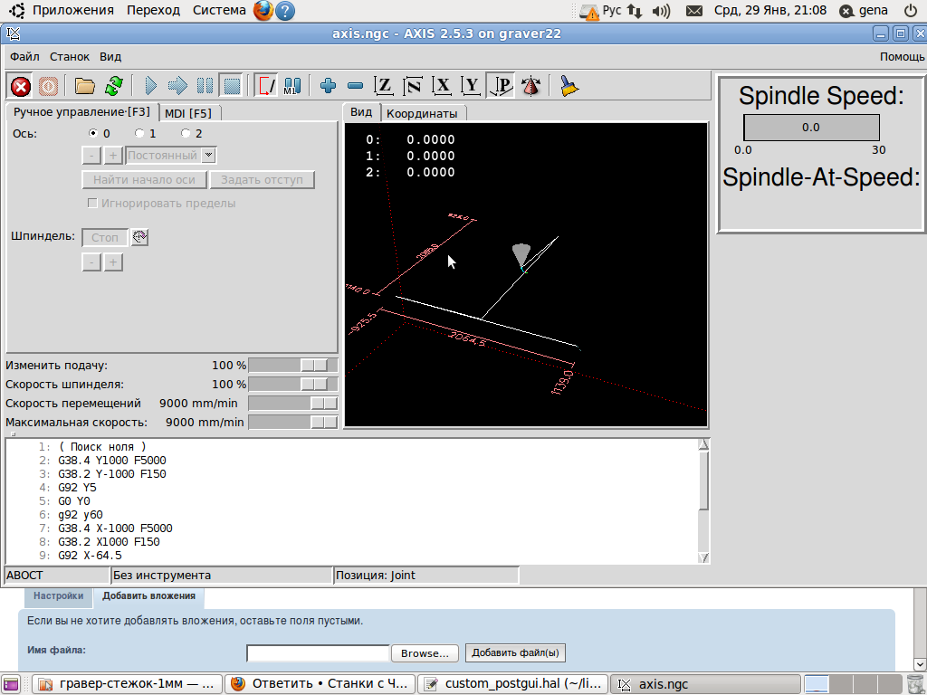

Хочу добавить на панель индикаторов на которые вывести данные например с spindle-cmd-out ,
current-vel ,мощность лазера и другие какие могут понадобиться при работе и настройке
Индикаторы типа таких как на фото, или другие.
Как это можно сделать ?
1.png (3016 просмотров) <a class='original' href='./download/file.php?id=24038&sid=731dda8021ee0b6e7c730c0d6b5f5037&mode=view' target=_blank>Загрузить оригинал (135.47 КБ)</a>
Сообщения: 22776
Re: emc2 и со2 лазер
0. Устанавливаешь Glade (sudo apt-get install glade)
1. создаешь панель в GladeVCP
2. привязываешь пины в custom_postgui.hal
(http://linuxcnc.org/docs/html/gui/gladevcp.html)

Просмотрел.Понял что это для меня сложновато.
Я думал что можно взять за образец какую нибудь конфигурацию , выдернуть от туда индикатор и прописать
параметр который он может отображать и все.
Так что я думаю мне можно без этого обойтись.
А то меня уже время поджимает скоро лето людям нужна обувь с гравировкой и перфорацией.
Сообщения: 22776
Да там просто все - рисуешь индикаторы, ставишь им всякие параметры и приписываешь пины и все.
Можно еще на pyvcp сделать - там проще
http://www.linuxcnc.org/docs/2.4/html/h ... tml#r1_6_4
Смотри пункт 1.6.4.5

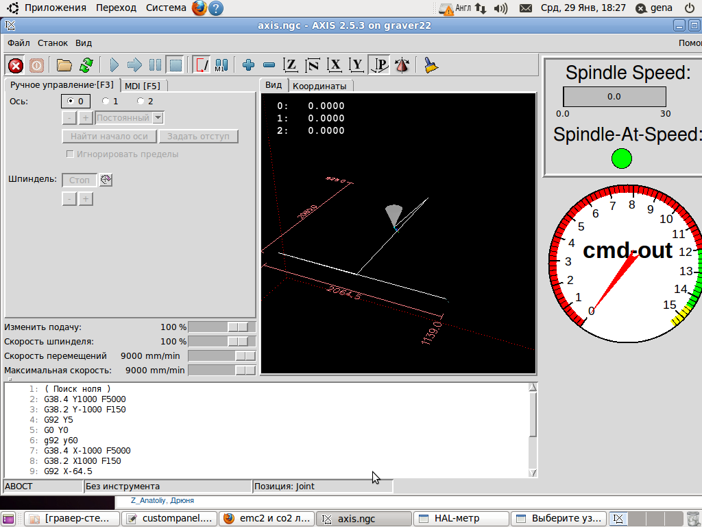

Вставил в custompanel.xml
<meter>
<halpin>"mymeter"</halpin>
<text>"cmd-out"</text>
<subtext>" "</subtext>
<size>250</size>
<min_>0</min_>
<max_>15.5</max_>
<majorscale>1</majorscale>
<minorscale>0.2</minorscale>
<region1>(14.5,15.5,"yellow")</region1>
<region2>(12,14.5,"green")</region2>
<region3>(0,12,"red")</region3>
</meter>
получил индикатор типа спидометра, как прописать в хал ,чтоб там отображалось например spindle-cmd-out
или ссылку как это сделать ,а то в английском трудно найти нужное место.
2.png (2994 просмотра) <a class='original' href='./download/file.php?id=24056&sid=731dda8021ee0b6e7c730c0d6b5f5037&mode=view' target=_blank>Загрузить оригинал (109.7 КБ)</a>
Сообщения: 21923
Примерно так:
net spindle-cmd-out pyvcp.mymeter

Удалил индикатор спидометр ,чтоб не усложнять для себя задачу.
Оставил один индикатор.
Понял что показания на него задаются такой строкой
net spindle-cmd => abs.0.in
net absolute-spindle-vel <= abs.0.out => pyvcp.spindle-speed
Могу ее изменять и он будет показывать разные сигналы.
Посоветуйте какие мне сигналы могут понадобиться при настройке лазера и как они
пишутся. Потом создам нужное количество индикаторов.
3.png (2984 просмотра) <a class='original' href='./download/file.php?id=24059&sid=731dda8021ee0b6e7c730c0d6b5f5037&mode=view' target=_blank>Загрузить оригинал (104.95 КБ)</a>
