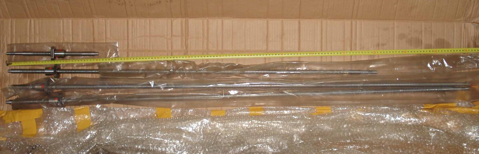

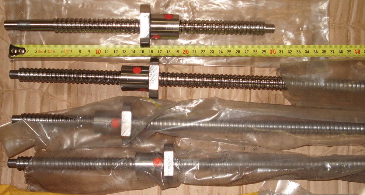

Продам комплект ШВП для ЧПУ станка (новые).
На ось X - 1500мм (2 штуки)
На ось Y - 1200мм (1 штука)
На ось Z - 300мм (1 штука)
Номинальный диаметр - 16мм, шаг - 5мм.
Все винты с гайками. Концы обработаны.
ШВП продам только комплектом.
Цена за комплект ШВП: 11000 руб.
Есть также направляющие валы (закаленные) диаметром 30мм.
6 метров, что примерно соответствует данному комплекту ШВП на оси X + Y.
+ Линейные подшипники к этим валам LM30UU и LM30OP.
Отправлю по России.

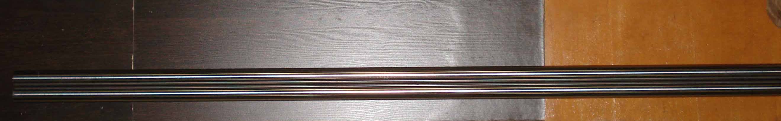

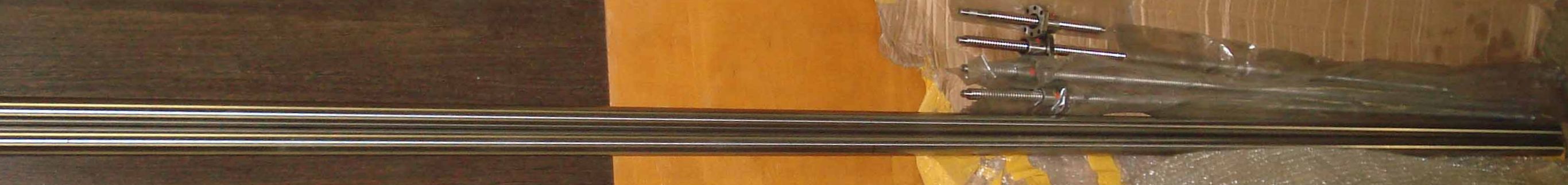

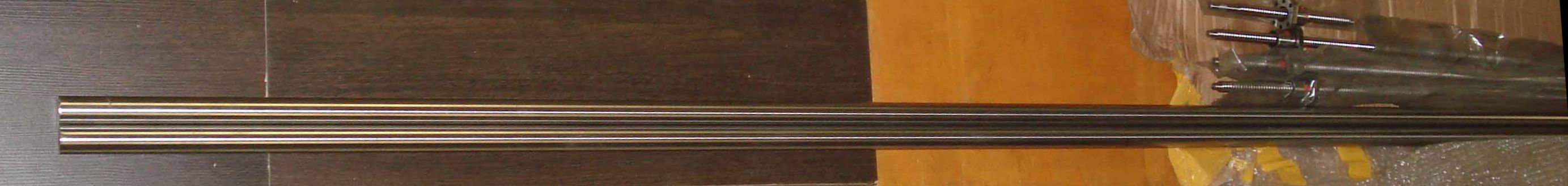

ШВП проданы.
Направляющие продаются.
2 вала по 3 метра. Диаметр 30мм.
Закаленные, полированные.
Цена: 1200 руб/метр, при покупке обоих валов.
Могу отрезать нужной длиной (по договоренности).
Есть также линейные подшипники к этим валам LM30UU и LM30OP.
Цена зависит от покупаемого количества.
Торг возможен через личные сообщения.
02.jpg (3411 просмотров) <a class='original' href='./download/file.php?id=23858&mode=view' target=_blank>Загрузить оригинал (146.5 КБ)</a>

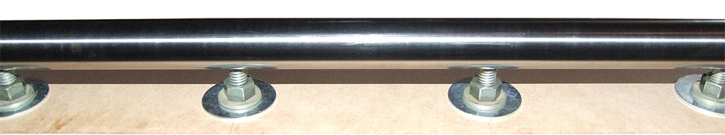

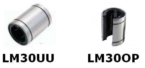

Комплект состоящий из двух валов (30х3000мм х 2шт) + 4 подшипника LM30UU или LM30OP на выбор = 6800 руб.
Количество подшипников можно увеличить за дополнительную плату.
Подшипники подели LM30OP могут понадобится тем, кто захочет делать рельсы типа тех, что изображены на втором фото.
По ссылке инструкция и видео:
http://krazatchu.ca/2012/04/23/on-the-c ... near-rail/
podsh.PNG (3309 просмотров) <a class='original' href='./download/file.php?id=24122&mode=view' target=_blank>Загрузить оригинал (59.73 КБ)</a>
cheap-supported-linear-rail-bearing.jpg (3309 просмотров) <a class='original' href='./download/file.php?id=24123&mode=view' target=_blank>Загрузить оригинал (54.62 КБ)</a>

mooner писал(а):Подшипники подели LM30OP могут понадобится тем, кто захочет делать рельсы типа тех, что изображены на втором фото.
Чтобы сделать так как на видео, надо научиться сверлить каленые валы причем идеально ровно и еще нарезать резьбу. Проще сами рельсы купить.
mooner
Сообщения: 64
Зарегистрирован: 16 ноя 2012, 19:26
Репутация: 10
Откуда: Тольятти
Re: Продам комплект ШВП
Сообщение mooner »
Pavel-84 писал(а):Чтобы сделать так как на видео, надо научиться сверлить каленые валы причем идеально ровно и еще нарезать резьбу.
У этих валов, как и у других направляющих - поверхностная закалка.
Просверлить - никаких проблем не составит. Для этого понадобится лишь сверло по кафелю/стеклу. Стоит такое сверло менее 100 руб.
Режет очень легко. Я даже был удивлен на сколько легко. Изначально пробовал сверлить сверлами по металлу (разными, кажется были даже ТС). Эти попытки были безуспешны. А вот сверло по стеклу легко вошло.
Для решения этой задачи понадобится сверло по кафелю на 10мм - им нужно засверлиться не глубоко.
Далее сверлится отверстие сверлом по металлу на 8,5мм. Далее нарезается резьба М10. Лично проделывал это без проблем.
И идеально ровно сверлить не обязательно, так как болтовое крепление позволяет осуществлять регулировку (влево-вправо, вперед-назад).
В качестве основы конечно лучше выбрать не МДФ, а хотябы толстостенную профильную трубу.
Pavel-84 писал(а):Проще сами рельсы купить.
Еще проще - купить станок.
Кроме выигрыша по цене у такого варианта есть еще одно преимущество - невысокие требования к плоскости основы.
Для установки рельсов необходимо подготовить поверхность, например отфрезеровав ее. Ровный металлопрокат найти практически невозможно.
А тут можно регулировать высоту установки вала при помощи резьбы.

Да это точно, в любое время можно отрегулировать нужную сторону.
