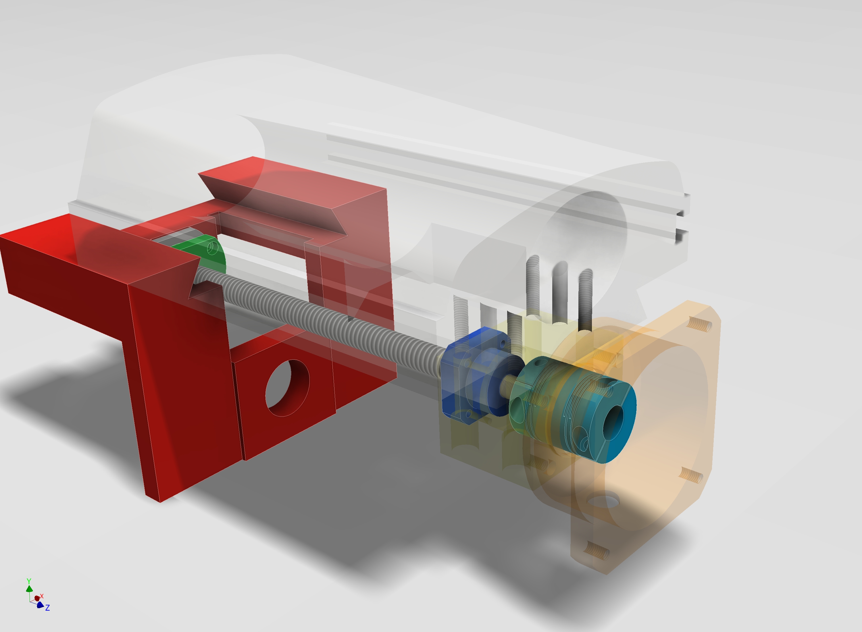

В прошлом году друг купил 676 станок. Состояние так себе. Родной шпиндель был треснутый. Геометрию выводили на заводе. У нас в городе еще жив станкостроительный завод им Седина. Брали под чпу. Хотелось оставить родной низко скоростной шпиндель. Но купить оказалось проблемно. На чипмейкере для 676 быстро выгребают. Решили поставить китйца. 4.5квт. Вместо родных винтов заказал швп TBI c5 c разделкой концов. Разделка была сделана на заводе TBI.
Контроллер будет KFLOP+KANALOG. Серваки китайские DORNA. На оси Z 1квт . На остальных 750вт.Серваки низкоскоростные 1000 об/мин. На Z вращающаяся гайка.
Скоро буду подключать KFLOP.....
Ну и фото.

Дмитрий, швп какого размера ?
Смотрю и уже хочу такого себе, как донор 676 вполне бюджетный
at90
Сообщения: 666
Репутация: 174
Re: Модернизация 676 станка
Сообщение at90 »
на Z 3210. Остальные 2010

По какой причине выбрали шаг 10 на швп?
Привод без редукции?

Шаг швп 10мм потому что только такие были 5го класса. Остальные ждать 40-50 дней. Привод без редукции, но серваки 1000 оборотов. Думаю хватит с запасом.
Буду запускать серваки в аналоговом режиме.

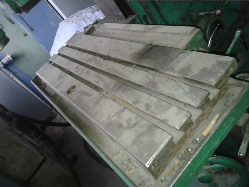

Вот фото станка в момент покупки. Обошелся около 30тыр.

Разница на лицо :)
Хорошо поработали

at90, геометрию вывести сколько стоит? Как цена станка :)

ну почти... около 20руб отдали. Но 676 в хорошем состояние стоит 50-120тыр. И не факт что его шабрить не придется.
