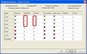

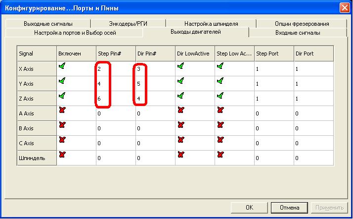

vastok писал(а):Где прочесть как понимать эти байты? Нужен формат.
Нет никакого формата. vastok ты понимаешь как шаговики ездят?
Шаговики приимают 2 сигнала step (шаги -вращение) и Dir - направление.
В программе ЕМС или Мач конфигурирутся на каком выводе LPT будет step. а где Dir. Куды мне удобно туды и прикручу сигналы.
Вот пример:
LPT.JPG (5885 просмотров) <a class='original' href='./download/file.php?id=2042&mode=view' target=_blank>Загрузить оригинал (53.44 КБ)</a>
