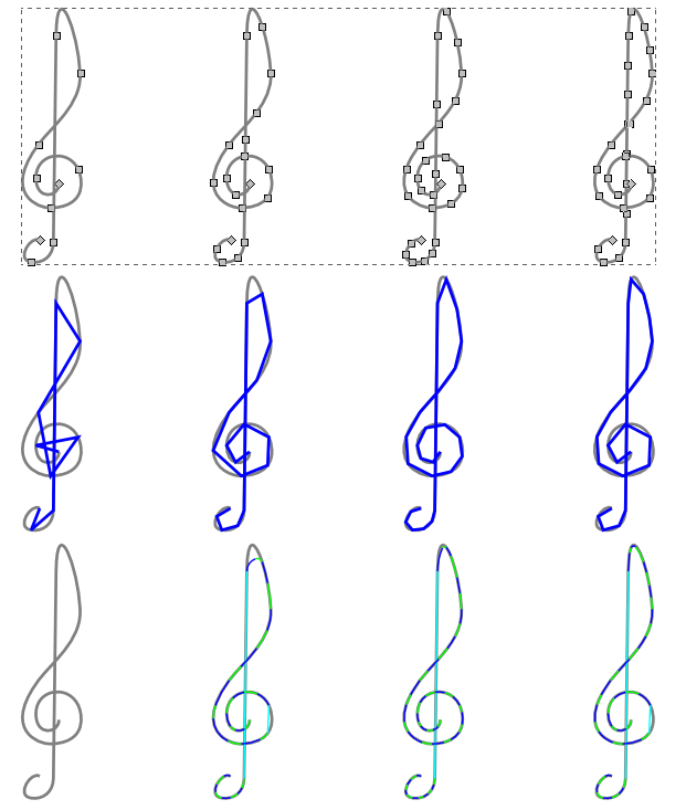

G01 - это прямолинейная интерполяция на языке Gкода. G02 и G03 - круговые, арки окружностей. Одним из достоинств Gcodetools была возможность экспорта и использованием круговой интерполяции. На рисунке наглядно показана разница между использованием круговой и прямолинейной интерполяции (это скрин от одной из первых версий Gcodetools).
inkscape_plugin_ex.png (12017 просмотров) <a class='original' href='./download/file.php?id=711&mode=view' target=_blank>Загрузить оригинал (76.33 КБ)</a>

Да, кривые будут ломаными, но при таком соотношении толщина линии/размер изображения это будет мало заметно.

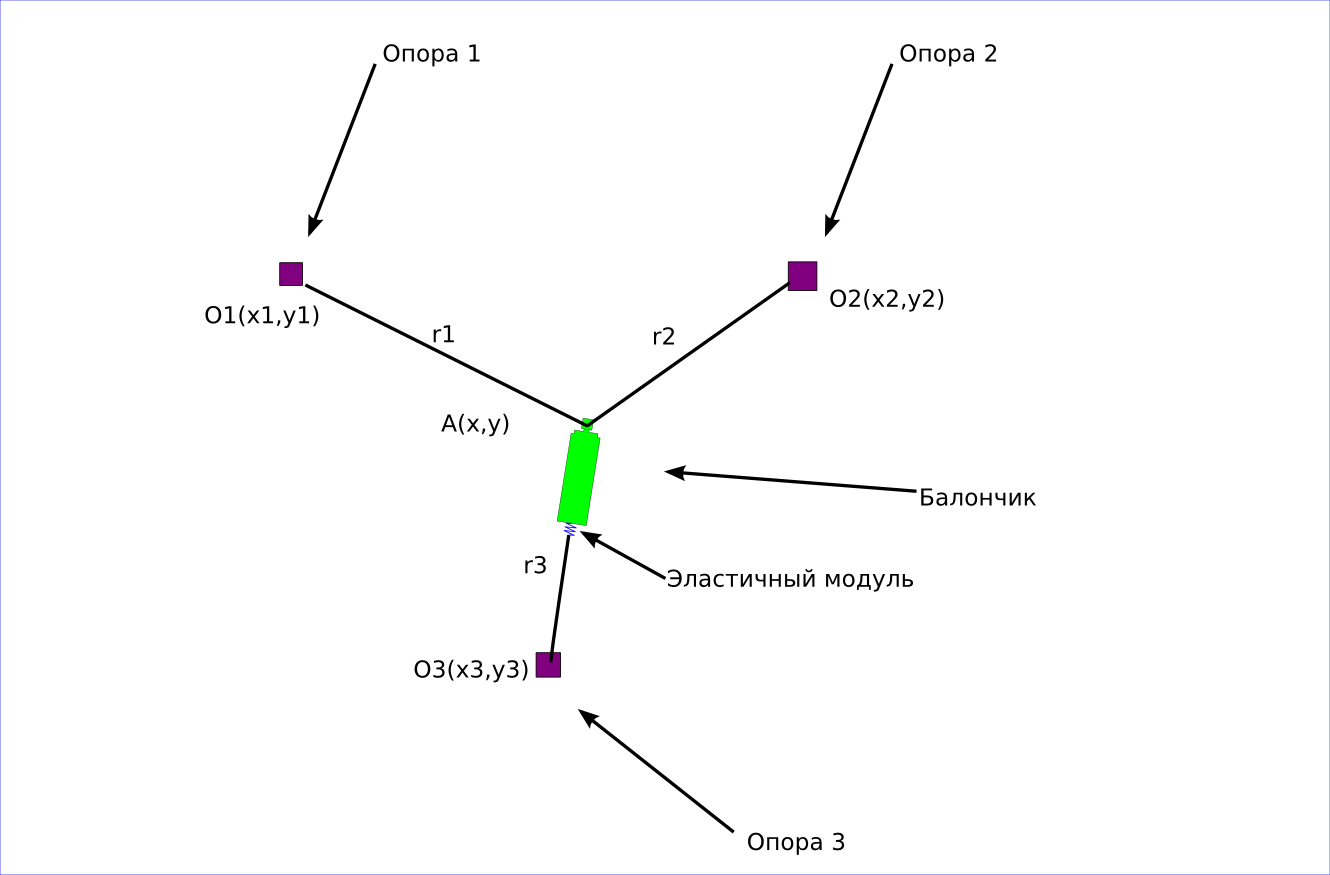

1. Прогибание троса.
Т.к. на видео есть только две точки опоры то нет возможности обеспечить натяжение троса. Трос натягивается только весом баллончика и весом троса. Из-за этого будут появляться искажения на рисунке. Также будет ограничена скорость перемещения из-за неизбежных колебаний.
Мое предложение добавить третью точку опоры.
Основные моменты:
  • Верхние два троса должны быть закреплены в точке сопла баллончика.
  • Нижний трос должен быть закреплен на нижней части баллончика.
  • Необходимо добавить эластичный элемент, за счет которого будут уничтожаться погрешности аппроксимации (о них напишу позже).
0105 gcode tools graphity .png (12017 просмотров) <a class='original' href='./download/file.php?id=712&mode=view' target=_blank>Загрузить оригинал (56.92 КБ)</a>
2. Расчет движения.
Основные положения:
Т.к. появилась третья точка опоры то управлять будем в трехмерной координатной системе.
Есть два варианта изменять HAL или генерировать специальный Gкод.
Второй имхо проще, но не так изящен.
Итак простой путь
Нам нужно заменить сиситему координат XYZ на R1,R2,R3 где R1,R2,R3 - радиус векторы из опорных точек.
1. Преобразование координат:
Тут все просто:
0107 gcode tools graffiti.png (2.94 КБ) 12017 просмотров
2. Интерполяция:
Т.к. координаты выражаются через корень, то это не аффинное преобразование. (Аффинное преобразование переводит любую прямую в прямую). Здесь это не так. Соответственно мы не сможем нарисовать отрезок из точки (0,0) в точку (10,10) одной командой. Придется его разбивать на маленькие кусочки и рисовать их один за другим. Это повлечет увеличение длины Gcode но не так страшно.
Еще одна неприятность связанна с равномерной скоростью перемещения, опять же исходя из того, что преобразование не аффинное придется для каждого маленького отрезочка задавать скорость перемещения (Feed).
Примерно так.
ЗЫ Вместо двигателя на третьей точке опоры можно поставить пружину, которая будет обеспечивать натяг тросов. Или просто подвесить груз через блок.

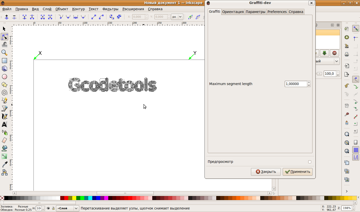

Смена цвета уже предусмотрена - разные цвета в разных слоях и между слоями вставляется произвольный код.
По поводу когда нарисуется - будет видно сколько каракуль осталось нарисовать :). Тем более не во всех интерфейсах для EMC есть live plot. Из этого я делаю вывод, что он не обязателен.
С HAL ИМХО не получится. ЕМС буде рассчитывать скорость и ускорение и подавать на HAL команды, а там нелинейное преобразование, которое будет менять и скорость и ускорение со страшной силой.
Скоро напишу плагинчик, там будет видно.

Это выяснилось с помощью эмулятора? Преобразует координаты из систему в систему и рисует? :o
Я попробую смоделировать весь процесс. Рисовать сначала по прямоугольным координатам, а сверху другим цветом то же самое, но по треугольным. :geek:

Это я взял конкретные числа и нарисовал параметрическую кривую используя inkscape.
Вот так выглядит параметрическая функция описывающая траекторию:
0112 gcodetools grattiti.png (7.59 КБ) 12006 просмотров
А теперь представьте насколько непросто сделать расчет длинны дуги такой кривой. А точнее найти значение t для заданной длины дуги да еще и в реальном времени и около 100 000 раз в секунду. Поэтому EMC не поддерживает треугольную систему координат.
DMexico
Сообщения: 149
Зарегистрирован: 13 мар 2010, 21:39
Репутация: 7
Откуда: Киев
Re: Треугольная система координат
Сообщение DMexico »
Согласен. Лучше переложить эти труды на Inkscape. Пусть он заранее вычисляет траекторию.

Gcodetools Ревизия 158
Первый вариант расширения Graffiti готов.
Как он работает:
1. Создаем опорные точки.
Точки создаются из вкладки Orientation и называются grafiti reference points.
При нажатии apply появляется вот такая точка:
0114 gcodetools grafitti reference point.png (1.52 КБ) 12006 просмотров
Стрелка обозначает положение точки, буква обозначает название оси для этой точки (название двигателя).
Нам нужно как минимум две таких точки. При создании второй точки она автоматически сдвинется на 100рх и поменяет название оси. Оси будут подставляться в таком порядке: X,Y,Z,A. Если нужно, то можно задать больше двух опорных точек, и размещать точки можно как угодно, хот все сверху, хоть все снизу. Но вы должны понимать, что баллончик не поднимется выше верхней точки ;).
2. Экспортируем в Gcode.
Открываем вкладку Graffiti. Ставим необходимое число в max segment length и нажимаем Apply. (Не забудьте прописать правильные пути для записи файла.)
Все готово.
Только как это тестировать :lol:. В EMC будет лабуда показываться...
Нужно будет написать программку для тестирования...
ЗЫ Вот готовый Gcode для надписи ""Gcodetools" с максимальной длиной сегмента 1мм:
gcodetools_graffiti.ngc
(45.54 КБ) 1255 скачиваний
А вот скриншот после экспорта в Gкод (показано разбиение на сегменты):
Снимок-Новый документ 1 — Inkscape-1.png (12006 просмотров) <a class='original' href='./download/file.php?id=718&mode=view' target=_blank>Загрузить оригинал (135.06 КБ)</a>
