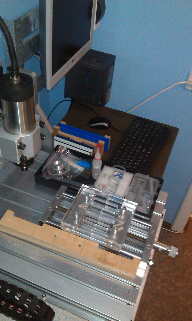

Здравствуйте, уважаемые форумчане!
Начал строить первый станок, до этого года полтора я владел покупным китайским фрезером CNC 3040, всё время приходилось доделывать или переделывать. Недавно подвернулся случай и доведённый до ума CNC 3040 был продан. За полный комплект рабочего станочка (механика, электроника, комп, тиски, фрезы) было получено 27000 грн, это примерно 3300$ или 108000 рублей. Вот он -
01.jpg (15680 просмотров) <a class='original' href='./download/file.php?id=23752&mode=view' target=_blank>Загрузить оригинал (730.97 КБ)</a>
На вырученные деньги собираюсь построить станок схожий по конструкции на предшественника, но буду стараться расширить его возможности...
Проекта никакого нет (с SolidWorks только знакомлюсь), буду собирать как говорят "по месту". Из своего инструмента и станков только дрели, отвёртки, молотки и газовый лазер. Для изготовления деталей станка придётся обращаться на сторону и за деньги :wik: .
В общем начну... Бюджет 2300$ - 3300$, задача- сделать станок с бОльшими возможностями и качеством обработки чем китаец CNC 3040, не выходя из бюджета. Очень надеюсь на Ваши консультации и советы в некоторых вопросах :beer_blow:
