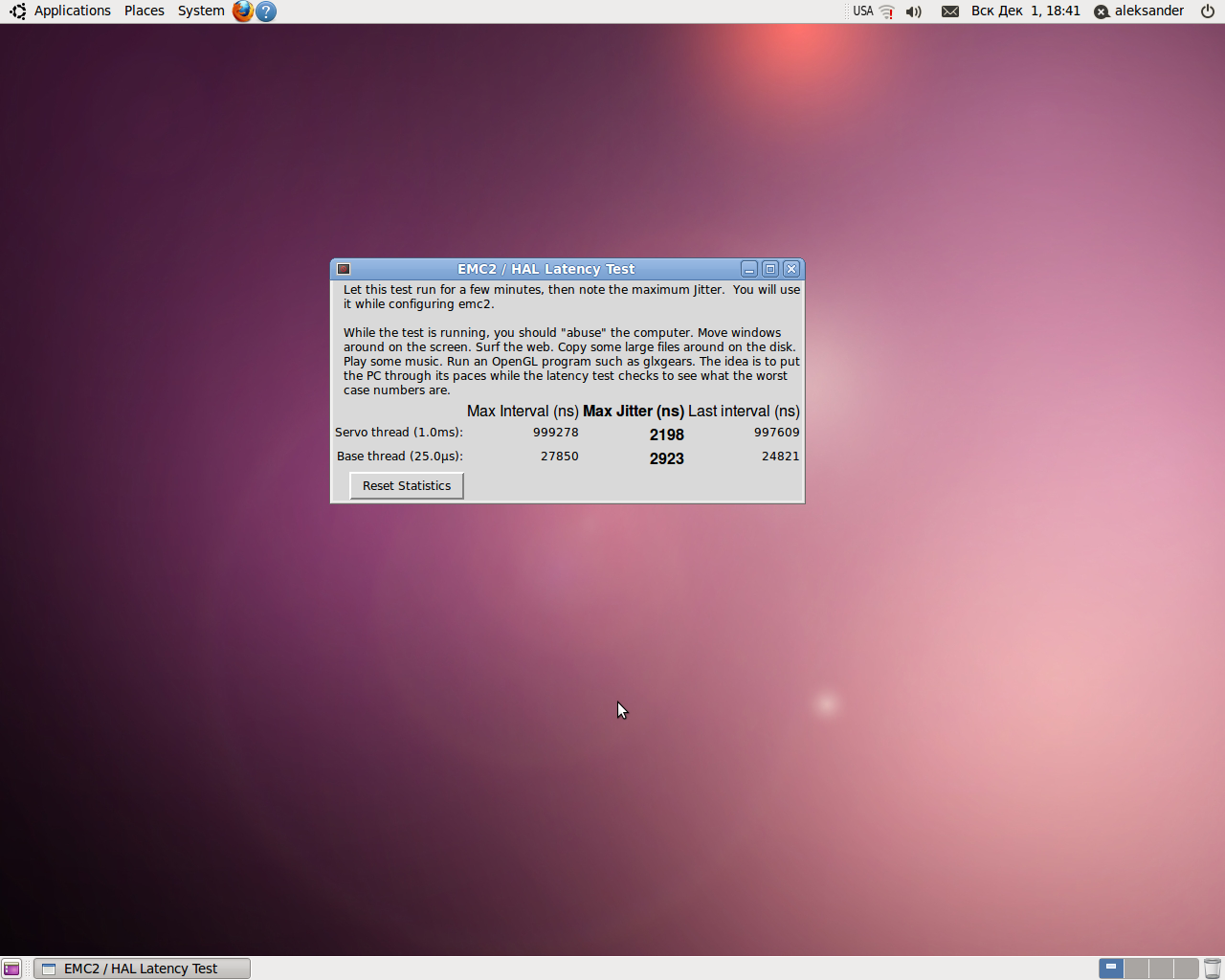

aaleksander писал(а):Почему у меня так медленно ползает по рельефу?
Показывай настройки скорсотей, ускорений осей, режима G61/G64, настройки CV.
И G код тоже.

Re: Проектирую станок, подскажите по направляющим.
Сообщение aaleksander »
Пока могу только так. Вечером скину файлами.
А что такое cv?
IMG_20140106_113639.jpg (3277 просмотров) <a class='original' href='./download/file.php?id=23115&sid=c5c593dadbf15df965c1af32fc819fc4&mode=view' target=_blank>Загрузить оригинал (355.3 КБ)</a>

Если поставить ускорение больше 50, то несколько см разгоняется, потом резко стопорится, в lcnc отключается питание станка и пишет:"join 0 following error"
Ускорение очень маленькое, а скорости - большие. Уменьши для пробы скорости по осям (MAX_VELOCITY) до 70 мм/сек, а ускорение увеличь - раз в 5-10.
И еще: у тебя очень высокая базовая частота - 50 кГц (BASE_PERIOD = 20000).
Какое значение latency, и не выбрасывает ли LCNC при запуске ошибку?

Serg-tmn писал(а):Ускорение очень маленькое, а скорости - большие. Уменьши для пробы скорости по осям (MAX_VELOCITY) до 70 мм/сек, а ускорение увеличь - раз в 5-10.
Попробую вечером.
Ошибку иногда при повторном запуске выбрасывает (приложил в файле).
Screenshot.png (3244 просмотра) <a class='original' href='./download/file.php?id=23121&sid=c5c593dadbf15df965c1af32fc819fc4&mode=view' target=_blank>Загрузить оригинал (564.76 КБ)</a>

Все. Ускорения поставил 250, скорость снизил до 50 (70- были срывы).
Вроде разогнался. Завтра прогоню УП до конца. Измерю за сколько вырежет.
Спасибо всем за советы.

aaleksander писал(а):Если поставить ускорение больше 50, то несколько см разгоняется, потом резко стопорится, в lcnc отключается питание станка и пишет:"join 0 following error"
И еще
FERROR = 1
MIN_FERROR = .25
Можешь по больше поставить - для шаговиков это всеравно не критично!
А и еще помимо ускорения:
MAX_ACCELERATION = 30.0
увеличивай максимальное ускорение stepgen:
STEPGEN_MAXACCEL = 37.5
оно должно быть в 1.2-1.5 раз больше MAX_ACCELERATION
