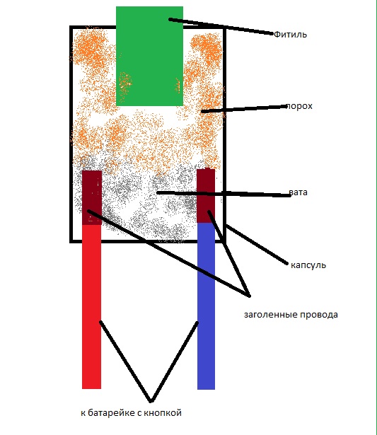

для электроподжига достаточно батарейки типа КРОНА на 9в (думаю можно даже еще меньше) и не особо толстое сечение проводов. Вместо нихромовой нити изготовить запал, который можно надевать на стандартный фитиль фейерверков. Запал в виде капсюля с металлической ватой и порохом с отверстием для фитиля. схематично на рисунке попытался изобразить. Делал так давно, баловался - поджигал самодельные "БОМБОЧКИ" из магния с перманганатом калия.

запал.jpg (7789 просмотров) <a class='original' href='./download/file.php?id=23470&mode=view' target=_blank>Загрузить оригинал (77.78 КБ)</a>

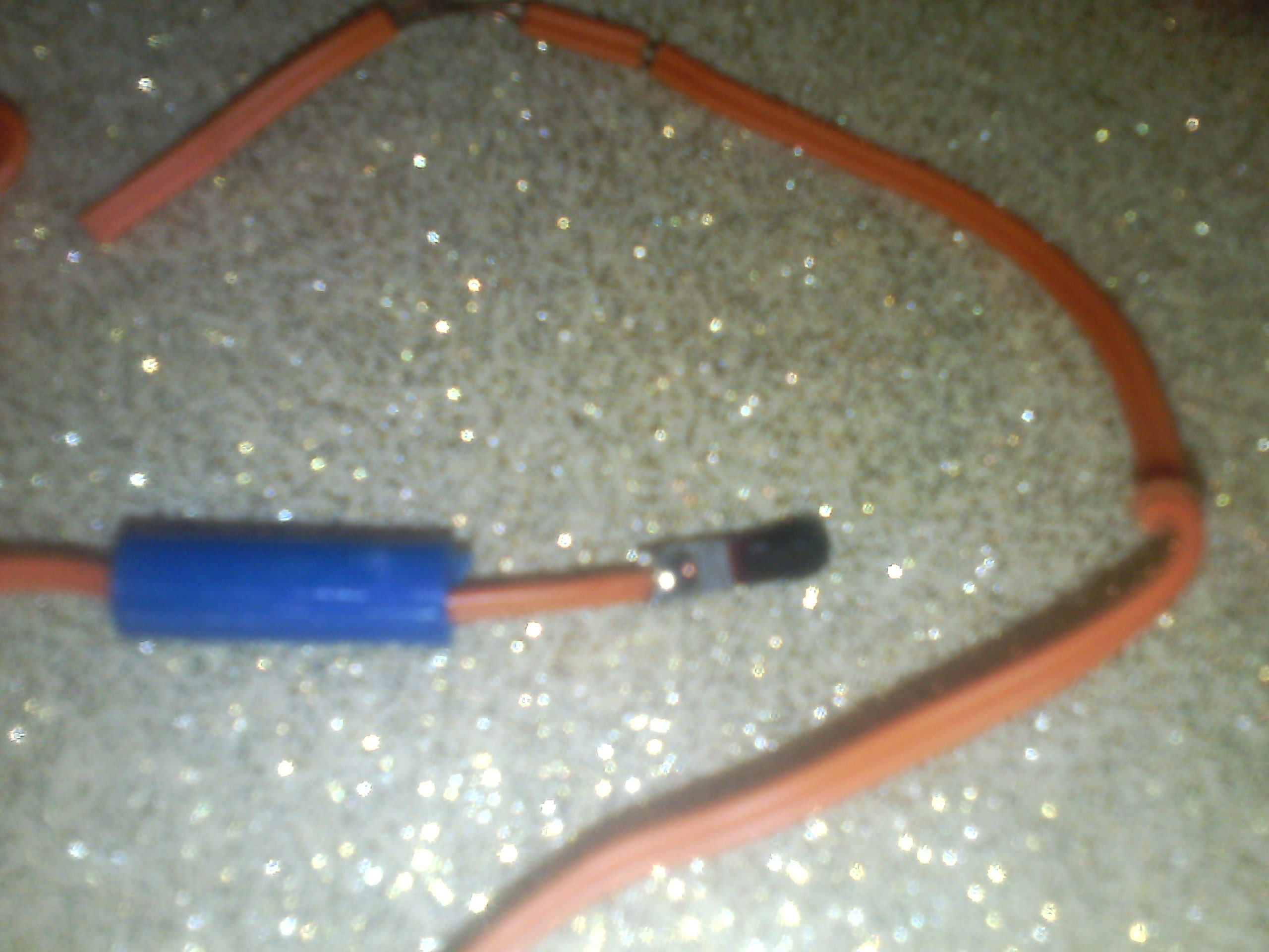

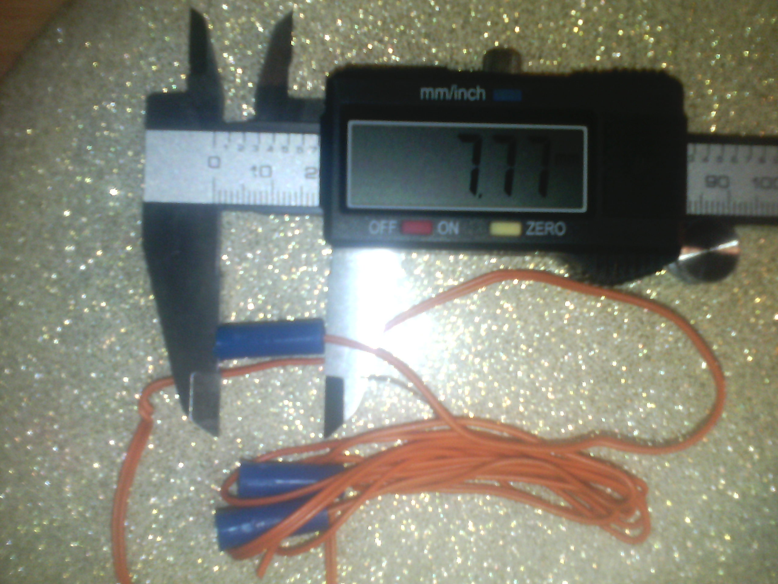

Nick писал(а):А вот это интересно... только бы нить по прочнее... чтобы многоразовая система получилась
Это точно не очень то правильно. На практике- сколько бы фейерверков за свою жизнь не запускал, а их в спец фирме за 20 лет запущено не мало, ни разу не видел продукции с многоразовым запалом.
А выглядит эта штука так.
IMG_20140123_192454.jpg (7660 просмотров) <a class='original' href='./download/file.php?id=23825&mode=view' target=_blank>Загрузить оригинал (539.75 КБ)</a>
IMG_20140123_194010.jpg (7660 просмотров) <a class='original' href='./download/file.php?id=23826&mode=view' target=_blank>Загрузить оригинал (468.38 КБ)</a>
Стоит вроде как не дороже 50р.
