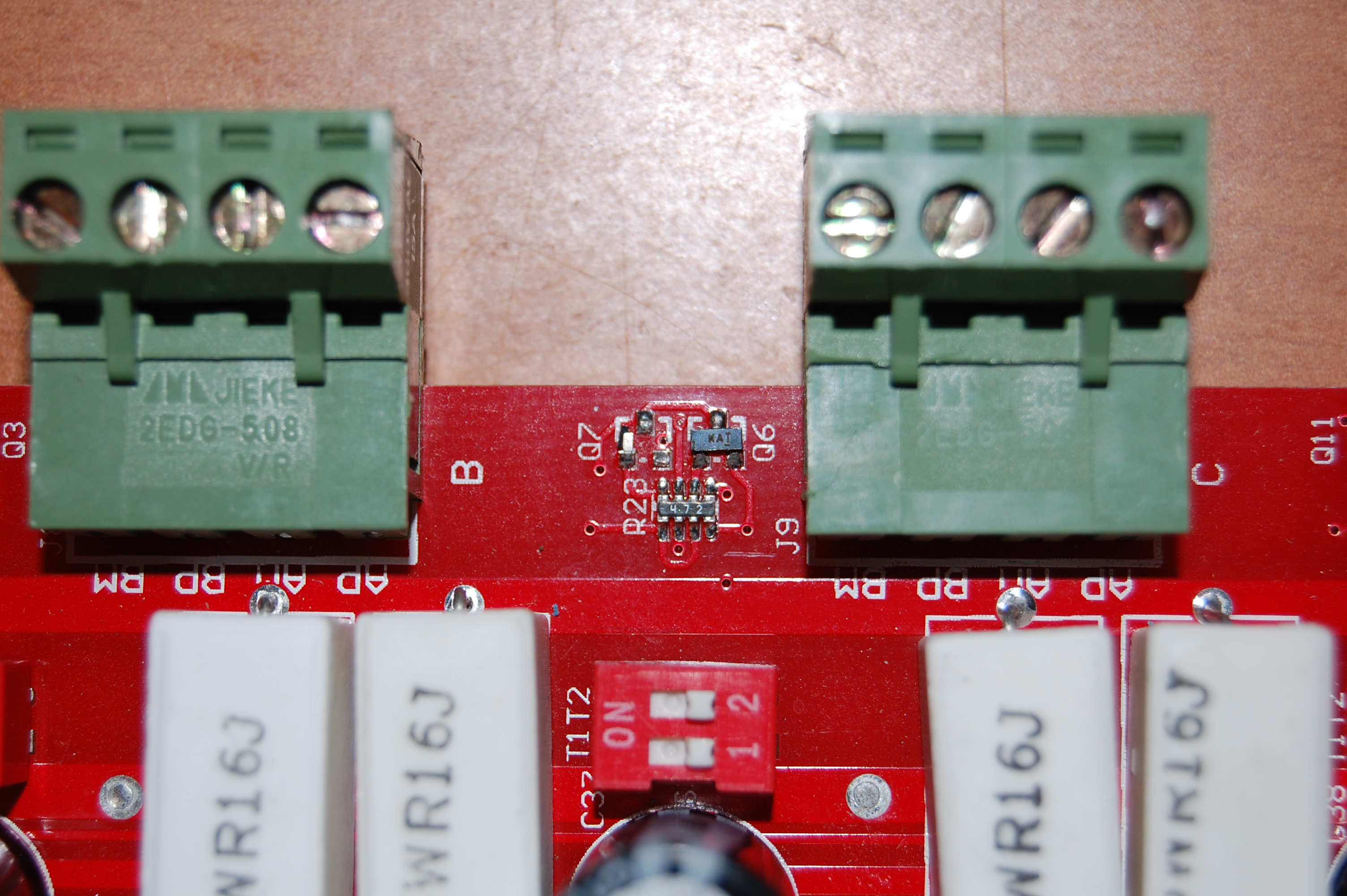

Доброго времени суток
Достался мне контроллер с дефектом, не хватает одного элемента.. :?
Тот самый элемент, на каждой оси их по 2 (3253 просмотра) <a class='original' href='./download/file.php?id=23379&mode=view' target=_blank>Загрузить оригинал (2.41 МБ)</a>
По маркировке ничего не нашел. :wik:
Что это за элемент? Чем можно заменить?

А плата-то работает?
Судя по маркировке "1Q" это транзистор PMBT5088

Другая ось работает. Имелось ввиду "Q7"? PMBT5088 расчитан на 36 вольт? Я в этом почти ничего не понимаю. :oops:

Re: Проблема с контроллером TB6560
Как можно определить маркировку отсутствующего элемента? Ведь фотку полноценного аналогичного узла вы почему скрываете.
Или надо сначала попытаться догадаться был-ли Q7 аналогичным прибором, что и Q6?
Что какаяется Q6, то это не похоже на маркировку известных заводов, скорее всего это собственное китайское производство для внутренних целей. Придётся восстанавливать схему узла по плате и поней подбирать что-то подходящее.
P.S. Я б выпаял например Q5 и тестером для транзисторов определил-бы что это за фиговина.

UAVpilot писал(а):Q7 аналогичным прибором, что и Q6?
Нет, не был. Я дал маркировку отсутствующего, подсмотрел на своей платке.
[TARAN]> писал(а):Что теперь с этим делать? Как определить характеристики элемента?
Зачем определять его характеристики? Пойти в магазин и купить, маркировка есть.
Или, зная что транзистор Н-П-Н, купить любой похожий в корпусе sot-23 с характеристиками не хуже чем 0.1А 30В, по коэфф усиления врятли что-то будет меньше.
Тот же баянный BC847-846(БэЦэ восемьсот-сорок-семь) подойдет, они есть в каждом радиомагазинчике.

nERV писал(а):Нет, не был. Я дал маркировку отсутствующего, подсмотрел на своей платке.
Так значит они разные... Я подумал, что PMBT5088 просто предположение :oops: Теперь осталось аналог подобрать и установить (такого нет у нас в магазине).
Нет, на остальных осях все есть. Для замеров я брал Q6, думал одинаковые. Не хотелось рабочие оси трогать.

Ну так у них на корпусах же маркировка есть, неужели не видно отличий? На одном написано "1Q", на втором "J3"
На замену вообще не обязательно даже смд транзистор, можно и выводной припаять. Хоть КТ3102 :)
Можно поступить проще, взять относительно старую материнку от компа, там "мильён" всяких транзюков. Уж что-то подобрать точно получится.

Так у меня на всех написано "KAT" или "KAI" (так и не понял).. без него ось не работает. Остальные 3 работают, но там все стоит.
В магазине нашёл Транзистор BC847CT и BC846B, пока не разобрался чем они отличаются. Теперь ещё выпаянный надо вернуть на место :cheesy: Сейчас поищу замену на старых материнских платах, магазин уже не работает.

судя по описанию NPN только 1AM

Ищи кодировки, выбирай названия транзюков и ищи даташиты, все довольно просто, но очень мелко.
http://www.radiobox.ru/guides/trmark.html
Бери уже 847 и не парься. или 846 :)

http://www.s-manuals.com/pdf/datasheet/ ... odes_1.pdf
Вот, вроде тот который 1AM.
Он же в магазине http://electronica.bashel.ru/?item=97-30-19
Померил hFE показало 260
У нас в магазине девушки с гуманитарным образованием работают, а я сам не совсем понимаю, что мне надо.
А между ними разницы не будет?

Нет, в этом случае. У них разнится допустимое напряжение К-Б и К-Э, но оно все равно выше, чем у родного транзистора с платки.
http://html.alldatasheet.com/html-pdf/5 ... BC846.html

Я поставил 1AM, на низком напряжении 12V и с двигателем от принтера :hehehe: работает. Только вот интересно, как себя поведет с двигателями 3А и питанием 36V?
Вроде он от 846 не сильно отличается.
В любом случае, ставить на ось x y z я эту ось не буду. Оставлю для поворотной или А.

Да нормально оно себя поведет.
