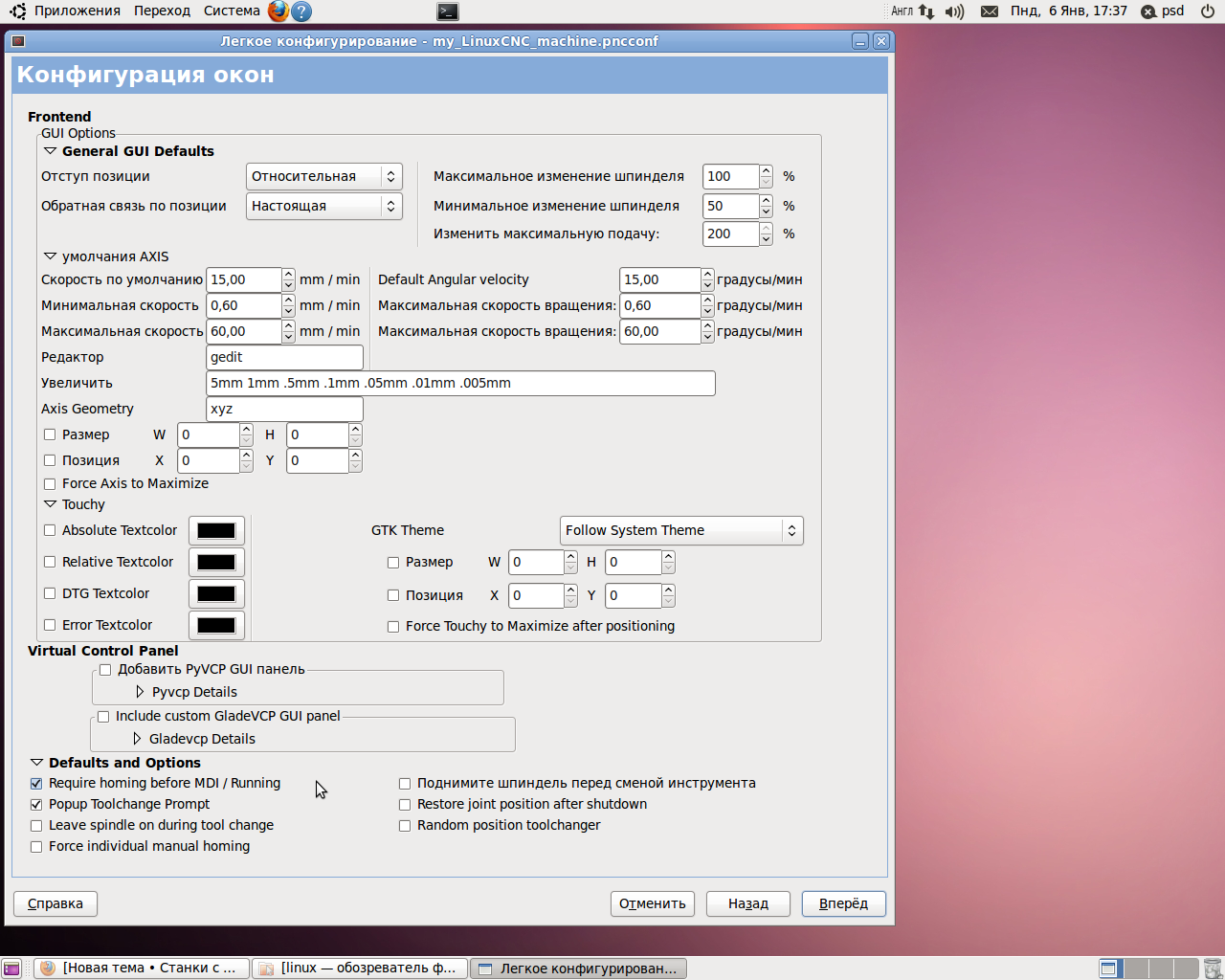

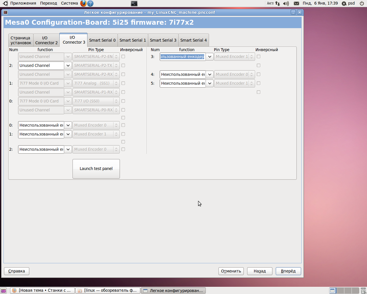

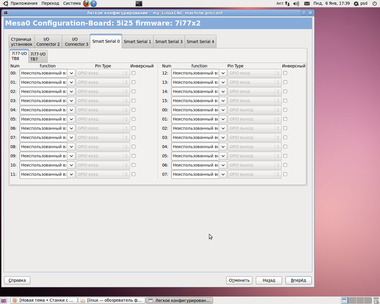

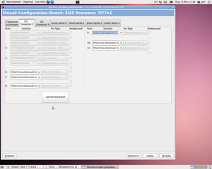

Приветствую уважаемых Гуру в LCNC.
Необходима Ваша помощь с PNCconf.
СДЕЛАНО:
1. Установлена система LinuxCNC c загрузочного диска. Версия 2.5.3
2. Установлены платы MESA 5i25+7i77 через P3. Включено питание 7i77 от 5i25 через W2 (верх) 5i25 и W5 (влево) 7i77. Горят на 7i77 один диод CR1 и два диода CR7 (все желтые).
3. Через mesaflash установлена на 5i25 прошивка 7i77x2.bit. Хотя не уверен:
mesaflash --scanpci сообщает:
board name: 5I25
  PCI device: 05:00.0 (2718:5125)
  Region 0: Memory at F7D00000 [size=65536]
или
mesaflash --device 5i25 --verbose --verify 7i77x2.bit сообщает:
board name: 5I25
  flash id: 0x13 (size 8Mb)
firmware info:
  cookie: 55AACAFE
  IDROM version: 3
  Module 0: Watchdog, version 0 [instances=1]
  Module 1: IOPort, version 0 [instances=2]
  Module 2: Muxed Encoder, version 3 [instances=12]
  Module 3: Muxed Encoder Select, version 0 [instances=1]
  Module 4: Smart Serial Interface, version 0 [instances=1]
  Module 5: LED, version 0 [instances=1]
Can't find file 7i77x2.bit
4. Загружен config любезно выложенный в форуме (файл во вложении)
1.tar
(20 КБ) 571 скачивание

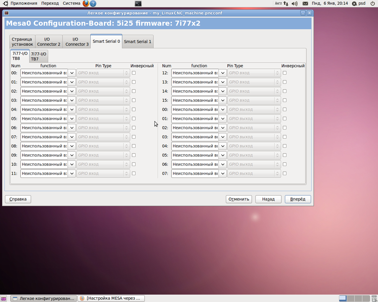

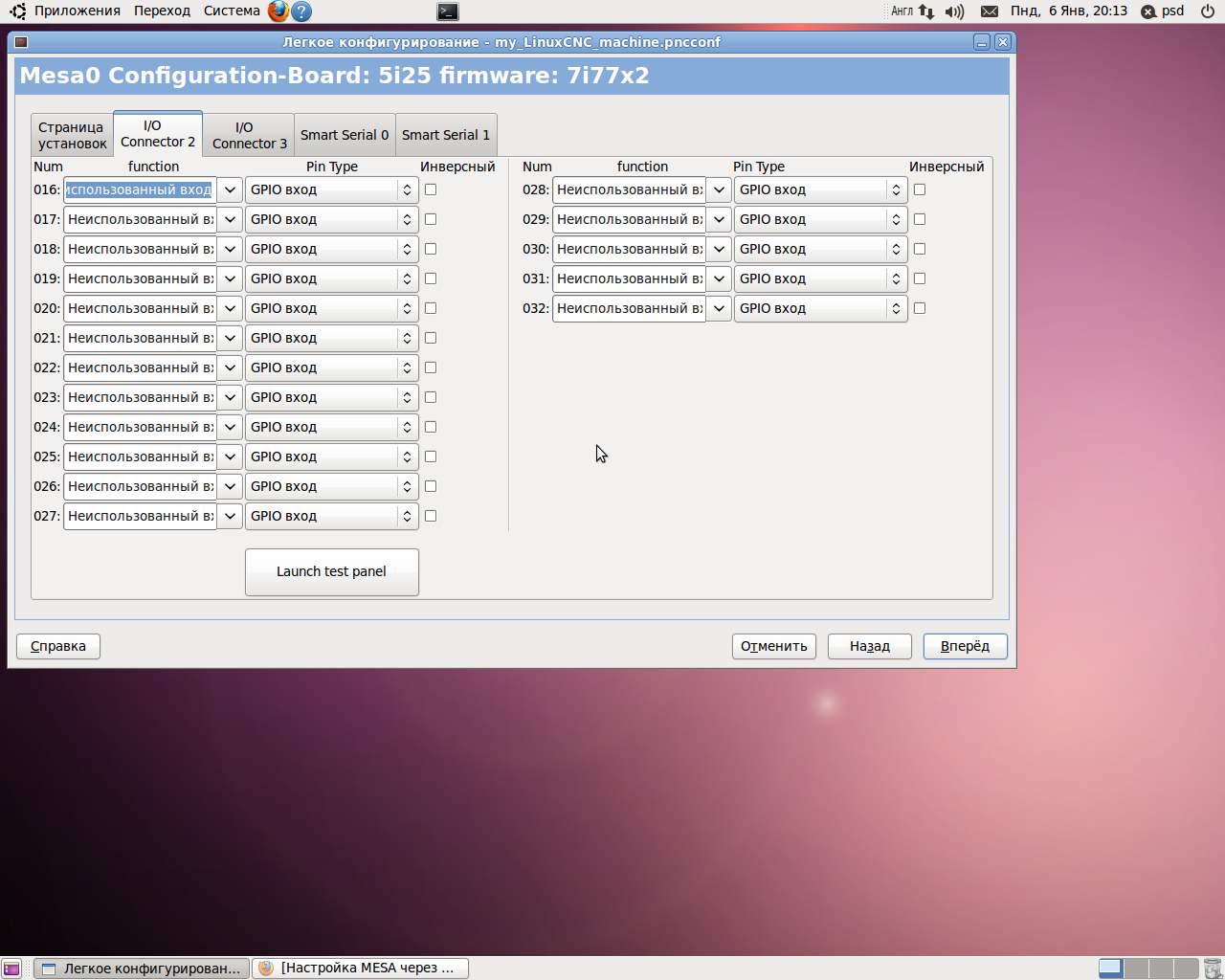

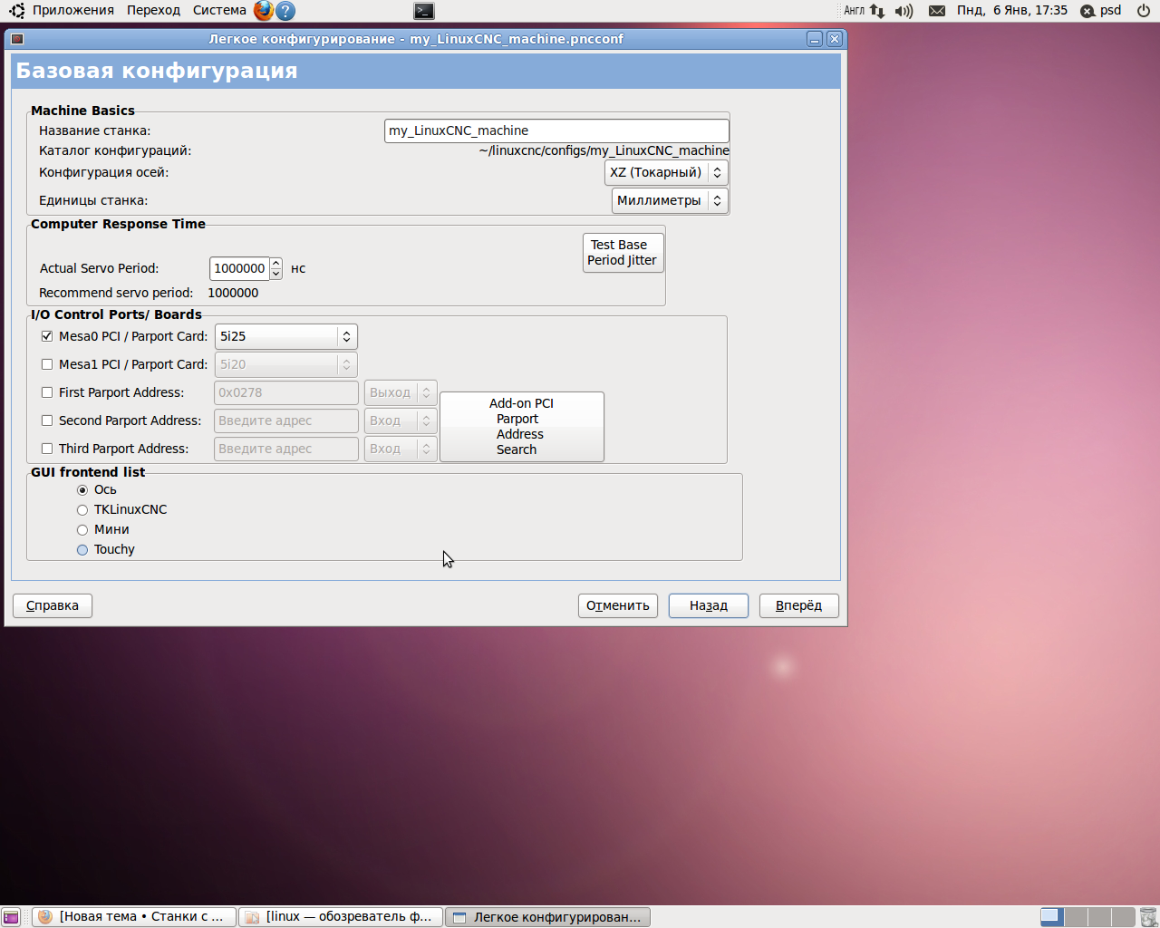

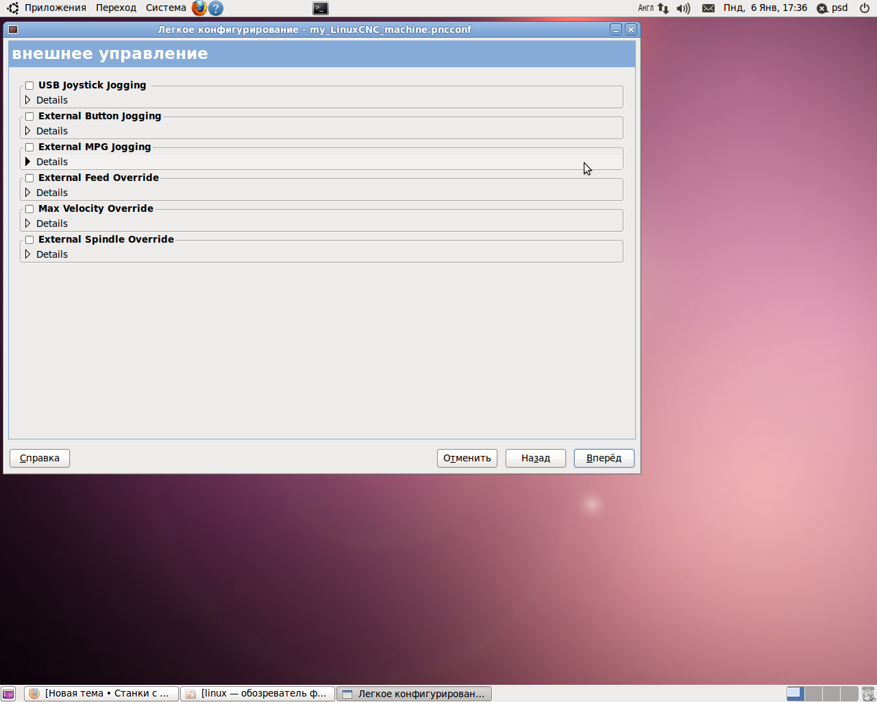

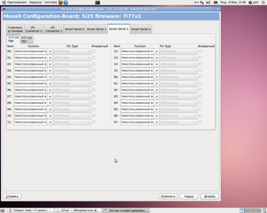

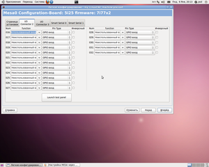

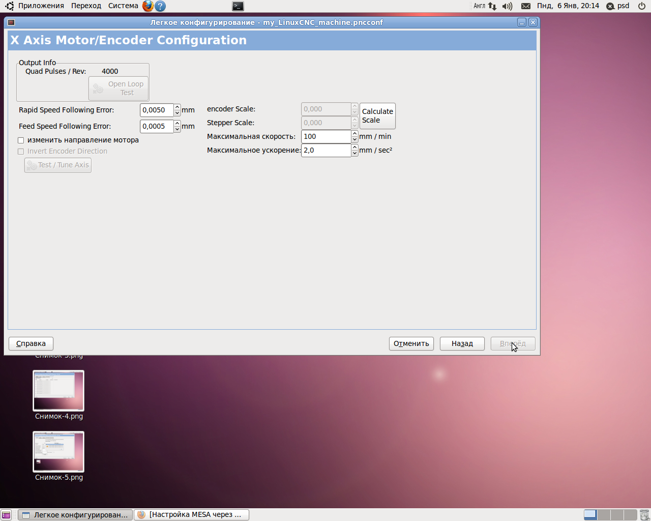

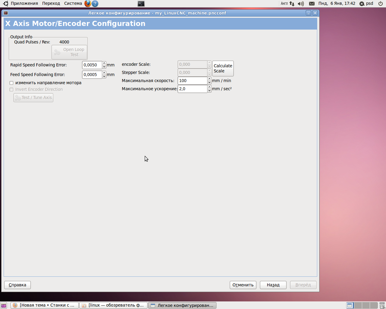

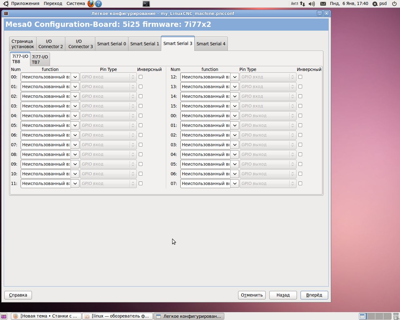

LCNC загружается но при выполнении программы выдает ошибку: joint 2 following error
С конфигурировать систему через PNCconf не удается. застрял на окне настройки осей. привода и энкодоры не подключены.
ЧТО НЕ ТАК?
PNCconf1.png (7727 просмотров) <a class='original' href='./download/file.php?id=23137&mode=view' target=_blank>Загрузить оригинал (361.22 КБ)</a>
PNCconf2.png (7727 просмотров) <a class='original' href='./download/file.php?id=23138&mode=view' target=_blank>Загрузить оригинал (410.88 КБ)</a>
PNCconf3.png (7727 просмотров) <a class='original' href='./download/file.php?id=23139&mode=view' target=_blank>Загрузить оригинал (361.41 КБ)</a>
PNCconf4.png (7727 просмотров) <a class='original' href='./download/file.php?id=23140&mode=view' target=_blank>Загрузить оригинал (342.43 КБ)</a>
PNCconf5.png (7727 просмотров) <a class='original' href='./download/file.php?id=23141&mode=view' target=_blank>Загрузить оригинал (242.34 КБ)</a>
PNCconf6.png (7727 просмотров) <a class='original' href='./download/file.php?id=23142&mode=view' target=_blank>Загрузить оригинал (258.77 КБ)</a>
PNCconf7.png (7727 просмотров) <a class='original' href='./download/file.php?id=23143&mode=view' target=_blank>Загрузить оригинал (259.2 КБ)</a>
PNCconf8.png (7727 просмотров) <a class='original' href='./download/file.php?id=23144&mode=view' target=_blank>Загрузить оригинал (267.15 КБ)</a>
PNCconf9.png (7727 просмотров) <a class='original' href='./download/file.php?id=23145&mode=view' target=_blank>Загрузить оригинал (261.62 КБ)</a>
PNCconf10.png (7727 просмотров) <a class='original' href='./download/file.php?id=23146&mode=view' target=_blank>Загрузить оригинал (267.04 КБ)</a>
PNCconf12.png (7727 просмотров) <a class='original' href='./download/file.php?id=23147&mode=view' target=_blank>Загрузить оригинал (261.41 КБ)</a>
PNCconf13.png (7727 просмотров) <a class='original' href='./download/file.php?id=23148&mode=view' target=_blank>Загрузить оригинал (246.89 КБ)</a>
PNCconf14.png (7727 просмотров) <a class='original' href='./download/file.php?id=23149&mode=view' target=_blank>Загрузить оригинал (211.27 КБ)</a>

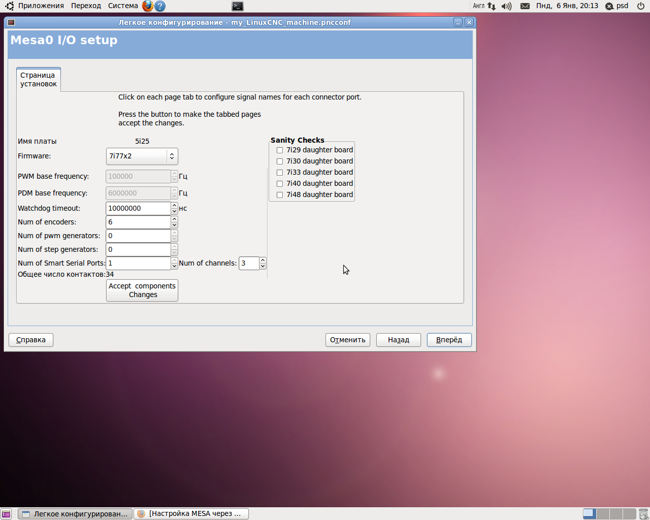

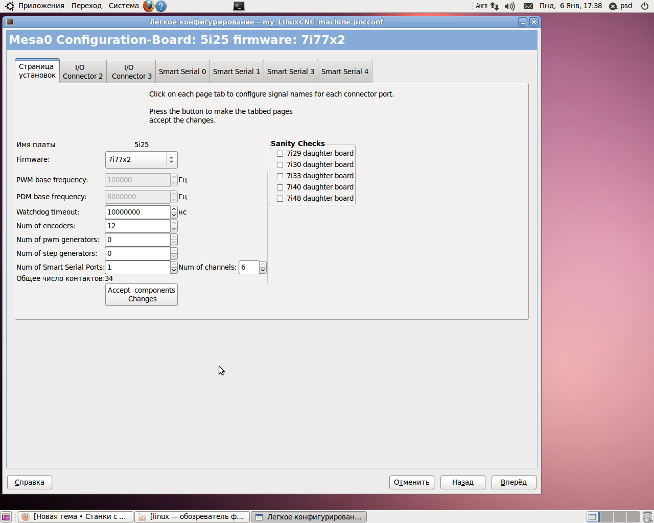

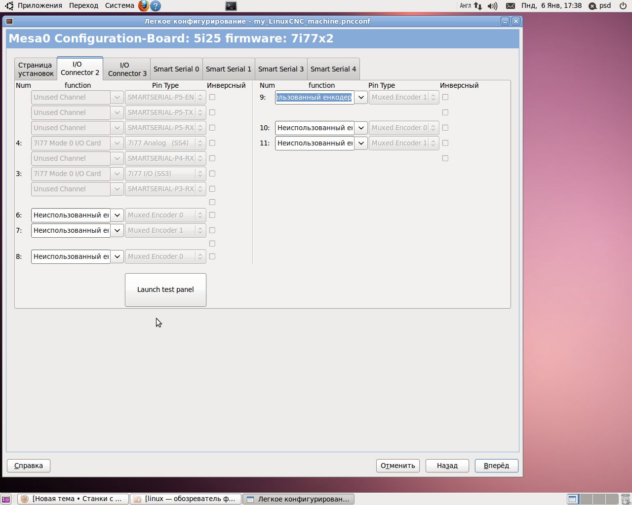

Почему на предпоследнем фото у Вас выбрана конфигурация 7и77х2?

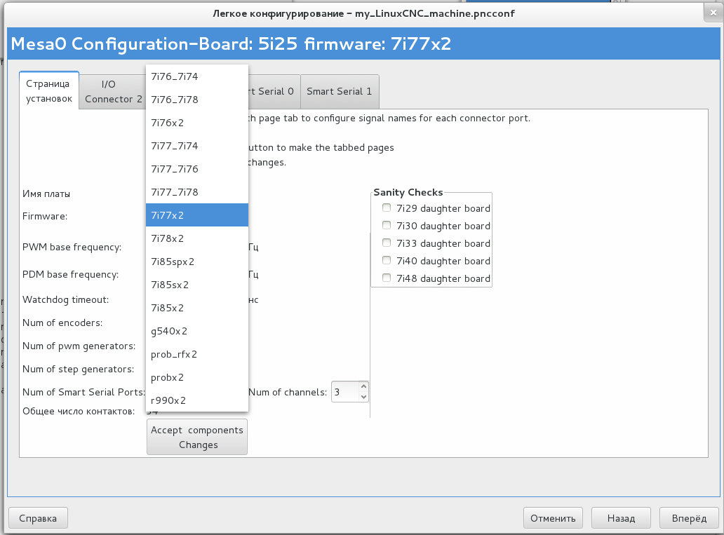

установил прошивку в 5i25 7i77х2.bit
Re: Настройка MESA через PNCconf

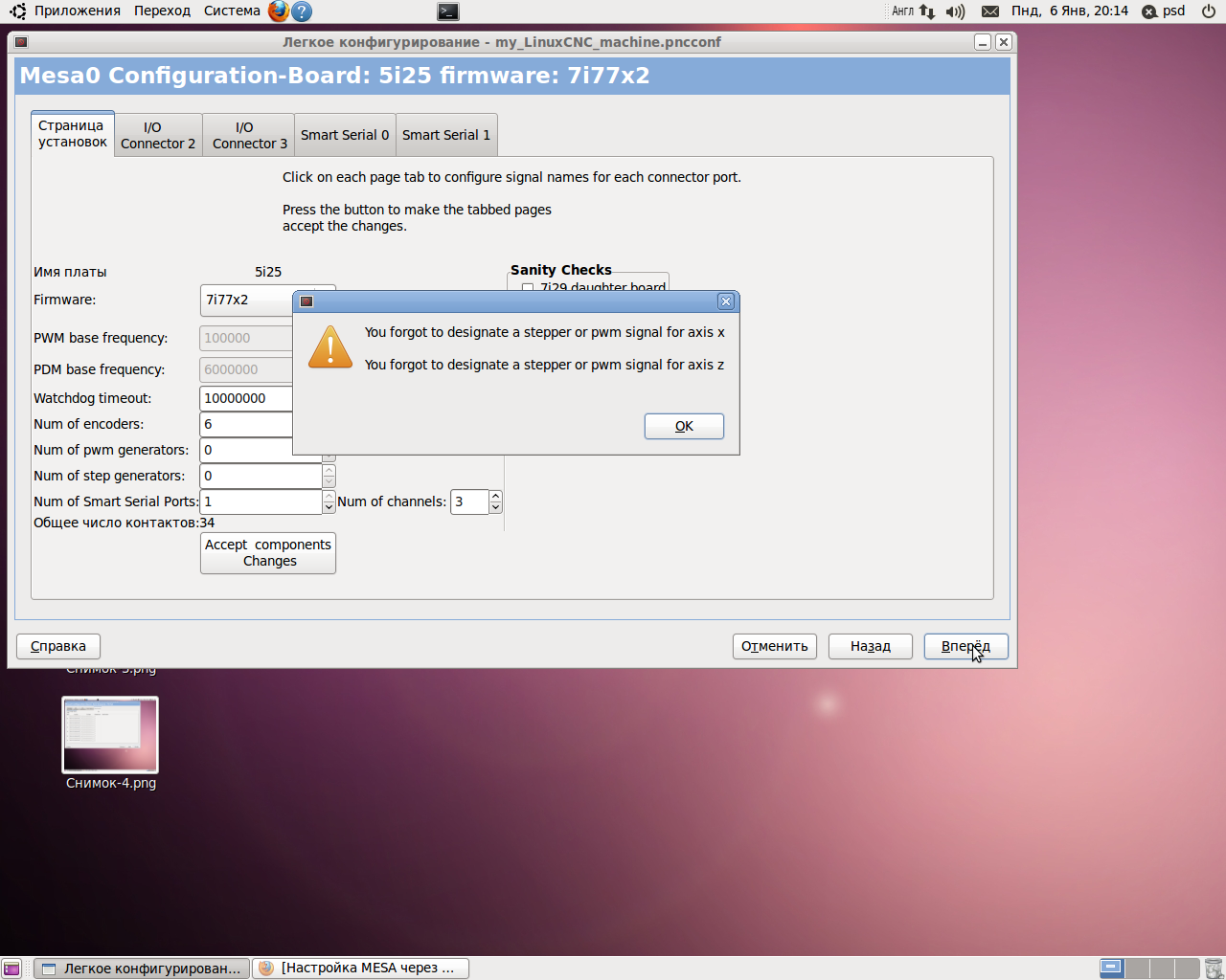

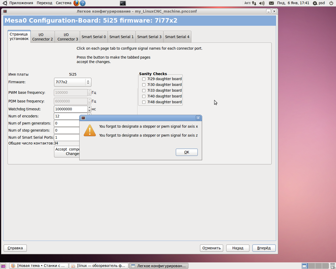

Сколько у вас реально энкодеров? Столько и укажите.
Ошибка у вас из-за того, что вы не указали количество PWM генераторов - это ваши выходы +/-10В.

Сообщение Alex80 »
нет возможности указания кол-ва PWM генераторов. в ручную не дает вводить, стрелки неактивны - остается на нуле.
Если у вас только одна плата 7i77, то не надо жадничать - укажите
Num of encoders: 6
Num of channels: 3

Не помогает.

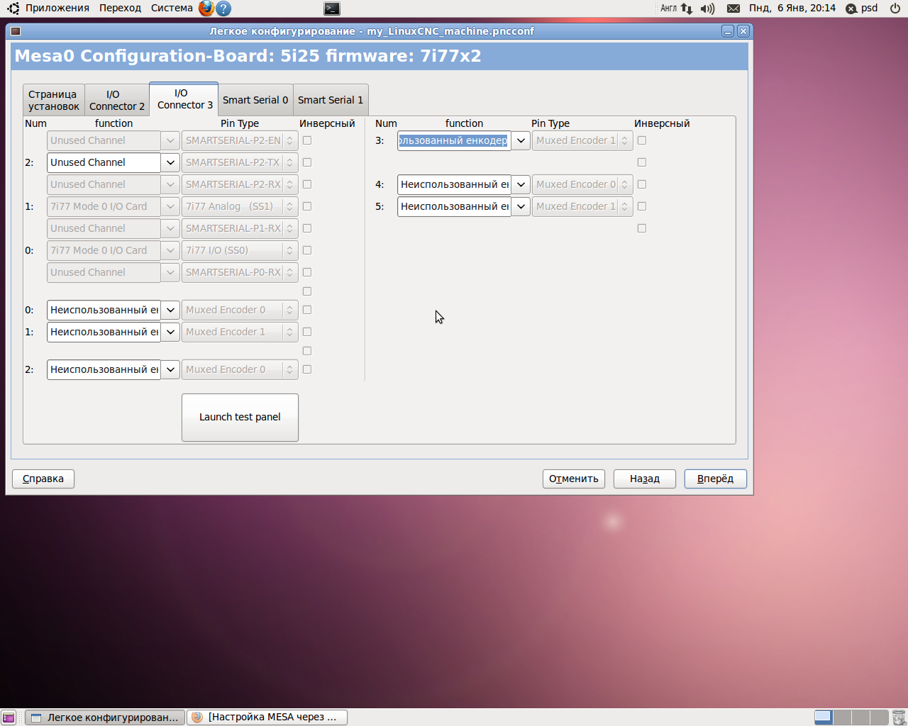

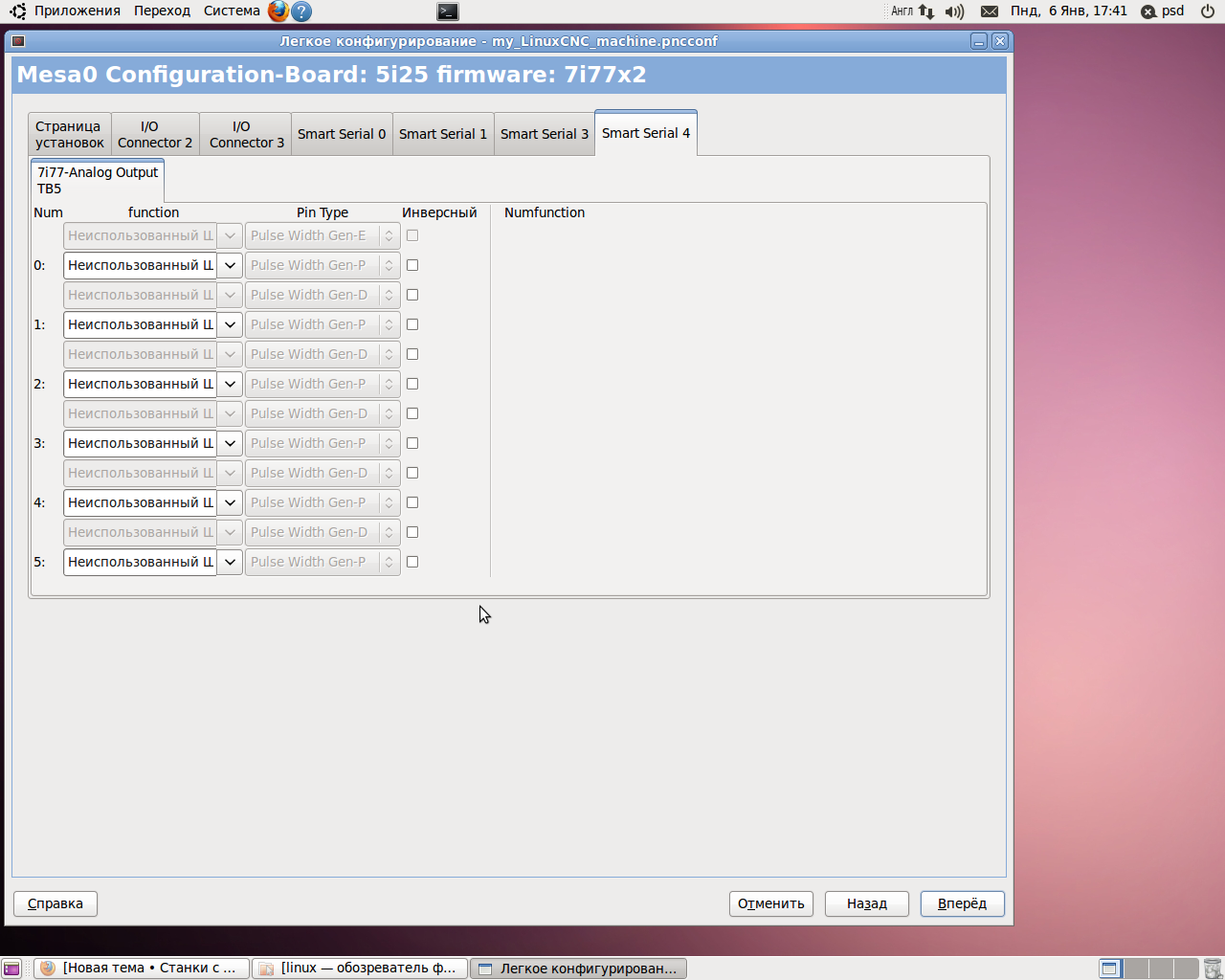

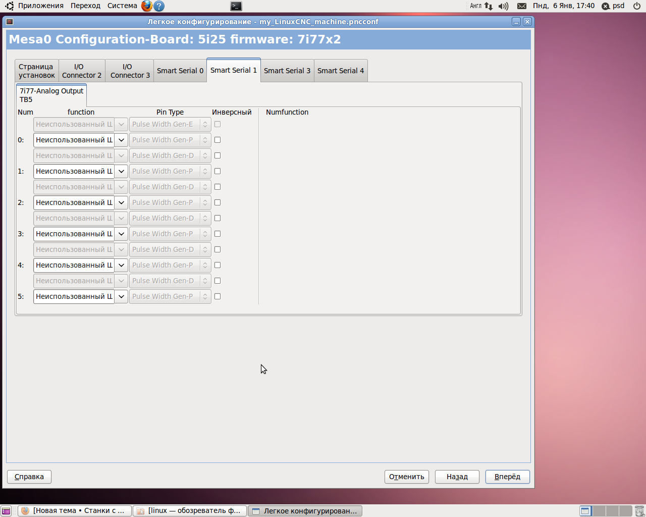

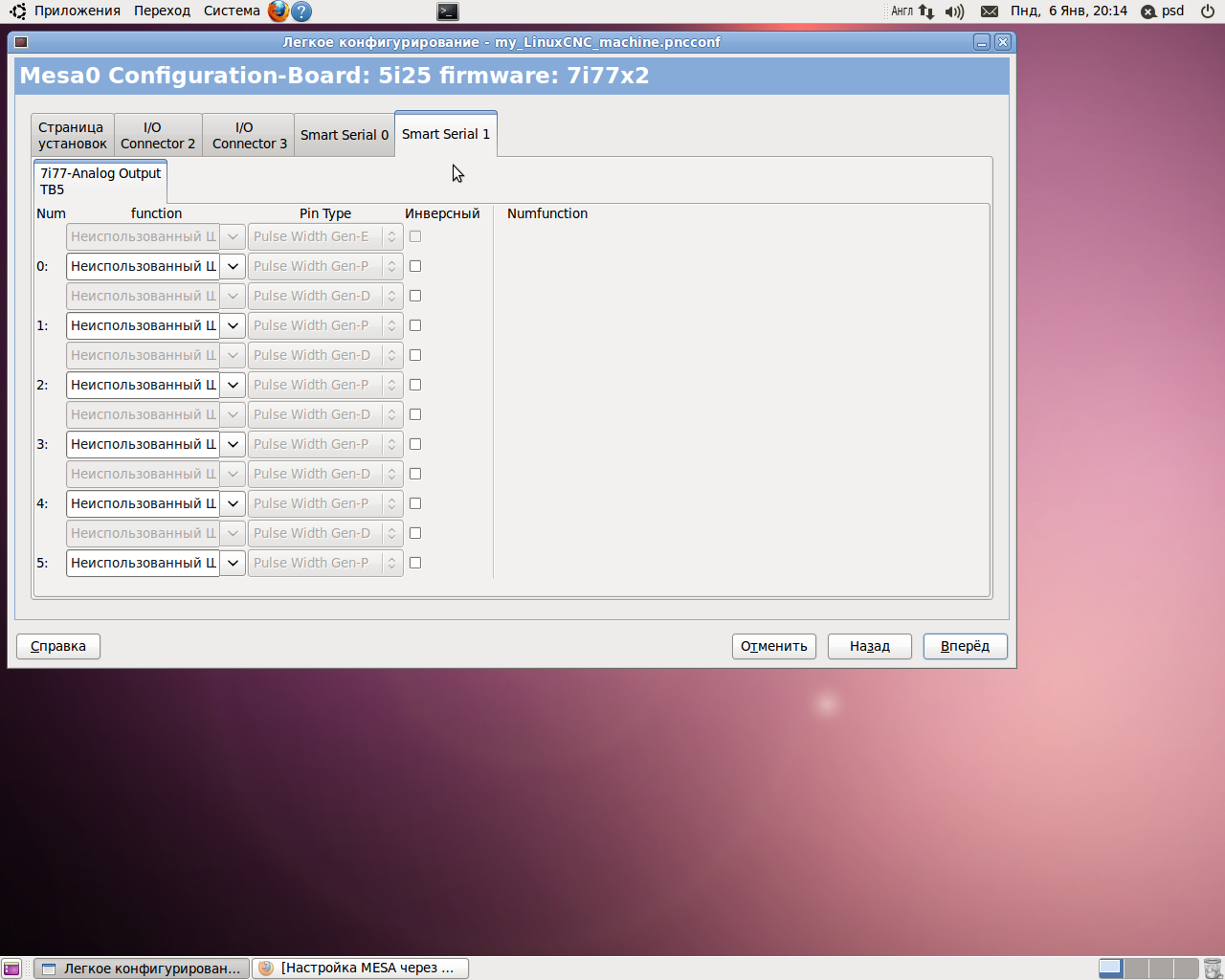

Ну вон-же на последней вкладке "Неиспользованный ЦАП" 6 штук - это они и есть, назначай осям.
в первой вкладке на против Firmware выберите не 7i77x2 а 7i77x1,
тогда ненужные вкладки пропадут
7i77x2 - это не описание конфигурации плат, а выбор прошивки для 5i25, прошивка 7i77x2 поддерживает до двух плат 7i77. Прошивки 7i77x1 не существует, поэтому выбрать её не получится.
7i77x2.png (7634 просмотра) <a class='original' href='./download/file.php?id=23192&mode=view' target=_blank>Загрузить оригинал (80.38 КБ)</a>
Раньше писал по памяти, а сейчас заодно проверил:
UAVpilot писал(а):Ошибка у вас из-за того, что вы не указали количество PWM генераторов - это ваши выходы +/-10В.
Тут я ошибся, PWM генераторы это не выходы +/-10В., в данной конфигурации плат их просто нет.
UAVpilot писал(а):Ну вон-же на последней вкладке "Неиспользованный ЦАП" 6 штук - это они и есть, назначай осям.
А тут всё правильно написал.
Сообщение Alex80 »
Спасибо. Разобрался.
ВЫВОД:
При создании конфигурации через PNCconf необходимо указывать минимальные данные. В данном случае необходимо описывать минимальный рабочий контур обращения данных, т.е. 7i77 => servo axis X, Y => encoder X, Y=> 7i77 (замкнутый контур).
Alex80 писал(а):LCNC загружается но при выполнении программы выдает ошибку: joint 2 following error
Это похоже никто не заметил? :)
Это говорит, что большая ошибка следования. Надо правильно настроить ПИД. Плюс возможно энкодер подключен наоборот - если перепутать фазы, то энкодер будет считать в обратную сторону.
Что надо сделать:
1. поставить по больше FERROR и MIN_FERROR в ini файле
2. посмотреть в правильную ли сторону считает энкодер - смотрим пины обратной связи и/или ferror в hal scope. Если не правильно, то либо меняем scale энкодера на отрицательную величину, либо меняем местами контакты.
3. и настроить пид. (смотрим в halscope, гоняем станок по замкнутой программе, и настраиваем через калибровку в меню LinuxCNC)
