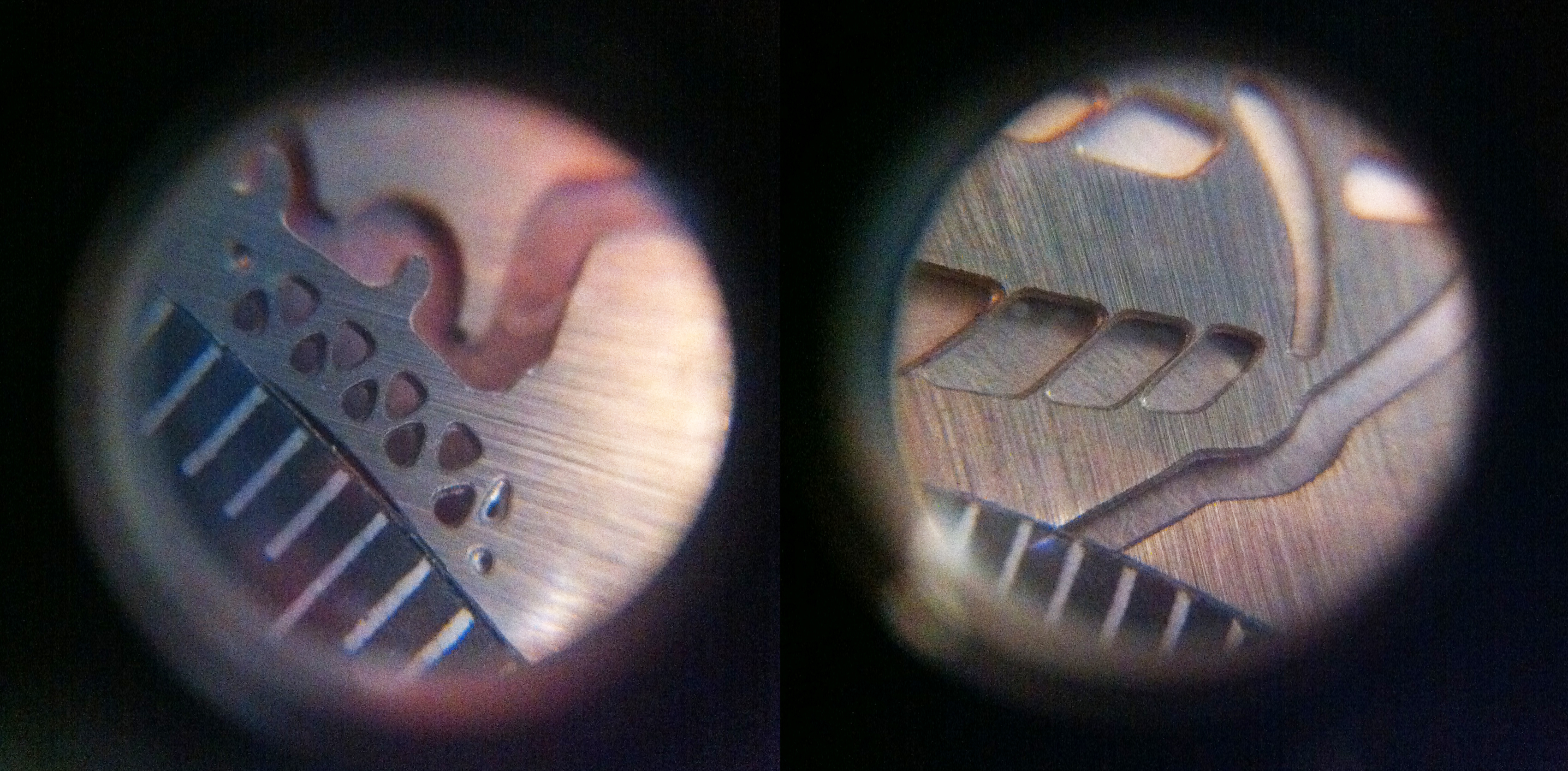

Какой лазер так может?
Сообщение basheff »
Добрый день! Кто может подсказать, какой станок справится с резкой металла, (китайцы справятся?) материал: в данном случае нерж. толщиной до 1мм. Площадь 100х100мм .Сори за качество фото.
Естественно интересует приобретение оборудования, но интересует бюджетное обслуживания в дальнейшем. Кто что может посоветовать? Спецы выручайте :) Спасибо.
фото 1.JPG (3305 просмотров) <a class='original' href='./download/file.php?id=23238&mode=view' target=_blank>Загрузить оригинал (2.99 МБ)</a>

Этот наверное сможет http://www.newlaser.ru/tech/cutting/zoloto.php

Крутая техника, точность несколько микрон. Нашёл на сайте только только один ценник - миллион двести рублей, наверное это самый дешёвый из их станков.
Re: Какой лазер так может?
Такой лазер будет стоить от 1 000 000 рублей. (только за излучатель)
Обычно под металл используют волоконные лазеры.

Станки серии RX насколько я помню, от 4,5млн. это дорого. Неужели не существует бюджетных станков?

basheff писал(а): Естественно интересует приобретение оборудования, но интересует бюджетное обслуживания в дальнейшем. Кто что может посоветовать?
В вопросе не было написано что нужен дешевый станок, а написано, что нужно бюджетное обслуживание в дальнейшем. Так этот станок как раз и подходит под описание требуемого http://www.newlaser.ru/tech/cutting/zoloto.php . Производитель даёт длительную гарантию на излучатель и т.д.
А чтобы дешевые китайские так резали лично я не встречал. Дядька один знакомый купил китайский резак за 50000 долл., помудохался с ним и переделал на плазму. :wik:
Дрюня писал(а):Производитель даёт длительную гарантию на излучатель и т.д.
около 50000 часов
Дрюня писал(а):Дядька один знакомый купил китайский резак за 50000 долл., помудохался с ним и переделал на плазму.
а лазер куды дел?

aftaev писал(а): а лазер куды дел?
Валяется у него на производстве, а на его механике плазма ездит. Он как то предлагал найти человека для обмена: он лазер с полем примерно 2х3м, а ему такого размера плазму + доплату на пивко (5000-10000$). Проблемы с лазером у него были с лампами накачки и с Z осью (автофокусировкой), я особо не вникал. Если у кого будет интерес могу уточнить, но станок в Днепропетровске.
