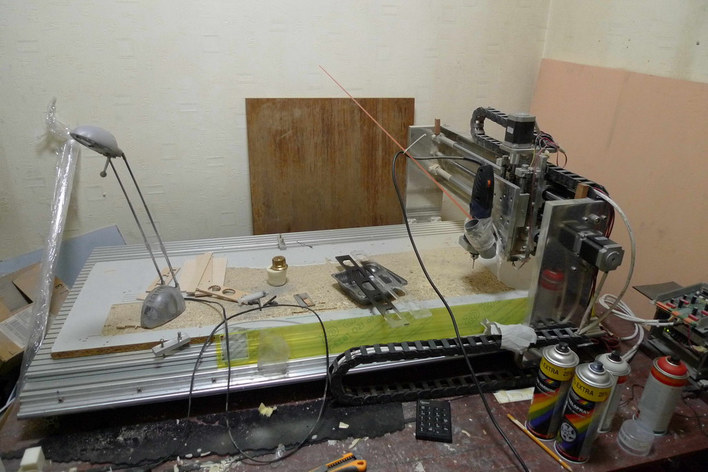

Китайческий фрезер с рабочим полем 1000х600х150
P1150883_resize.jpg (4725 просмотров) <a class='original' href='./download/file.php?id=22984&mode=view' target=_blank>Загрузить оригинал (214.83 КБ)</a>
P1150884_resize.jpg (4725 просмотров) <a class='original' href='./download/file.php?id=22985&mode=view' target=_blank>Загрузить оригинал (200.23 КБ)</a>
Направляющие Х- 16 рельсы на опоре
Направляющие У - 20 круляк (кстати интересное решение, там в центре установлена допопора)
Направляющие Z - 16 кругляк.
ШВП Х, У 16х10 Z - 16Х5, каретки с регулировкой натяга.
Стол алюминиевый станочный профиль.

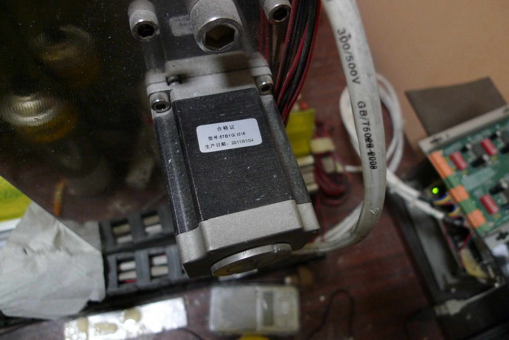

Движки У, Z - Nema23: 57BYGH316
P1150881_resize.jpg (4725 просмотров) <a class='original' href='./download/file.php?id=22982&mode=view' target=_blank>Загрузить оригинал (173.71 КБ)</a>

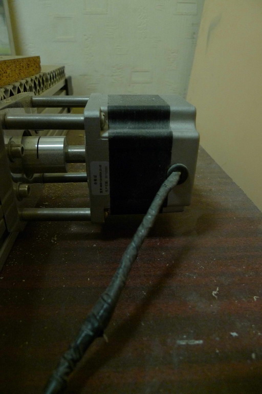

X - Nema34: 86BYGH450a-20-06
P1150882_resize.jpg (4725 просмотров) <a class='original' href='./download/file.php?id=22983&mode=view' target=_blank>Загрузить оригинал (84.25 КБ)</a>

Пилит сей девайс простецким китаешпинделем ака бормашинка на 300вт.
Пилит в основном пластики, фанерки да мдфки - (люминь не пробовал,хотя иногда надо но это не критично)

Оси Y,Z,A 57BYGH316 http://czmotor520.en.made-in-china.com/ ... BYGH-.html
ток - 3А, сопротивление - 1.4 Ом (если не ошибаюсь) индуктивность 3.5 мН момент 18 кг.см
в общем что то я вообще запутался...
никак не могу понять каким напряжением питать движки ? Сейчас с платой на тв6560 используется БП 30 вольтовый.
народ плз ткните носом где глянуть зависимость напруги с прочим
а то похоже что меня в гугле забанили :hehehe:

Что-то я давно не писал в своей теме.
А ведь станок давным давно модернизирован. :beer: :hammer: :rasp: :spanner: :pliers: :attention:
Установлен шпиндель, водянка 2.2 квт.
Собрана нормальная система управления на драйверах СW5045 и CW6080
добавлено жёсткости порталу.
В общем станок работает и зарабатывает копейку на жизнь.
Единственно так и не запустил 4-ю ось...лениво изучать софт :)
На днях постараюсь сфотографировать.
Спасибо всем кто тут давал советы. :beer_blow:
