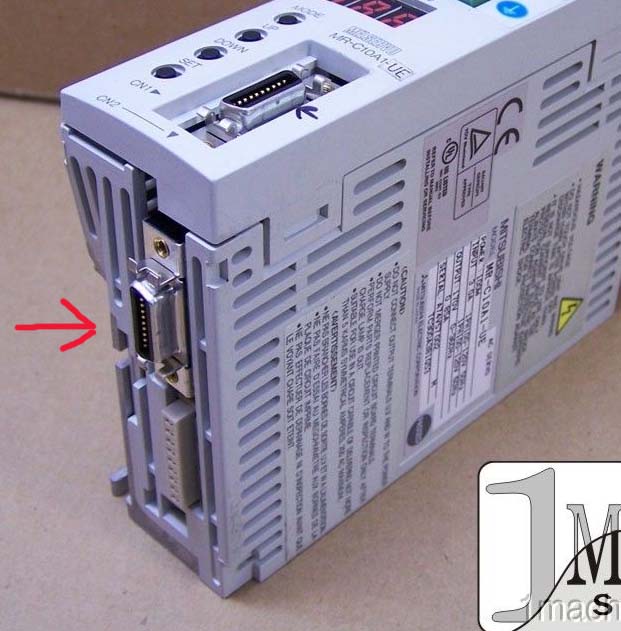

Александр_ писал(а):проехал по магазинам радиодеталей.
Надо не в радиодеталях искать, надо в компьютерных магазинах. Я когда покупал, то и выбор был и в наличии 5 шт одинаковых :cheesy:
Сообщения: 21923
Re: Yaskawa SGDA-01AS+SGM-01U3B4L освоение, настройка
PKM писал(а):Надо заказывать с ebay
Кстати, на ebay подобные разъёмы запросто могу оказаться дороже, чем в местных магазинах.
Вот совсем свежий пример:
http://platan.ru/cgi-bin/qwery.pl/id=4066
http://platan.ru/cgi-bin/qwery.pl/id=26943
кто найдёт на ebay/aliexpress дешевле?

Ну это DB25, их везде полно. А вот такой найди дешевле где-то у нас http://www.ebay.com/itm/300876017323
Сообщения: 9116
PKM писал(а):А вот такой найди дешевле где-то у нас http://www.ebay.com/itm/300876017323
вот Зип очухается от праздников, сайт http://www.zip-2002.ru/ поднимет - тогда посмотрим. Там точно было, вот цену только не помню. Но вроде не дороже.
Сообщения: 21923
PKM писал(а):Ну это DB25, их везде полно.
Сказал-же, что это просто пример.
ЧипДип очень дорогой магазин: http://www.chipdip.ru/product1/8657838696/
Кстати, в твоей ссылке написано:
Shipping: Does not ship to Russian Federation
А если удасться уговорить америкоса отправить в Россиию, то это скорее всего будет FedEx баксов за 40.
Вы сравниваете цену но не качество товара. Например те разъемы что мне присылал UAVpilot, с России они дешевле но там на выводы кембрики не оденешь и они менее качественны чем те что на евау покупал по дороже.
Никого не хочу обидеть всем доволен. Есть разъемы и такие (белые с России) и такие(черные с евау на мой вид по лучшее но дороже).
Сообщения: 21923
aftaev писал(а):Например те разъемы что мне присылал UAVpilot, с России они дешевле но там на выводы кембрики не оденешь и они менее качественны чем те что на евау покупал по дороже.
Ты ж сам выбирал, тогда там были и чёрные по 180 руб. (вроде), на которые кембрики одеть можно. :)
SNC00517.jpg (2104 просмотра) <a class='original' href='./download/file.php?id=23049&mode=view' target=_blank>Загрузить оригинал (189.02 КБ)</a>
У меня есть несколько чёрных, но мне удобнее не 100500 мелких кембриков одевать, а один большой. И как правило разъёмы, которые будут эксплуатироваться в цехах я полностью термоклеем заливаю, а то народ любит разъёмы за кабели выдёргивать.

Пока вот думаю вроде логичнее всего купить готовые кабели от мицубиши, прозвонить и при необходимости перепаять. как думаете - они разборные? там и разъем правильный и кабель какой нужно.

по какой маркировке лучше искать разъемы для CN1, CN2? SCSI20, SCSI36 или MDR-20б MDR-36? На вид вроде похожи. Может, какие-то из них более качественные?

УРАААА! заработало. http://www.zip-2002.ru/razyemy/scsi/
