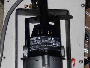

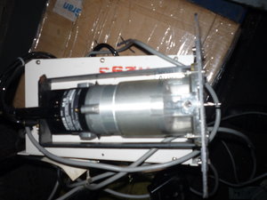

4) Так же есть Шпиндель от станка JUKI на 380В.( но на счет него думаю оставить или нет )

Cheb21 писал(а): Так же есть Шпиндель от станка JUKI на 380В.( но на счет него думаю оставить или нет )
Сколько ватт? Что щза шпиндель вообще, сфотай его..

Шпиндель с фоткаю завтра в гараже лежит. В сборе со столом и пылесосом он.

Всех с наступившим новым годом!
Вот и выставил фото имеющегося в наличии шпинделя . На днях соберу сам стол от него и как он выглядит в сборе.
