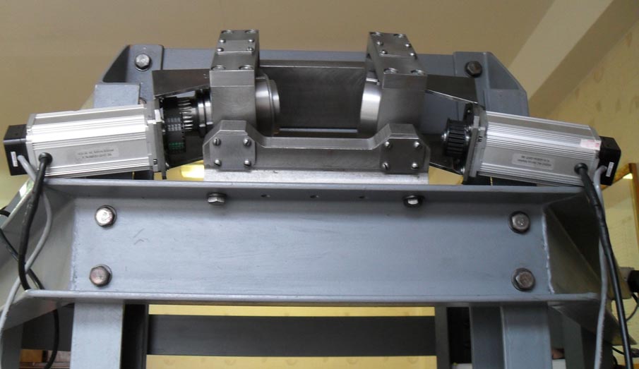

PKM
Сообщения: 4132
Репутация: 705
Re: Гексапод
Сообщение PKM »
Вчера хорошо поработали
1.JPG (7023 просмотра) <a class='original' href='./download/file.php?id=2993&mode=view' target=_blank>Загрузить оригинал (57.45 КБ)</a>
2.JPG (7023 просмотра) <a class='original' href='./download/file.php?id=2994&mode=view' target=_blank>Загрузить оригинал (83.12 КБ)</a>
3.JPG (7023 просмотра) <a class='original' href='./download/file.php?id=2995&mode=view' target=_blank>Загрузить оригинал (69.3 КБ)</a>
4.JPG (7023 просмотра) <a class='original' href='./download/file.php?id=2996&mode=view' target=_blank>Загрузить оригинал (62.2 КБ)</a>
Niiiik
Сообщения: 14
Зарегистрирован: 09 янв 2011, 15:55
Re: Гексапод
Сообщение Niiiik »
Класс!
А для каких целей планируется станок?
PKM
Сообщения: 4132
Репутация: 705
Re: Гексапод
Сообщение PKM »
Да, выглядит серьезно, мне самому нравится =) Осталось подключить систему управления, и установить датчики home на каждую ось.
Для иследовательских целей, измерять и повышать точность, жесткость и т.д. Если получится все настроить и откалибровать - 5 координат с ЧПУ лишними никогда не будут, хотя бы для легких работ.
