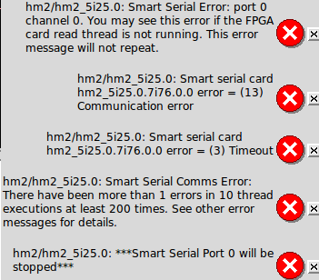

Сообщения: 21923
Re: Модернизация WABECO СС-F100
Они считываются в "драйвере" и отрабатываются как положено.
Сообщения: 6611
UAVpilot писал(а):и отрабатываются как положено
всмысле? LCNC выдаст ошибку через драйвер?
у меня при пропадении питания VFIELD только на ссериал ругается
987987.png (2815 просмотров) <a class='original' href='./download/file.php?id=22950&sid=8de6dbc7efdb2271156556b84290e373&mode=view' target=_blank>Загрузить оригинал (22.72 КБ)</a>
Сообщения: 21923
Ну да. А ты как хотел?
