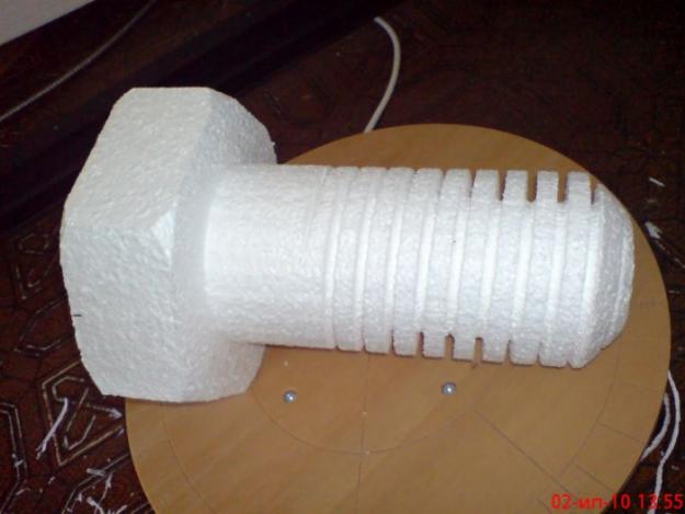

а можно посмотреть фото деталей готовых из под подобного станка(именно с такой конфигурацией)...

Вот то что побыстрику нашел, а так вариантов много, поворотный стол нужен в основном для получения спиральной плоскости которая идет по заготовке в круговую, а также для вырезки деталей профильной струной, всяческие фигуры вращения и т.д.
