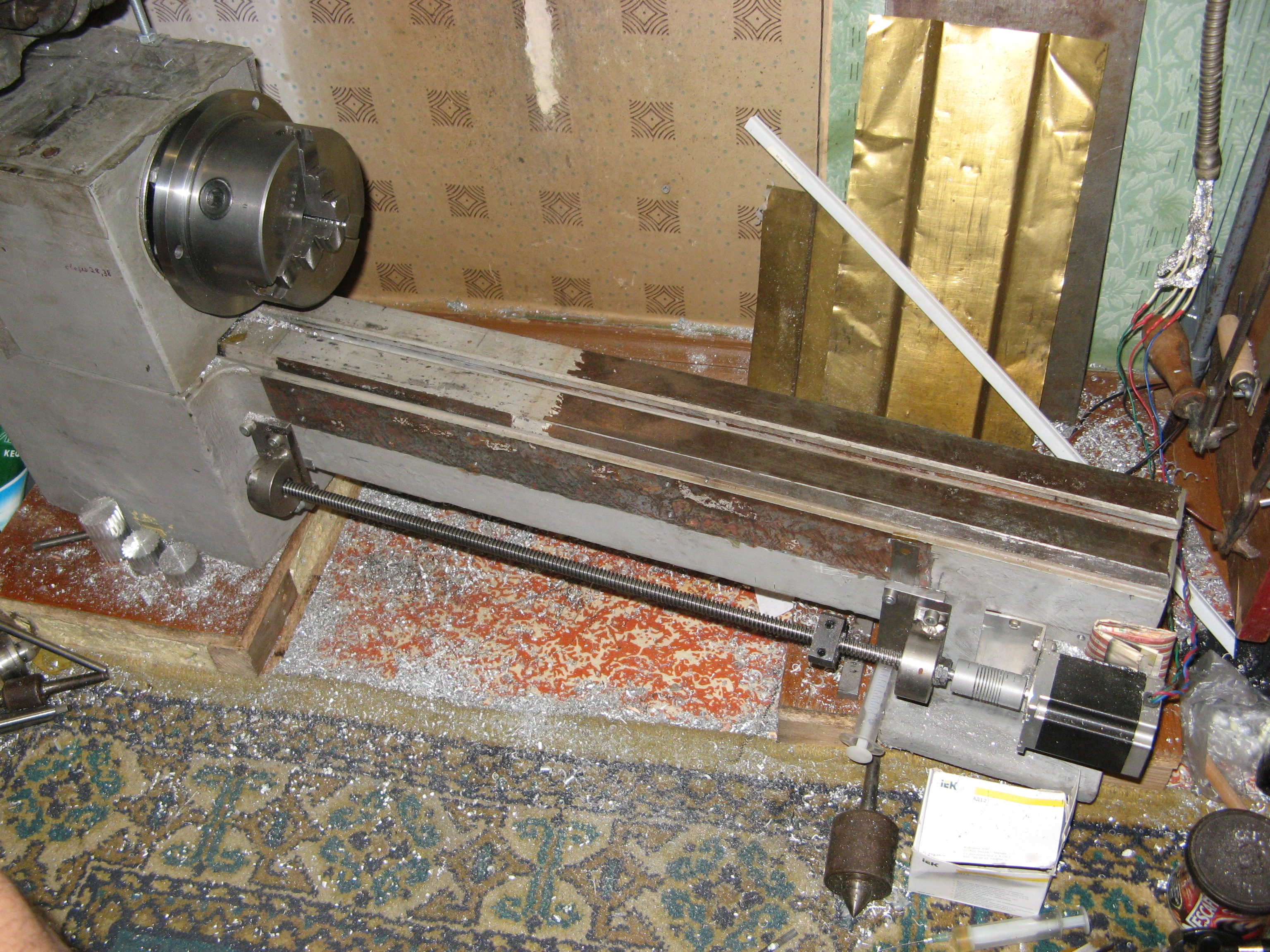

На токарном можно смело ставить две каретки на ближний рельс и одну на дальный.

куда мне их втулить при ширине призмы 76мм

я про возможный вариант с 15 или 20 рельсами.

UAVpilot, 20х рельс у меня уже нет - продал другу. 15 есть, но они сюда тоже не сильно хорошо лепятся. я их давно пытался ставить и так и этак - короче реально только если выносить сбоку блоки и на них уже рельсы ставить. чего вы так сильно переживаете? у всех была заинтересованность, чего не ставят рельсы на токарный станок. я вот буду этот миф развеивать скоро. если не устроит жесткость, то забью - с валами на опоре жил год при наличии рельс и ничего. все некогда заменить их было и пугала подгонка кубиков сбоку станины. там же поверхность литье в землю - намахался я бы подгонять. здесь же все предельно просто и быстро должно выйти. вообще уже пора думать над станком с револьверкой. ато револьверка с лета пылится а я все ручками резцы кручу. но там будет новый станок с несколько другими характеристиками. на этом проверю возможность работы токарного станка с рельсовыми направляющими

aegis писал(а):UAVpilot, 20х рельс у меня уже нет - продал другу. 15 есть, но они сюда тоже не сильно хорошо лепятся. я их давно пытался ставить и так и этак - короче реально только если выносить сбоку блоки и на них уже рельсы ставить.
Я просто делюсь идеей как можно поставить два рельса с каретками на узкую поверхность.
aegis писал(а):чего вы так сильно переживаете?
Переживаем, что раз человек создал тему и задаёт вопросы, то скорее всего он нуждается в ответах на них или в советах. Если это не так, то лучше об этом прямо написать, чтоб народ понапрасну буквы не тратил.

UAVpilot, вопрос изначально был по размещению направляющей. поразмыслив ночью и утром решил ставить посредине. как сместить и поставить я догадываюсь тоже, но не в этом случае. тут крепление удобное - уши есть на каретке, с удобной стороны можно винтами с внутренним шестигранником прихватить легко. те что есть 15 shs без ушей, с ушами 15е в ширину 76мм не помещаются тоже хорошо. короче надеюсь на выходных будет операция над станком. сейчас вроде небольшой перерыв перед НГ по заказам.

Раз есть доступ к шлифовке, то может лучше поставить 2 рельсы на толстую шлифованную плиту?
Если делать на одной широкой рельсе, то думаю что лучше поставить посередине. Так как если делать на одной половинке, то оба края свисают. Хоть эти вылеты и не большие, но думаю не желательные.

mooner писал(а): лучше поставить 2 рельсы на толстую шлифованную плиту
может так и лучше, но во первых надо вначале эту плиту найти, во вторых прикрепить к этой плите переднюю бабку. это уже почти новый станок - слишком затратно

aegis, сколько рядов 2 или 4 шариков в каретке этого рельса?

aftaev, 4

Рискну предложить поставить широкую сверху и одну 15-ку на вертикальной стенке. А может и две 15-ки спереди и сзади :silent: - наверное перебор.

IGon, вертикальная стенка - литье в землю. я там месяц буду геометрию выводить. 2 рельсы вообще пол года

назад возврата нет :hehehe:
IMG_7861.JPG (5088 просмотров) <a class='original' href='./download/file.php?id=22653&sid=86ca5afb3b5e993fe6a177efa2985b12&mode=view' target=_blank>Загрузить оригинал (4.32 МБ)</a>
нікому нічого не нав'язую.
Re: токарный по металлу
Жесткий тюнинг :)

есть немного. с 5 утра начал ковыряться

медленнее чем хотелось бы
IMG_7883.JPG (4997 просмотров) <a class='original' href='./download/file.php?id=22678&sid=86ca5afb3b5e993fe6a177efa2985b12&mode=view' target=_blank>Загрузить оригинал (4.1 МБ)</a>
кровушки попил паз в станине - сверло и метчик уводило и ломало несколько раз. сейчас рельсу выставил при помощи штока. не знаю насколько он ровный - поверочной оправки у меня нет, впрочем как и конуса в шпинделе (начисто так и не расточил - не было надобности)

Миш, а если шток покрутить , найти крайние отклонения и поставить в центр, по идее будет более менее ровно

nik1, я в общем то так и делал. изначально определил изгиб штока. на губке метка маркером стоит и на штоке. далее направлял этот изгиб вверх или вниз, главное не вперед-назад. вот в этом положении и обкатывал. ИРБ сотку показывал различия, причем где-то в центре. на эом и остановился. знаю что ен совсем правильно, но при точении деталей чтобы убрать конус или отгиб заготовки часто бывало вбивал смещение по Х на длинных участках
