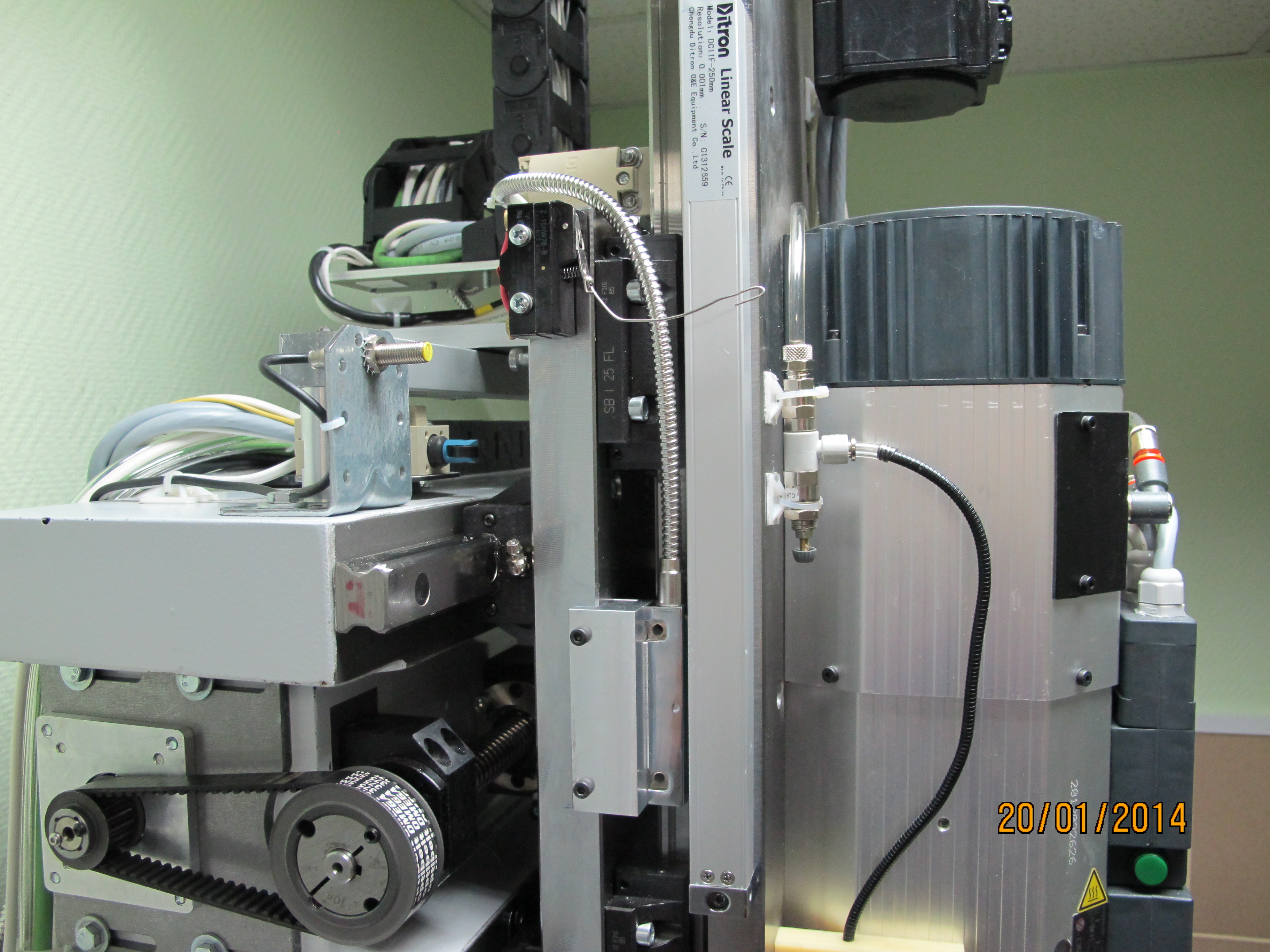

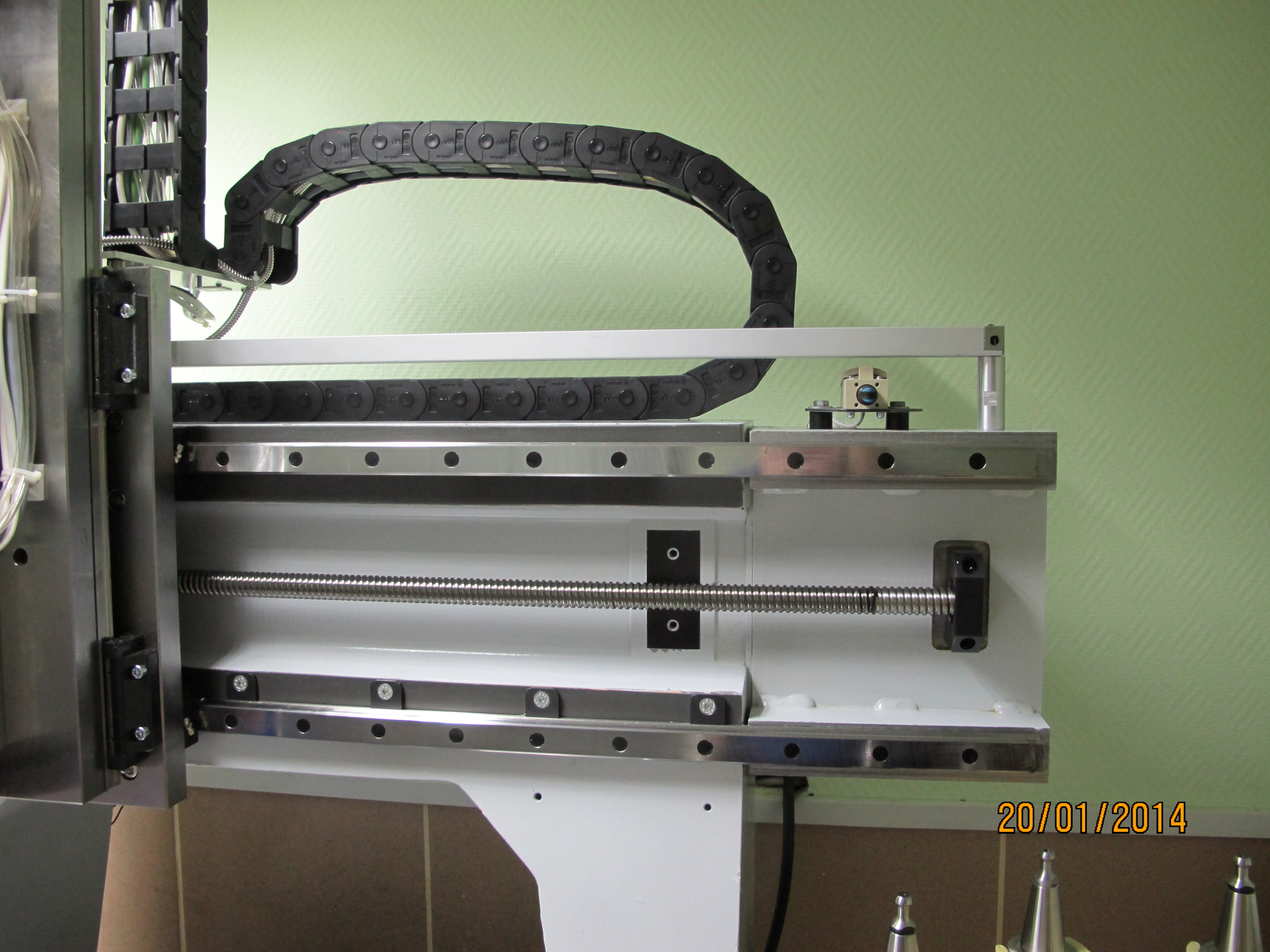

Поставил остальные линейки
Малость погонял и посмотрел , что происходит
Пока все довольно неплохо :)
Жду новый контроллер, будем пробовать обратную связь :cheesy:
Зет, самая простая по установке (4266 просмотров) <a class='original' href='./download/file.php?id=23654&mode=view' target=_blank>Загрузить оригинал (2.04 МБ)</a>
Х, довольно муторная, неудобно ставить (4266 просмотров) <a class='original' href='./download/file.php?id=23655&mode=view' target=_blank>Загрузить оригинал (2.03 МБ)</a>

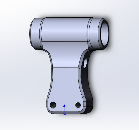

Хочу сделать себе на мелкий верт центрхаб, это грубо говоря центральная держалка ротора
Деталька мелкая, по периметру 44 на 34 мм, но довольно требовательная к точности по посадкам для валов
Поэтому планирую делать на 4 осях, сперва заготовка на токарке, что бы было точное центровое отверстие
Проблема в том , что фрезы короткие и пракически во многих местах есть шанс зацепить патрон
В этот раз обойдусь с помощью усложненной УП, но на будущее надо искать нормальный вариант
Может применять для удлинения фрез цанги ЕР с гладким хвостовиком? Типо Ер 11 и Ер 16
Или есть вариант получше?
Как вообще задать запрос на ебее таких удлинителей?

nik1 писал(а):Может применять для удлинения фрез цанги ЕР с гладким хвостовиком? Типо Ер 11 и Ер 16
Они для этого и созданы.
Ок
А как они называются по англицки?
at90
Сообщения: 647
Репутация: 174
Сообщение at90 »
Chuck holder straight shank
Спасиб :beer_blow:
