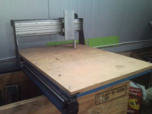

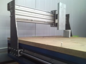

немножечка продвинулся...
140116_135538.jpg (3258 просмотров) <a class='original' href='./download/file.php?id=23586&mode=view' target=_blank>Загрузить оригинал (49.69 КБ)</a>
140116_135613.jpg (3258 просмотров) <a class='original' href='./download/file.php?id=23587&mode=view' target=_blank>Загрузить оригинал (44.18 КБ)</a>

Re: Станок для проверки потенциала стакостроителя
Красиво! :good:
А стенки портала не тонковаты? Как с их жесткостью при сгибе вдоль оси Y?
Тима
Сообщения: 3073
Репутация: 1089
Настоящее имя: Тимур
Откуда: КБР
Сообщение Тима »
Nick писал(а):А стенки портала не тонковаты?
6 мм. пока ребра жесткости не ставлю, жду испытаний.

Тима писал(а):жду испытаний.
Которые покажут что ребра таки надо ставить :)

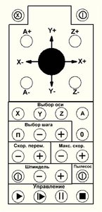

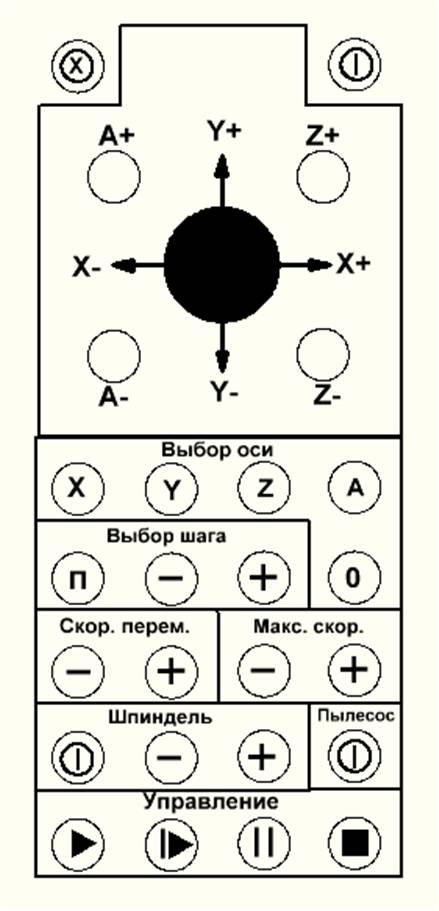

Набросал вид лицевой части пульта. Выкладываю на обозрение:
Вид панели. (2835 просмотров) <a class='original' href='./download/file.php?id=25331&mode=view' target=_blank>Загрузить оригинал (73.57 КБ)</a>
Вид панели.
Кнопки управления (2835 просмотров) <a class='original' href='./download/file.php?id=25332&mode=view' target=_blank>Загрузить оригинал (49.13 КБ)</a>
Кнопки управления
Какие будут советы? Какие кнопки добавить/убрать?
Дорогу осилит идущий!
СОЖ нЭту

Не вижу кнопки "домой". Ноль вижу, но это, наверное, отступ?
Или наоборот.
Тима
Сообщения: 3073
Репутация: 1089
Откуда: КБР
Сообщение Тима »
aaleksander писал(а):Не вижу кнопки "домой". Ноль вижу, но это, наверное, отступ?
Или наоборот.
Это обнуление осей! А про "домой" забыл! Спасибо!

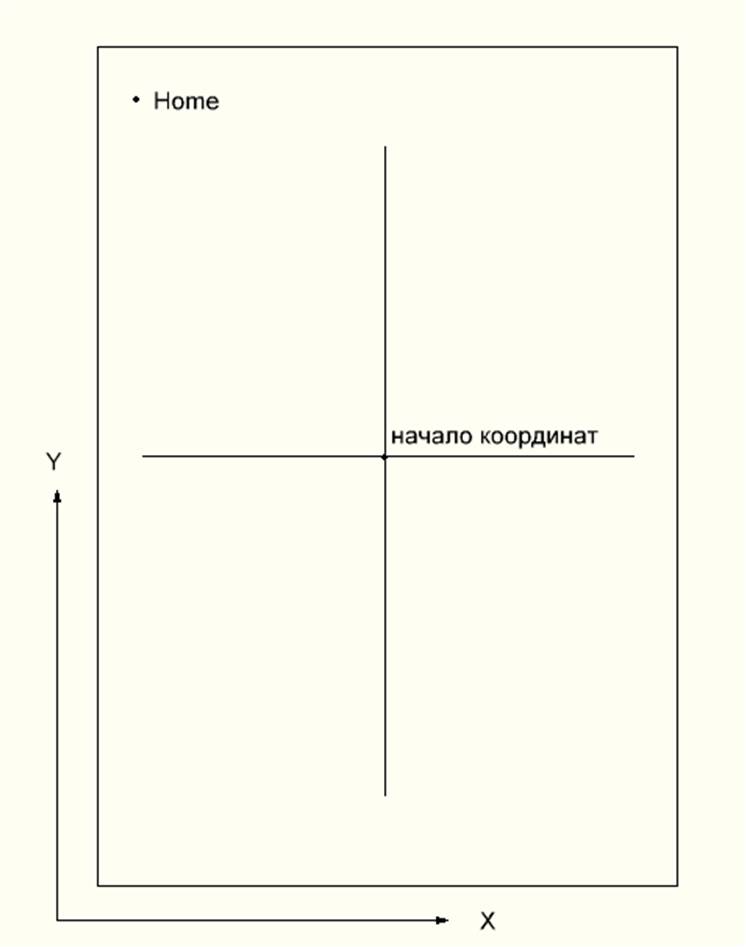

Кстати, можно ли в линуксЦНЦ сделать разные координаты "дом" и начала координат?
Вот так:
Рисунок1.jpg (2814 просмотров) <a class='original' href='./download/file.php?id=25333&mode=view' target=_blank>Загрузить оригинал (25.19 КБ)</a>
И чтоб управлялись разными кнопками...
Одна система называется абсолютные координаты другие относительные есть практически во всех станках.
А если используется несколько координат на столе, то это уже офсеты :)
Тима писал(а):Кстати, можно ли в линуксЦНЦ сделать разные координаты "дом" и начала координат?
Можно. Указываются координаты датчиков Home и смещение от них до начала координат.
Тима
Сообщения: 3073
Репутация: 1089
Откуда: КБР
Сообщение Тима »
Это код G54?
Тима писал(а):Это код G54?
Нет, это Home offset, задаются в ini-файле при настройке станка. А G54-G59.3 - это пользовательские системы координат, задаются при работе.
Не, это в ini.
В home_offset пишешь положение датчика. В home - то место где хочешь, чтобы станок остановился после хоуминга.
EMC2 Integrators Manual Перевод на русский язык #18

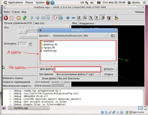

Еще вопросик:
Хочу настроить систему так, чтоб без острой необходимости не использовать клаву и мышь, а управляться кнопками на панели. При нажатии "О"(открыть файл) открывается диалоговое окно в котором курсор стоит в графе "имя файла" и чтоб переместить курсор в окно выбора файла нужно несколько раз нажать кнопку "Tab" либо шелкнуть на окне ПКМ.
Немного не удобно. Можно ли как нибудь сделать так, чтоб при открытии этого окна курсор находился там где надо по умолчанию?
З.Ы. Я тут много букв написал, думаю рисунком будет понятнее...
Рисунок.jpg (2770 просмотров) <a class='original' href='./download/file.php?id=25354&mode=view' target=_blank>Загрузить оригинал (152.34 КБ)</a>
Можно, но очень не просто. Это стандартный диалог, чтобы его менять надо менять axis... что в общем не оч хорошо...
Так сложно пару раз таб жамкнуть?
Сообщение Тима »
Nick писал(а):Так сложно пару раз таб жамкнуть?
Пару??? Семь раз надо жамкнуть чтоб перейти в нужное окно! А если случайно жамкнуть восьмой раз, придется еще семь раз жамкать.
Сообщения: 8167
Репутация: 1589
Сообщение nkp »
Shift+Tab
в "обратную сторону" :)

Тима писал(а):Какие кнопки добавить/убрать?
а кнопка измерения длины инструмента?
