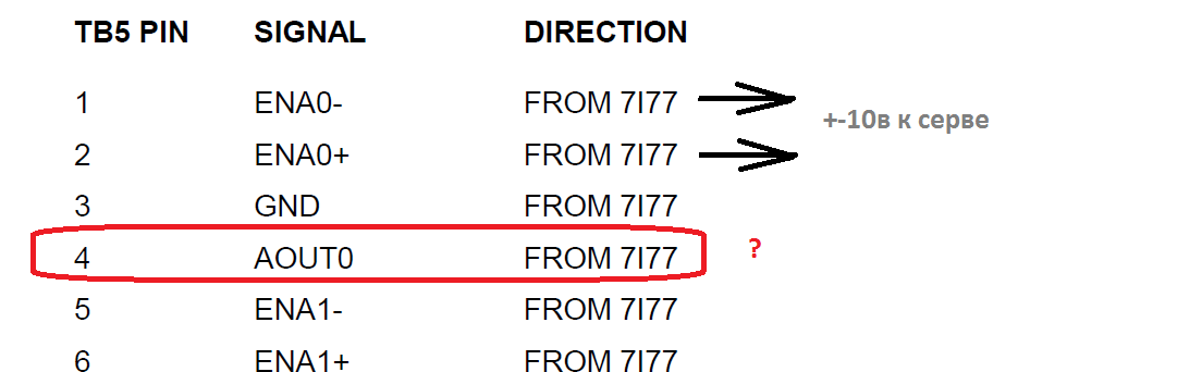

В ось X добавил:
т.е. параметры pid
вывод на аналоговый выход и обработку энкодера, это все из твоего analog

# Analog signals
setp   hm2_5i25.0.7i77.0.1.analogout0-scalemax  [AXIS_0]OUTPUT_SCALE
setp   hm2_5i25.0.7i77.0.1.analogout0-minlim    [AXIS_0]OUTPUT_MIN_LIMIT
setp   hm2_5i25.0.7i77.0.1.analogout0-maxlim    [AXIS_0]OUTPUT_MAX_LIMIT
net x-output	=> hm2_5i25.0.7i77.0.1.analogout0
# enable _all_ sserial pwmgens
net x-enable	=> hm2_5i25.0.7i77.0.1.analogena

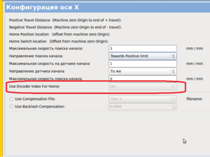

Re: Восстановление токарного 16К20Т1 ЧПУ
Я так понял используется полностью энкодер сервы, а не только Z метка?
Nick писал(а):Кстати pid придется настраивать
Кстати это плохо. С автонастройки Дельты тогда пролетаем :)
Ушел пробовать :)
aftaev писал(а):Я так понял используется полностью энкодер сервы, а не только Z метка?
Вроде как да...
Точнее да.
А... ты хотел по энкодеру только обнулиться, а при работе его не использовать? хмм... в принципе можно придумать... например делаем дополнительный офсет на положение энкодера после хоуминга... и потом прибавляем его к заданию... хммм... даже не знаю... стоит ли над этим заморачиваться...

для чего нужен пин AOUTN ?
123.png (3130 просмотров) <a class='original' href='./download/file.php?id=22546&mode=view' target=_blank>Загрузить оригинал (18.54 КБ)</a>
Как правильно подключить +-10в к серве.
Гугл непонятно переводит:
The 7I77 provides six channels of +-10V analog servo interface on connector TB5.
Minimum load resistance is 2K Ohms. Normally analog servo drives use differential inputs
to avoid ground loops. Suggested wiring is shielded twisted pair with7I77 AOUTN to drive
AIN+, 7I77 GNDN (adjacent to AOUTN) to drive AIN- as the twisted pair and 7I77 GNDN
connected to the shield at the 7I77 end only. The drives common or GND signal should be
connected to the 7I77 power GND with a separate wire.

aftaev писал(а):для чего нужен пин AOUTN ?
AOUTN , gnd -аналоговый выход, ena+ и ena- включают серву

это выход +10V
aftaev писал(а):Как правильно подключить +-10в к серве.
ну наверно в документации на серву нарисованы эти два провода...

AOUT это и есть analog out, или +-10В.
Перевод примерно такой, у 7i77 есть 6 аналоговых выходов на ТВ5.
Минимальное сопротивление нагрузки 2кОм
Обычно сервы используют дифференциальный ввод, поэтому советуют подключать так:
AOUT к AIN+ сервы, GND от 7i77 к AIN-, все это завить в экранированную витую пару и подключить GND к экрану только на стороне 7i77 . common или gnd сервы подключать отдельным проводом.

Подключил другую серву по аналогу. Попробовал сделать пробную конфигурацию чтобы покрутить сервой.
В мастере почему то не получилось выбрать что будем работать с меткой :thinking:
Index.png (3105 просмотров) <a class='original' href='./download/file.php?id=22548&mode=view' target=_blank>Загрузить оригинал (58.21 КБ)</a>
Запустил конфигурацию и вылезла ошибка непонятная
