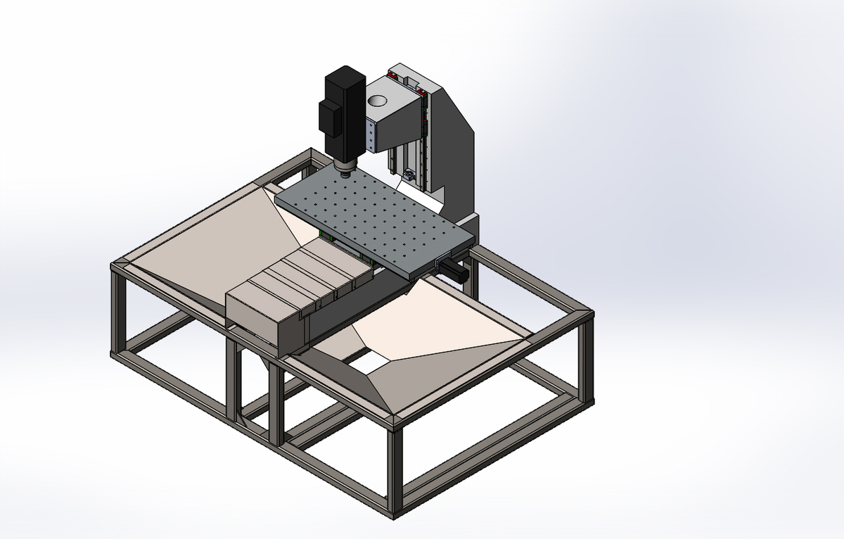

1.JPG (2685 просмотров) <a class='original' href='./download/file.php?id=22525&mode=view' target=_blank>Загрузить оригинал (759.48 КБ)</a>
Рама внизу.
Просто она сейчас на покраске в перевернутом виде. А будет стоять так как на фото в гараже в ржавом виде :) Побокам место под ход стола.
Нашел получше картинку:
1.JPG (2682 просмотра) <a class='original' href='./download/file.php?id=22526&mode=view' target=_blank>Загрузить оригинал (290.96 КБ)</a>

во блин точно у вас же сож будет, а пространство под слив... а мне всё столы мерещатся :)

Дима, не думал на раму поставить диагональные распорки ?

Сообщение sr480 »
Думал косынки делать. Но не удалось порубить металл на треугольнички. Вроде и так жестко получилось. Рама не высокая, а сечение у трубы большое. Да и нагрузки поидее вертикальные только.
Re: ВСО из полимербетона
sr480 писал(а):Да и нагрузки поидее вертикальные только.
это до тех пор пока стол на твоем станке стоит.

Сообщение aegis »
sr480, лучше диагонали а не косынки...
