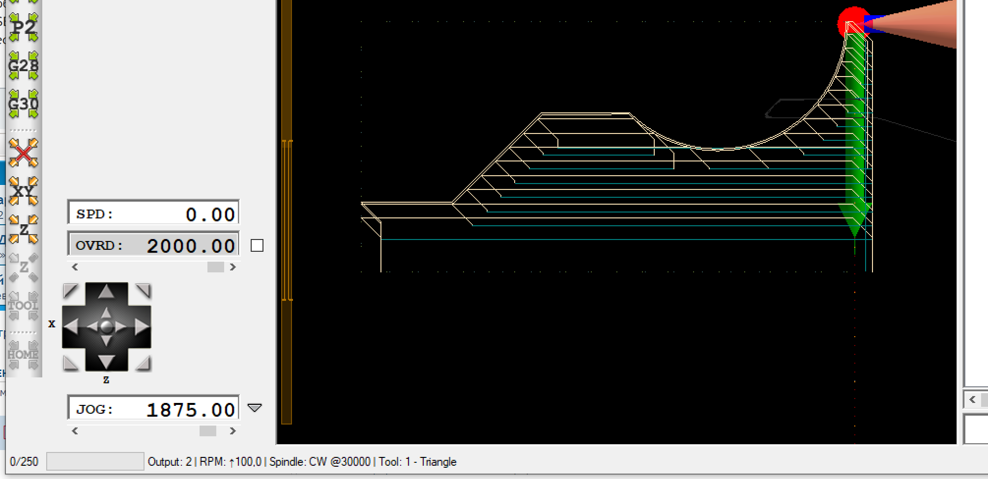

Моя любимая CNC USB от Planet USB неожиданно порадовала безмерно!
В контроллере MK2 есть поддержка Index для получения сигнала оборота шпинделя!!!
И это работает!
Mk2_tach.png (1247 просмотров) <a class='original' href='./download/file.php?id=210127&mode=view' target=_blank>Загрузить оригинал (82.75 КБ)</a>
Mk2_tach2.png (1247 просмотров) <a class='original' href='./download/file.php?id=210128&mode=view' target=_blank>Загрузить оригинал (93.1 КБ)</a>
Это радость, отказаться от 32-битной машинки и от коцого Mach3!

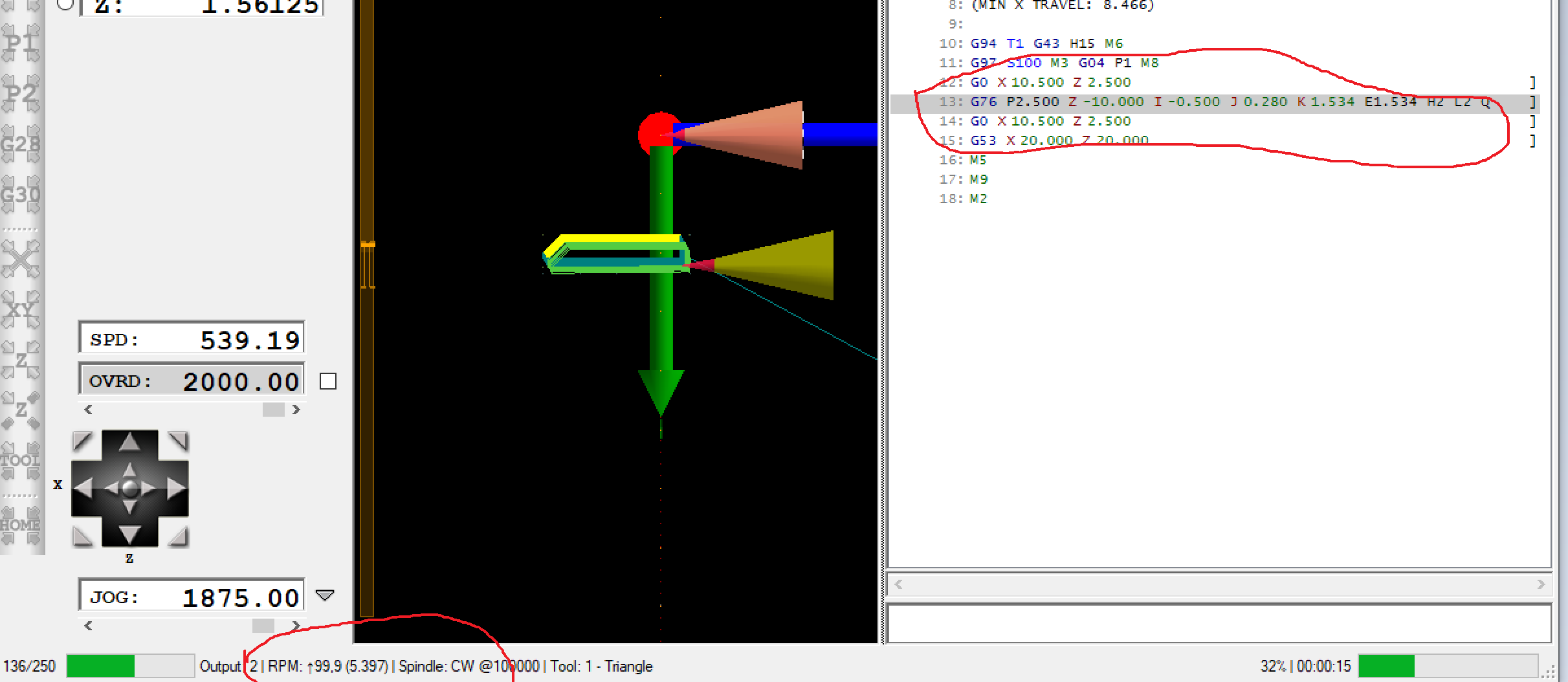

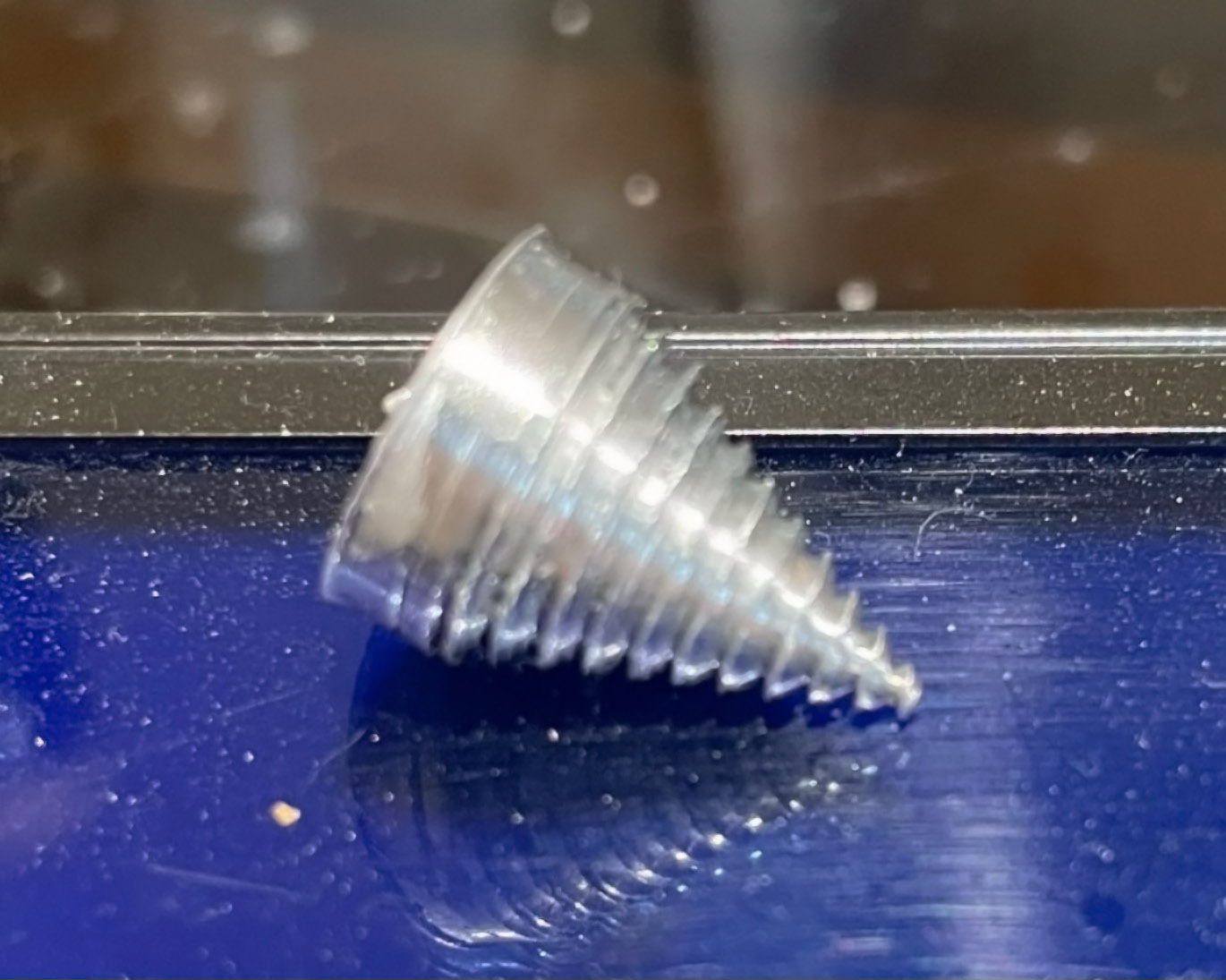

С сайта скачал и работает...
Пока не нашел как коническую резбу резать...
Или нужен свой постпроцессор и планета юсб пока не озадачились этим вопросом, просто команда G76 урезанная... (код)
Не понимает планета юсб настоящюю G76 и заодно G32
- Работает G33... Нарезал конус... Всё просто.... Надо на С++ написать программулину генерирующую код любой резьбы...
WhatsApp Image 2024-01-04 at 10.44.22.jpeg (1105 просмотров) <a class='original' href='./download/file.php?id=210228&mode=view' target=_blank>Загрузить оригинал (191.11 КБ)</a>

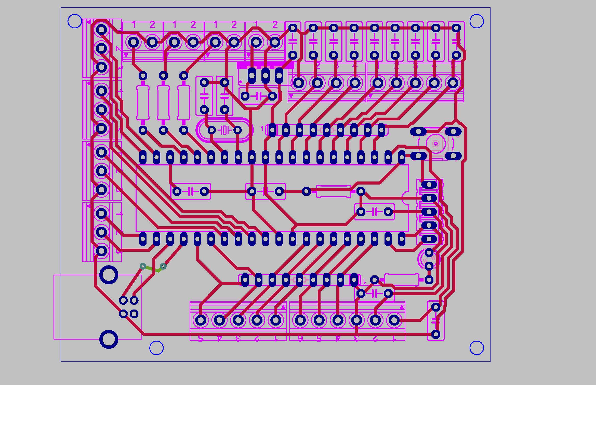

Начал разбираться со схематикой платы и обнаружил, что существует множество вариантов схемы, для которых потребуется разная прошивка, т.к. не совпадают порты под одни и те же сигналы.
У Вас не найдется исходника схемы под конкретную прошивку, например для Eagle PCB?
Спасибо.

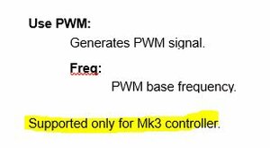

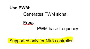

PlanetCNC.JPG (1023 просмотра) <a class='original' href='./download/file.php?id=210300&mode=view' target=_blank>Загрузить оригинал (14.91 КБ)</a>
У МК2 нет PWM?!!
Вы поэтому так рвались управлять шпинделем с помощью Step|Dir?

fercmann писал(а): PWM-управление поддерживает,
На профильном форуме мне дали другой ответ:
xvovanx писал(а): Ваша ссылка вообще на колхозный МК1, там чип микроконтроллер pic18 серии, там вообще много что урезано, скажем нет сканирования сетки высот, нет отдельного входа на тул сенсор, он совмещен с концевиком Z оси, и как мне помнится нет регулировки оборотами. В МК2 чип и возможности совсем другие, есть модификации МК2 даже на 9 осей.
Так что не знаю, кому верить...
fercmann писал(а): если бы у тебя был такой контроллер и ты бы поставил программу от planet cnc то сразу бы нашел.
Еще немного, и у меня был бы такой контроллер. Я уже купил и прошил загрузчик PIC-а, разработал схему и разводку, но приостановил работы. Микроконтроллер пригодится для других проектов, а неполноценный контроллер мне не интересен. Возможно я ошибаюсь, тогда жаль, что Вы не помогли мне разобраться и не ответили на простые вопросы по поводу подключения и пинов.

Дизайн платы могу подарить:
PCB PlanetCNC MK1 (863 просмотра) <a class='original' href='./download/file.php?id=210739&mode=view' target=_blank>Загрузить оригинал (383.22 КБ)</a>
PCB PlanetCNC MK1
