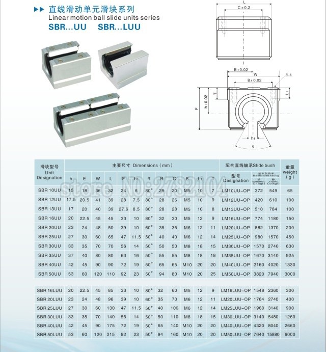

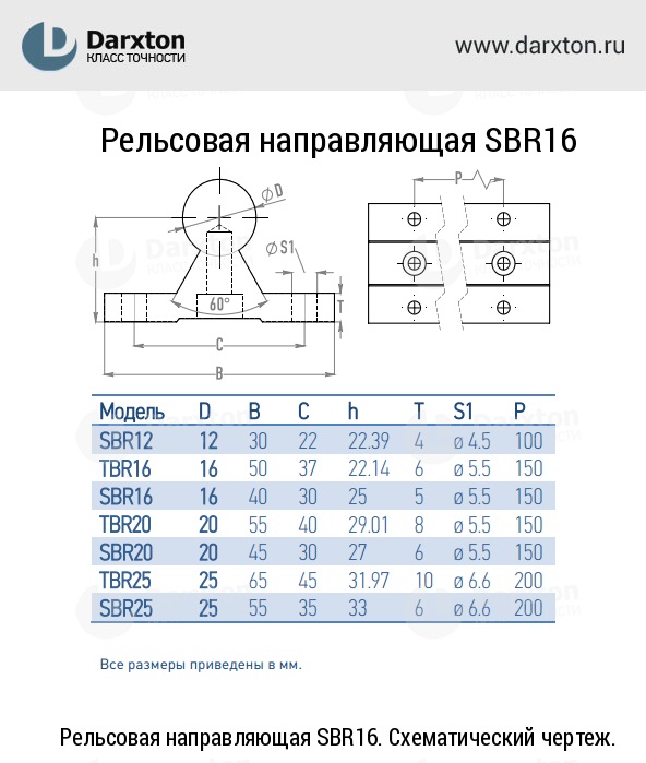

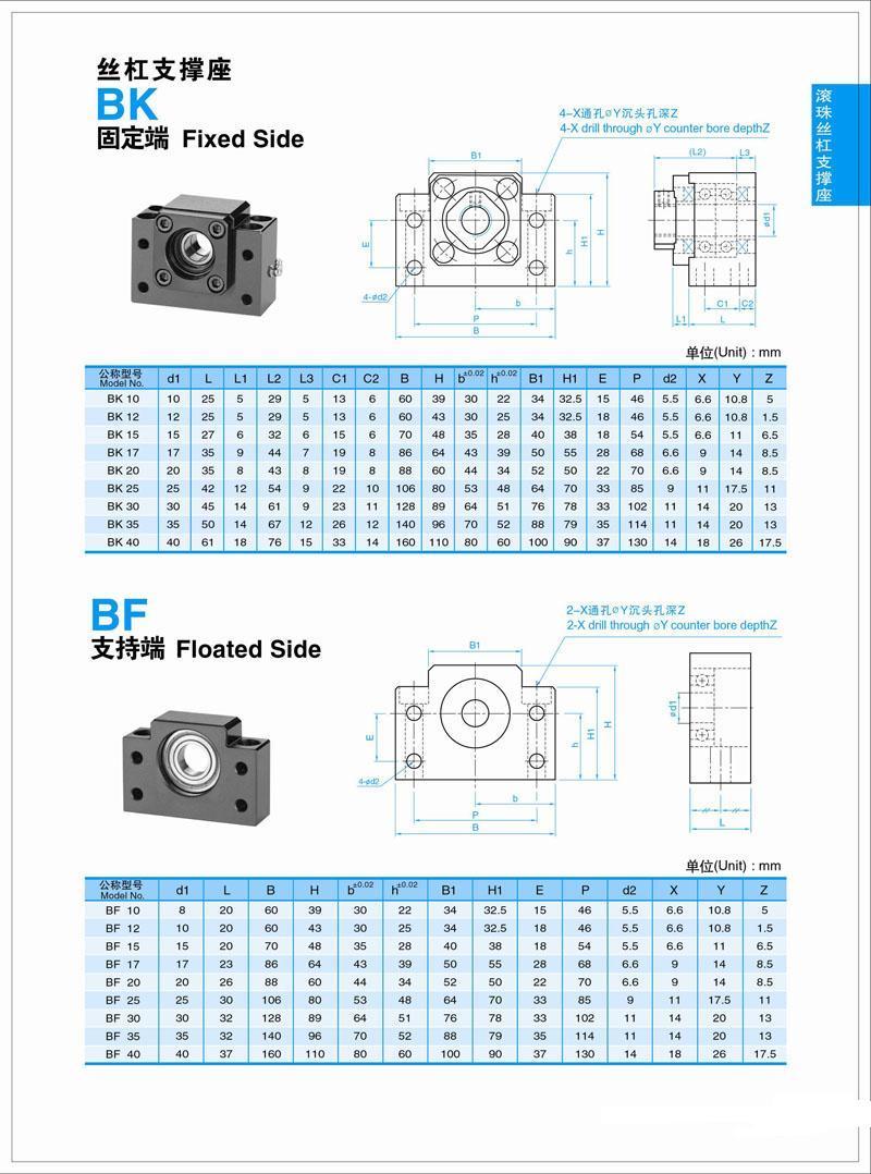

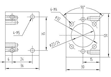

Всем здрасти.
Помогите с проблемкой умаялся уже.
У меня стоят рельсы SBR16 и ШВП 1204, хочу сделать проставку между ШВП и рабочим столом.
Итак для SBR16:
1. Высота от нижней грани рельсы до центра стержня равна 25мм
2. Высота от центра отверстия в каретке до верхней грани (плоскость рабочего стола) 20мм
3. Итого расстояние от нижней части опоры рельса до рабочего стола равно 25+20 = 45мм
Проделаем то же для SFU 1204:
1. Расстояние от нижней грани опоры BK10 до центра отверстия под ШВП равно 22мм
2. Расстояние от центра отверстия крепления гайки ШВП (не знаю как правильно называется) до верхней грани этого крепления рано 15мм
3. Итого, расстояние от нижней грани опор до верхней грани крепления ШВП равно 22 + 15 = 37
Высота проставки нужна 45-37 = 8мм.
Сделал проставку 7,7 мм, чтобы слегка натянуть ШВП, притянув к рабочему столу.
Проблема в том, что проставка не лезет, на глаз лишняя высота составляет от 2 до 3 мм. Померить нет возможность, ровно ни как не подлезть, да и нечем особо, штангелем там очень неудобно.
Вопрос, где я ошибся в расчетах???

Вы пробовали измерять "реальные" высоты рельс SBR? Вопрос с намёком...daemon78 писал(а):Вопрос, где я ошибся в расчетах???
В моём случае данные с чертежа кареток/рельс не совпадают в пределах 1мм
И второй момент: в чём проблема начертить всё это? И воспользоваться мерилкой внутри софта.

Re: Кусака 2.0 и вопросы к форумчанам
Вот засада, не думал, что такие расхождения могут быть между чертежом и фактом.Nonstopich писал(а):Вы пробовали измерять "реальные" высоты рельс SBR? Вопрос с намёком...
Видимо один только вариант, как то все же замерить реальные размеры
После того, как сильно пролетел с размером, начертил, линейка показала все те же 8мм.Nonstopich писал(а):И второй момент: в чём проблема начертить всё это? И воспользоваться мерилкой внутри софта.

Я понял почему мои расчеты и солид показывали 8 мм, это правильная цифра, но для BK10/BF10, я совсем забыл, что я использовал EK/EF10, а там высота центра ШВП такая же как и для BK12/BF12.Mamont писал(а):Перемеряй компоненты. Заодно поперечную плоскостность стола, может он на 2.5мм просажен посередине
Как всегда проблема была в ДНК

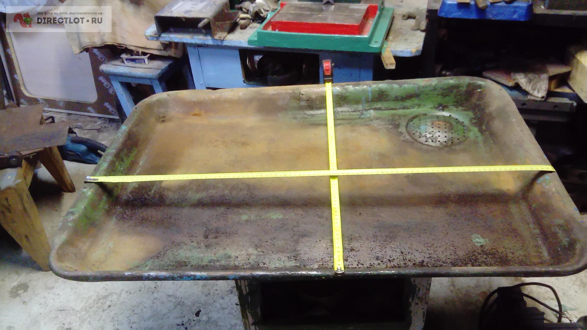

Всем здрасти.
Заполучил по случаю вот такой поддон, поставлю в него станок, чтобы СОЖ сливалась куда надо.
Засада в том, что я в жизни ничего не красил, так как для этого очень кривые руки, все вокруг будет в краске кроме того, что надо.
Чем можно легко и непринужденно покрасить этот агрегат?
И вопросик по сливу. Там диаметр круга с перфорацией для слива порядка 120мм в диаметре. Что можно приколхозить снизу, чтобы из 120мм перейти к более или менее вменяемому диаметру шланга типа 50мм. Думаю может у кого на 3Д принтере заказать переходничок и эпоксидкой снизу приклеить.

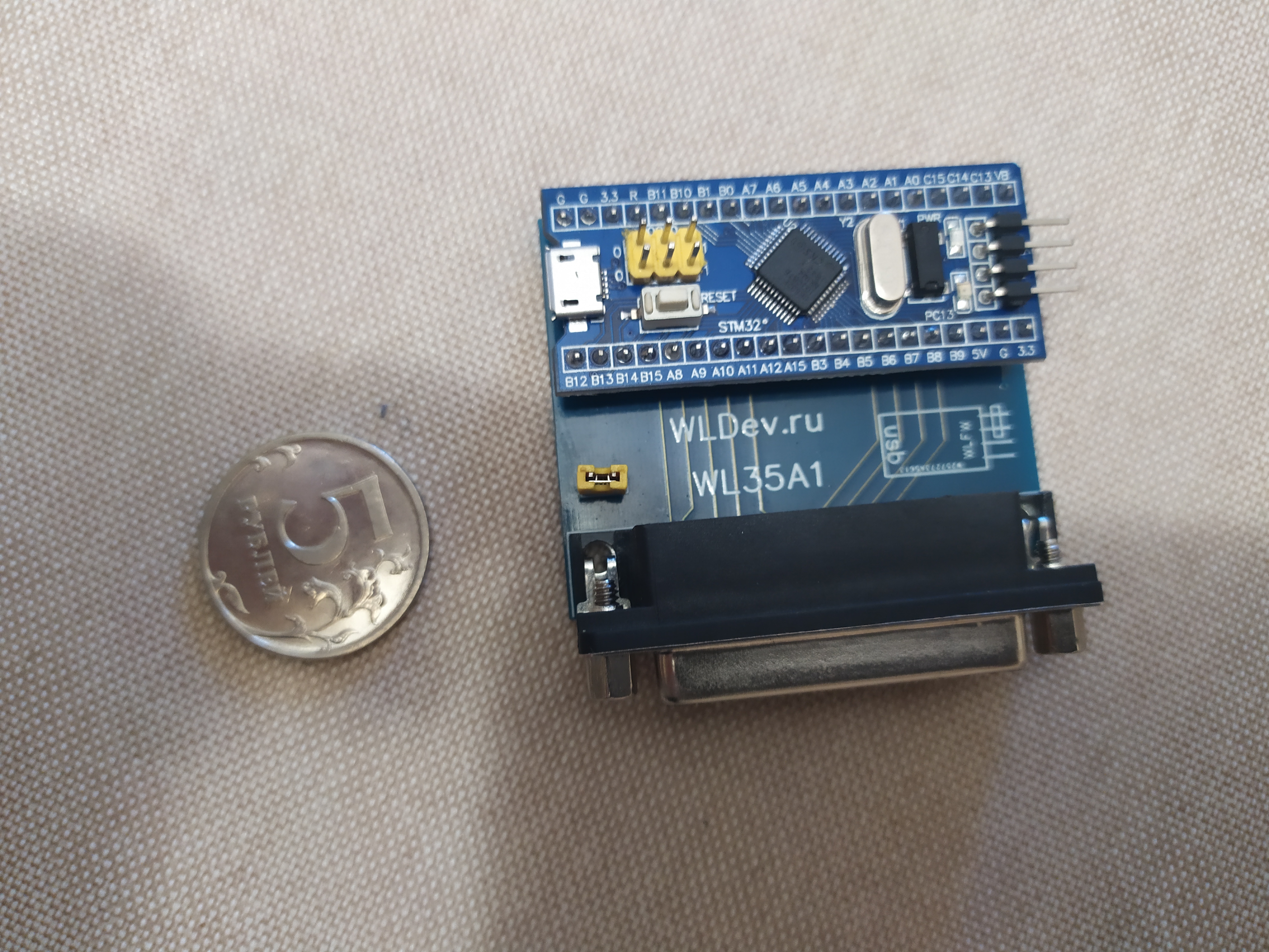

Всем привет.
Получил я свой контроллер WLMotion (кстати я первый покупатель
Подключение проблем не вызвало.
Настройка согласно мануалу так же прошла легко (кроме датчиков, с ними еще не разобрался).
Сходу снял на нем первую стружку.
Первое впечвтление очень даже положительное.
Во первых ЮСБ плата которая выдает 150КГц на ось, полностью решает мои проблеммы с инфраструктурой. Я втыкаю в любой современный ноут и вперед.
Во вторых программа, хоть и является второй версией, выложенной на сайте, имеет все необходимое для работы но без рюшечек и фенечек.
Я, в свою бытность архитектора проектов, запускал несколько стартапов, и вижу, что все делается абсолютно правильно. Сначала реализован необходимый минимум, а потом рюшечки и фенечки.
Первые недочеты которые я выявил, автор исправил уже на следующий день.
Вообщем мне нравится этот проект, с удовольствием поработаю промышленным тестером и помогу в развитии продукта.
