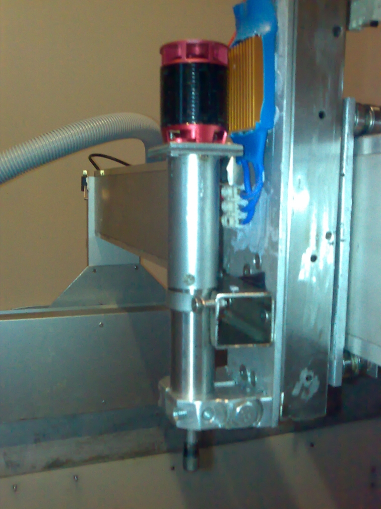

Во,засандалил себе вот такое...Не знаю даже как обозвать.Ну...то что должно фрезой ворочать :D
050520111031 [1024x768].jpg (16399 просмотров) <a class='original' href='./download/file.php?id=1468&mode=view' target=_blank>Загрузить оригинал (478.24 КБ)</a>
Получился длинный,потому-что использовал готовый вал с цангой и подшипниками от бесславно погибшего Дремеля 8-) .

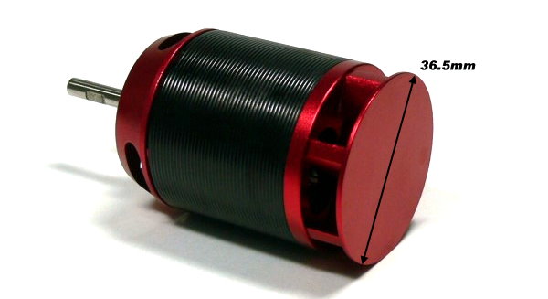

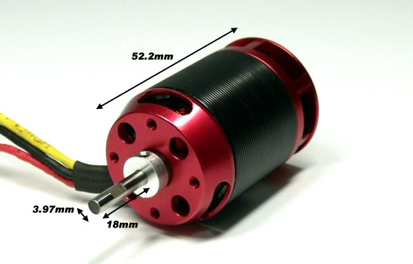

Движок вот такой.Брал на Ебее.
rc1600brushlessmotor80aesc02helicotper.jpg (16399 просмотров) <a class='original' href='./download/file.php?id=1469&mode=view' target=_blank>Загрузить оригинал (31.6 КБ)</a>
rc1600brushlessmotor80aesc03helicotper.jpg (16399 просмотров) <a class='original' href='./download/file.php?id=1470&mode=view' target=_blank>Загрузить оригинал (26.45 КБ)</a>
Rotational Speed 1600 RPM/V
Continuous Current 45A
Max. Current 55A
Input Voltage 8 - 24V
Max. Efficiency 96%
No Load Current 1.1A
Internal Resistance 42mΩ
Motor Dimensions (Diameter x Length) 36.5mm x 52.2mm
Shaft Dimensions (Diameter x Length) 3.97 x 18mm
Input Battery Types NiCd/ Nimh/ Li-po Battery
Recommend Model Helicopter / Airplane
А теперь плохая новость(по крайней мере для меня)Это питание для движка.Потому как при таком токе и напряжении(если верить китайским друзьям) нужен трансформатор(или блок питания) почти на 1.5кВт :?
Как только что-нибудь соображу с питанием,буду проводить испытания.Вот тогда и поделюсь впечатлениями... ;)

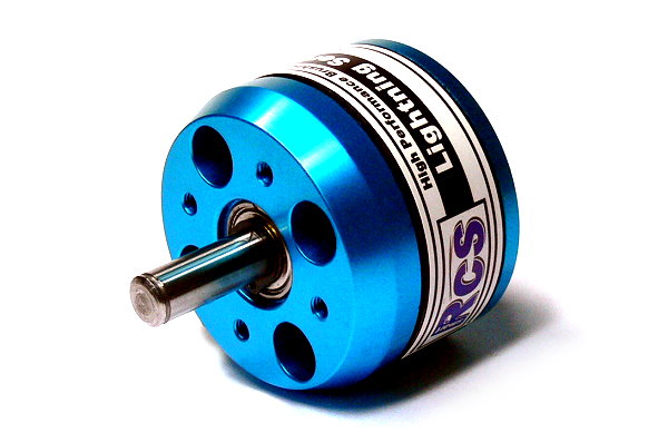

А второй движок вот такой:
rc8mm .jpg (16337 просмотров) <a class='original' href='./download/file.php?id=1500&mode=view' target=_blank>Загрузить оригинал (44.61 КБ)</a>
Выходной вал 8мм :cheesy: (ну и подшипнички соотвессно) И обороты можно поднять до 26 000 . :thumbup: За глаза хватит.А БП думаю хватит и того что есть .

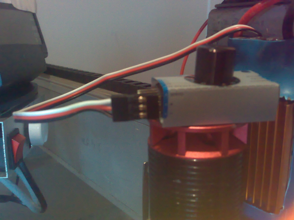

Забыл сказать .Собрал уже БП.Но выплыла такая закавыка.Из контроллера выходит шлейф с разъёмом.
170520111039 [1024x768].jpg (16334 просмотра) <a class='original' href='./download/file.php?id=1501&mode=view' target=_blank>Загрузить оригинал (422.79 КБ)</a>
К нему ,как я понял,можно подсоединять сервотестер. Я попробовал,и ничего.Хоть с ним ,хоть без него,мотор начинает выдавать только очередь из серий трёх сигналов разной тональности.Ну,и немного дёргается.Не знаю,то это может означать? В мануале написано ,или плохое соединение на выводах к мотору,или колесо передатчика не в самом нижнем положении,токовая защита.
Проверил контакты ,всё нормально.На БП напряжение в 1,5 раза больше от минимально нужного.(15 В)
И насколько понял,то на сервотестер должно тоже поступать питание .Только вот его на разъёме нет почему-то.Контроллер не выдаёт Может ему тока от БП не хватает? Дык и транс вроде как не слабый... :think:

Re: Шпиндель с RC-модельным двигателем
Мне кажется или там на серой фиговине много контактов? Может не туда воткнул?
Там есть регулятор оборотов? Он на минимуме?

Да почти уверен на все 100,что воткнул куда надо.На этот тестер можно сразу четыре сервака повесить.Засада в том что с контроллера почему-то не приходит питание на тестер :problem:
С контроллера, который с движком шел? А зачем тогда тестер?

А чтобы обороты им регулировать.Только контроллер нужно как-то обмануть ,чтобы он мой БП признал за батарею. :hehehe: Может его ещё и программить нужно.А для этого отдельно плату покупать придётся.Так как приёмника с передатчиком для него не приобретались ,по причине ненужности .

Unikus писал(а):А чтобы обороты им регулировать.Только контроллер нужно как-то обмануть ,чтобы он мой БП признал за батарею. :hehehe: Может его ещё и программить нужно.А для этого отдельно плату покупать придётся.Так как приёмника с передатчиком для него не приобретались ,по причине ненужности .
Сколько выводов у родной батарейки? Может источник слаботочный? Внутренее сопротивление велико и контроллер не хочет его признавать.

Интуиция мне подсказывает ,что у батарейки должно быть два вывода. :) Источник не думаю что слабый,транс довольно большой по габаритам.Мне подсказали что контроллер определяет тип батареи по напряжению.А так как я на него пока что подаю 15В,он наверное и не понимает что к нему подключили.Хотя в бумажке к нему такая строка - от 6 до 30 Вольт.И понимай как хочешь... :think:
Ну у меня на вертолетике на аккумуляторе 3 контакта... Что на них сказать не могу - нет тестера...

Вообще регуляторы для ру моделей такого класса как правило можно программировать не только картами для программирования а еще и ....
ручкой передатчика или в данном случае сервотестером. А бики при включении ни что иное как - сигнал готовности или сигнал вхождения в режим программирования. Когда сигнал готовности можно по бикам определить на какую батарею настроено. Как сделано именно в этом я не знаю. Можно просто попробовать. Надо мануал для него поискать просто.

Хм...вот этого не знал.Потому как никогда не запускал такие движки с батареи(вернее,вообще не имел дела с такими движками).Хотя по логике третий проводок некуда в контроллер подключить,по крайней мере в моём.
Vladimir 2011 писал(а):Вообще регуляторы для ру моделей такого класса как правило можно программировать не только картами для программирования а еще и ....
Ну,про сервотестер я уже узнал.Только контроллер на него никак не реагирует,и даже не подаёт на него питания.Насчёт мануала,то навряд ли найдётся подробный(напишу продавцу на этот счёт),но в том что имеется написано,что если бипает,но мотор не фурычит,то или контакты хреновые(заменить) или ползунок регулятора передатчика(тестера)не в самом нижнем положении.Вот и всё.Блин,хочется верить что сам контроллер исправен...А как проверить,разве что где-то батарею раздобыть...
Шальная мысль, ползунок не может быть инвертирован. Вдруг он у тебя не в нижнем, а в верхнем положении?
