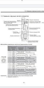

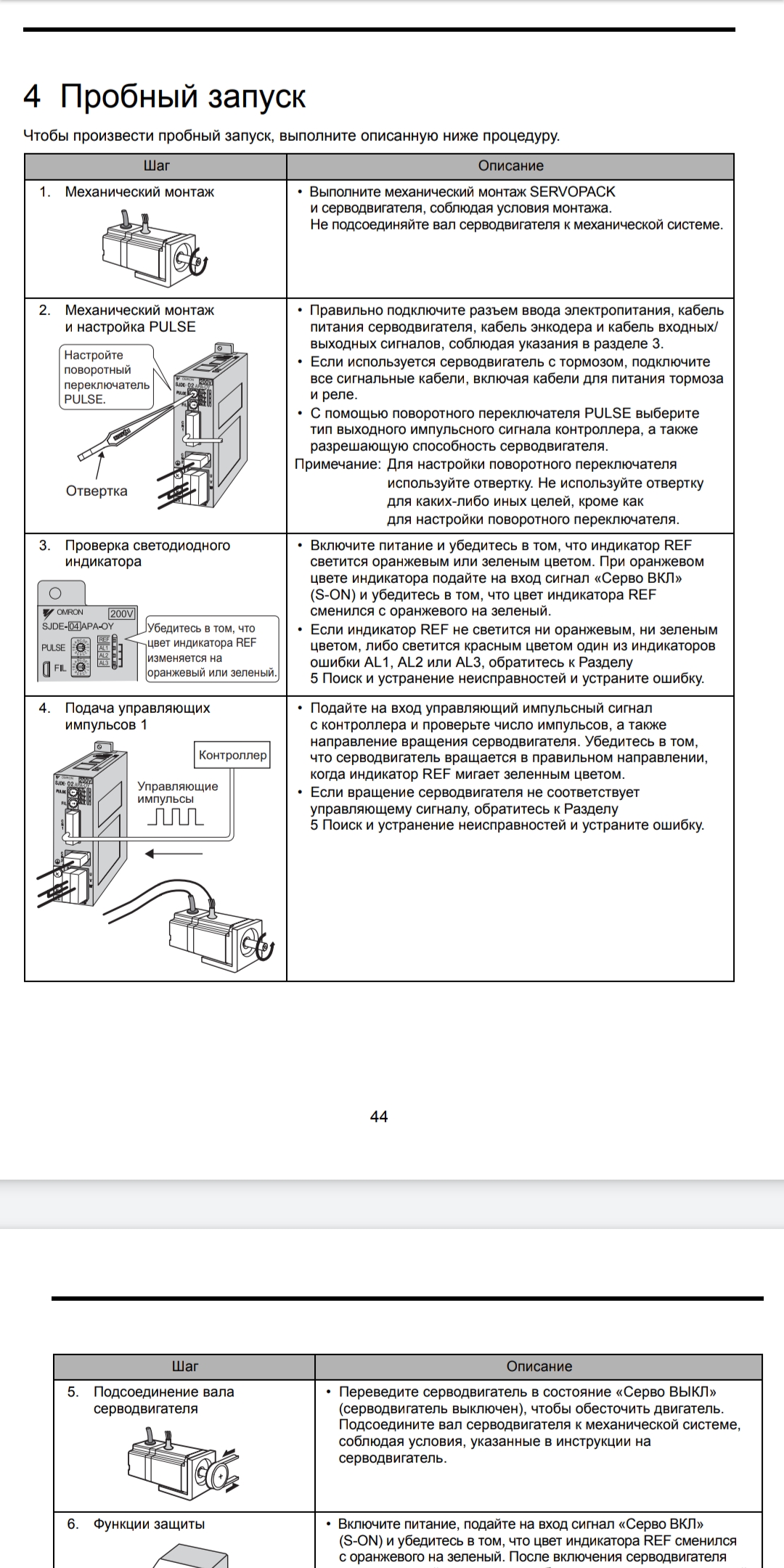

Вообще, на своём опыте я понял, что мануал нужно читать полностью, особенно там, где говорится о запуске/тестовом запуске.
IMG-20200124-WA0013.jpg (3848 просмотров) <a class='original' href='./download/file.php?id=178357&mode=view' target=_blank>Загрузить оригинал (36.6 КБ)</a>

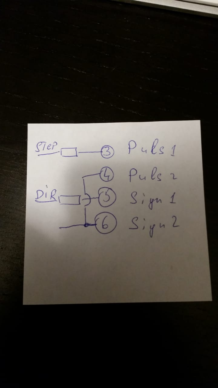

mikehv писал(а):Первый пин это плюс степ. Второй минус степ. Дир можешь не подключать для проверки. Соответственно второй пин на массу lpt , первый на сигнальный, тот который настроен в проге.
Отсоединил Дир. не помогло, думал может глюк какой там есть....
по поводу пинов:
+ на первый пин сервопака с + ЛПТ платы
а - это и есть управление...
Управляется, настраивается с компа пин минусовый...

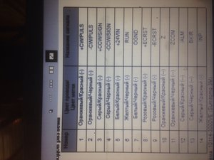

Evgen91 писал(а):Вообще, на своём опыте я понял, что мануал нужно читать полностью, особенно там, где говорится о запуске/тестовом запуске.
Подключено:
1 +Степ
2 -Степ
3 +Дир
4 -Дир
5 +24
6 -24
1 и 3 объедены и заведены в + платы.
Управляет -....

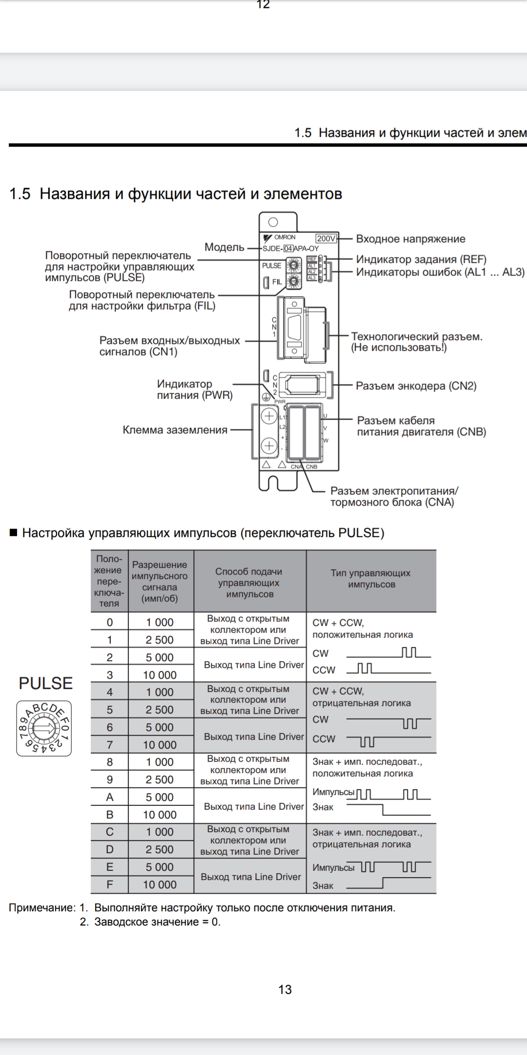

Остаётся разбираться в переключателе режимов управления - крутилка PULSE. Только я в таблице из мануала не понимаю, как там степ/дир выбрать.
Screenshot_20200315-235255.jpg (3838 просмотров) <a class='original' href='./download/file.php?id=178367&mode=view' target=_blank>Загрузить оригинал (598.08 КБ)</a>
Screenshot_20200316-001356.jpg (3838 просмотров) <a class='original' href='./download/file.php?id=178368&mode=view' target=_blank>Загрузить оригинал (844.74 КБ)</a>

Evgen91 писал(а):Только я в таблице из мануала не понимаю, как там степ/дир выбрать.
Там выбирается только положение стрелочки. С 0 до последней буквы F/
0 я так понимаю мне должен подходить.
Типа ЛПТ через оптопару открывает колектор и заряды валят в пин минуса из пина +
Как то так вроде как...
А может надо начиная с положения С че то поставить. не понимаю... Но вродеж как работаю с открытым колектором. Схема подключения №2 по мануалу...

Можно прокрутить по кругу все позиции) если не на одной не сработает, то причина в другом)
Только servo on вырубать каждый раз надо. И ждать 30 секунд до повторного включения.

От c до f, в зависимости от нужных импульсов.
niksooon
Сообщения: 2144
Репутация: 1207
Откуда: Кашира
Re: Помогите! Серва Yaskawa не видит степ и дир
Сообщение niksooon »
от 8 до В в зависимости на какой вход подключен и необходимое разрешение . От c до f, тоже работать должно , но использовать отрицательную логику вероятнее всего будет не особо кошерно...........

А вот те значения в втоорм столбике "Разрешение импульсного сигнала" это что?
Это разрешение энкодера или где?
Smlua
Сообщения: 806
Репутация: 374
Настоящее имя: Mikhail
Сообщение Smlua »
электронная редукция - импульсы на один оборот вала
