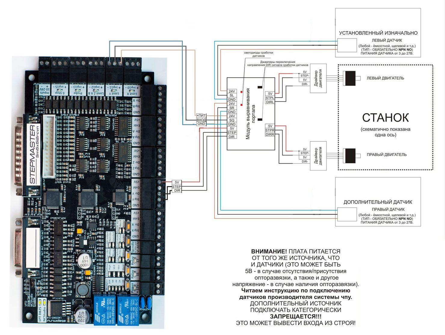

Купил, приехали. Пришло время подключать, тут возникли вопросы. И вопрос пока не закрыт.
Ранее я пользовал шаговики и DQ542MA.
0. само питание. На DQ542MA было +36В и -36В. На этих на моторе пишут +36В и GND. Попытка подать +36 и GND (взято с контроллера или земли БП) не дает признаков жизни на моторе ihsv57. Если найти и скачать полное описание ihsv57, то там пишут - VCC=Positive Pole & GND=Negative Pole. Подал с БП, обычный, импульсный (на входе L + N + Земля (зануление в доме), на выходе + и -. Так вот подал +36 и -36 = зеленая лампочка мигает, мотор заводится.
1. в тесте LinuxCNC, когда гоняем ось туда-сюда отмечено, что мотор по мере увеличения значения ускорения снижает амплитуду хода. Т.е. выставив +/-15мм на маленьких ускорениях видим ход 30мм, выставив ускорение 500 видим снижение амплитуды и какое-то переключение в середине диапазона (типа он обрабатывает +15, потом -15 и еще -15?). Подозреваю, что здесь что-то идет не так.
2. модуль выравнивания портала - как прознать, живой ли он? - подключенный мотор, пока один, не хочет двигаться. Измеряю напряжение между клеммами +5 и Stp & Dir - на степе есть жинь, на Дир не сказал бы (обычный вольтметр). Завести пытаюсь от СтепМастера.

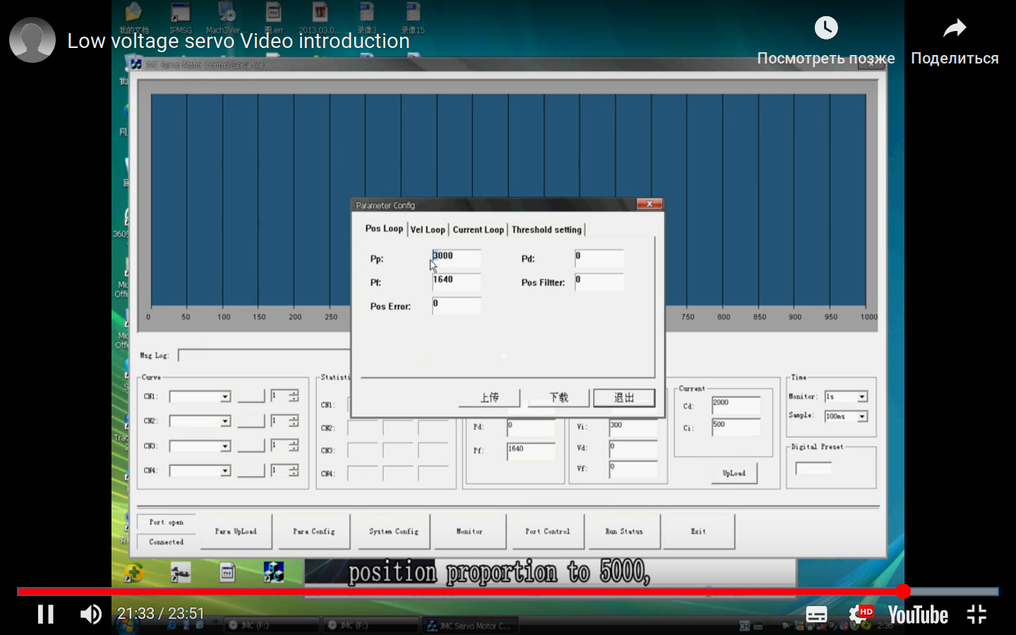

На версии прошивки 5 сущности требуют изменения 3 параметра, см. китайское видео (ниже) и (или) скриншоты (еще ниже).
Для свежих версий (6) все сложнее - Re: ihsv57 #8
Рабочий конфиг см. ниже, Re: ihsv57 #15
ВНИМАНИЕ! рабочие конфиги для каждой версии СВОИ!!! т.н. версия 6 имеет свои подверсии. На 2019 это была 604, на очень 2022 это 607. Заливка конфига от 604 в мотор 606, не исключено, явлилось причиной одной из моих проблем. Будьте осторожны. Лучше выкачать из собственных моторов заводской конфиг, побайтово сравнить со скачанным "рабочим", понять, что именно отличается и править ТОЛЬКО нужное. Или менять параметры штучно, по очереди, в ручном режиме в программе JMC control

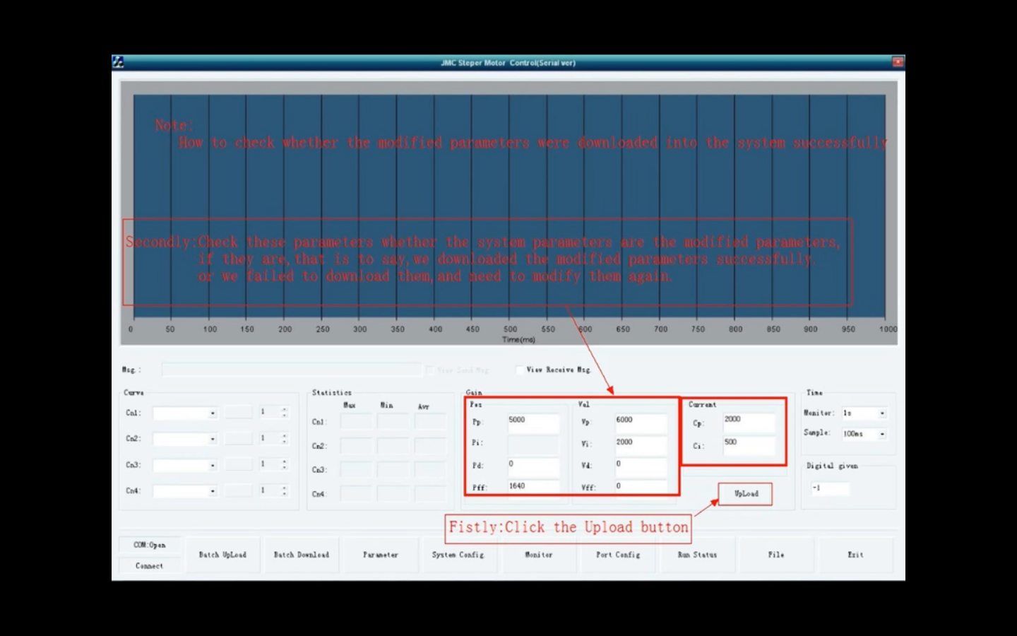

. ВНИМАНИЕ! вопреки утверждениям софтин, когда они сообщают "все параметры загружены" (из сервы) = вранье. Т.е. перед редактированием любого параметра вручную, или при желании выкачать и сохранить имеющийся в серве конфиг, надо вручную выкачать каждый параметр. А вот залить можно все пачкой.

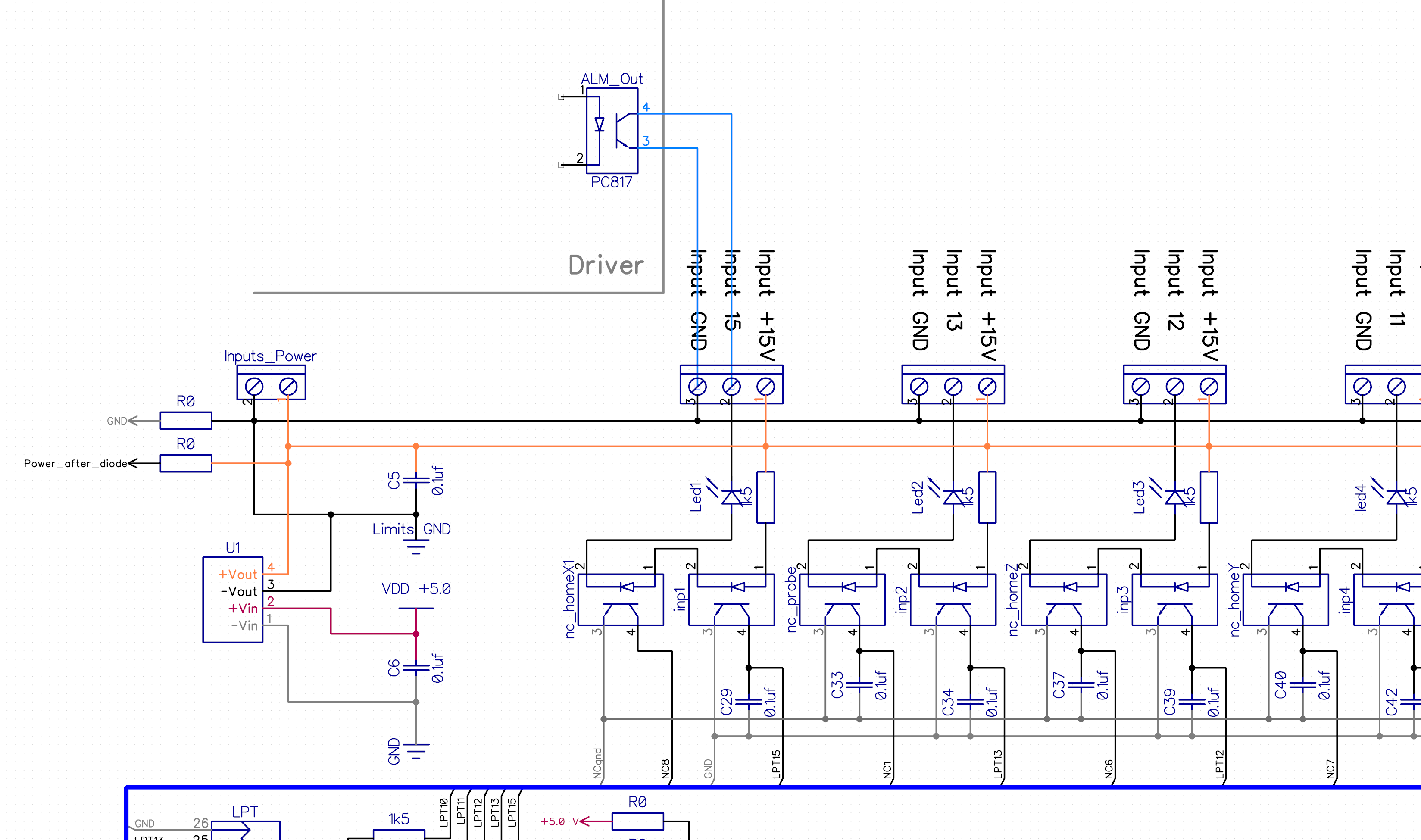

3. модуль выравнивания портала - требует питания БОЛЬШЕ 5В, см. ниже.

- можно по-подробнее? Я при заказе уточнял, что нужна 6 прошивка и поставщик утверждал, что будет она. Как проверить - пока не знаю. Сегодня только-только вот все моторы завелись, в нужном направлении и пр.iMaks-RS писал(а):нужно пид настраивать..
Ответ нашелся благодаря Shalek - вот схема подключения. Суть была в том, что указанное в описании Модуля "для питания 5в" не вполне верно - при 5В он будет только подавать признаки жизни, мигая диодами на срабатывании концевиков. Вот если подать +12В, будет работать. А применительно к данной серве еще особенность - дажмперы, переключающие направление вращения, сервой игнорируются (не спрашивайте), т.е. направление вращения мотора задается только на самом моторе.a321 писал(а):2. модуль выравнивания портала - как прознать, живой ли он? - подключенный мотор, пока один, не хочет двигаться. Измеряю напряжение между клеммами +5 и Stp & Dir - на степе есть жинь, на Дир не сказал бы (обычный вольтметр). Завести пытаюсь от СтепМастера.

Как настраивал:
* установил заводские параметры, указанные в мануале. Проверил как станок работает.
Далее в ход пошли два видео для тонкой работы. Скажу что дефолные настройки для оси Х и Z вполне годные.. но вот с тяжёлым поралом засада.. из-за него и была вся возня с настройками..
https://www.youtube.com/watch?v=EKrsX3KXtTk
https://www.youtube.com/watch?v=-yGON7XD-Jc
На сколько я понял, что если у станка подвижной столик - то в принципе и заводских настроек с мелкой редакцией должно хватить.. Но если тягает тяжелвый портал.. там уже другая песня.. Для работы с софтом нужне переходник usb-tl232.. именно 232, а не простой usb-uart адаптер. Могу свои параметры показать, но для каждого станка они будут индивидуальны..

3. дошел до использование выхода Аларм. Подключил его к КМ - диод на СМ сразу горит. Михаил Юров (разработчик СМ) прислал картинку - каков опыт использования? - я к телу станка вернусь в понедельник.

Из видяшек, кстати, следует, что "число линий" енкодера =1000. ПДФ документацию прилагаю.
Из первой видяшки, в которой старательно говорят по английски + англ субтитры, полезного на последних 5 мин., надо менять 3 настройки, - потом сохранить настройки - И покамест не могу найти ссылку на софт. Сайт изготовителя http://www.jmc-motor.com/product/901.html, раздел Софт пустой - http://www.jmc-motor.com/oftware.html
- пожалуйста покажите? Переходник ЮСБ-ком1 у меня где-то валялся еще со времен первого телефона Скайлинк, но ведь там еще от порта Ком надо распиновку знать для подключения к клеммнику сервы.Да, при подаче питания вал двигателя можно немного провернуть рукой, но он "отжимает" это смещение обратно. Т.е. со всей очевидностью, что показано на первой видяшке, надо править параметры.iMaks-RS писал(а):Могу свои параметры показать, но для каждого станка они будут индивидуальны..

Едем дальше. Выяснилось, действительно моторы есть с прошивкой ветки 5.Х и 6.Х, я еще при заказе выбрал версию 6 и не уверен, что был прав. Если при настройке версии 5 достаточно изменить всего несколько параметров, о чем видео выше, то в версии 6.Х параметров несколько десятков, ближе к сотне. Источником последних версий описаний, включая почти все параметры (ключи) прошивки, а также софта оказался ресурс https://webseite.sorotec.de/service/downloads/ - Technische Daten - Servomotoren. Софтина, отмечу, прогрессирует - версия 1.5 дает редактировать меньшее число параметров.
Софтины -
по старее, дает больше параметров для редактирования, НО некорректно сравнивает разные конфиги в правом окне, ни разу не смогла залить конфиг целиком в мотор по новее, на еще большую часть параметров пишет "только чтение" описание настроек мотора с прошивкой версии 5.Х описание настроек, действительно ОПИСАНИЕ, для версии 1.6 Частично смог перевести, с гуглом И вот вооружившись всем этим, а также поменяв местами контакты RX & TS, без чего не хотело работать, начал смотреть, что на что влияет. В "заводском" режиме при подаче питания мы можем рукой менять положение вала, но вал упрямо возвращается обратно. Это они называют "жесткость". Множественность слов про "настройка под станок", скорее всего имеет фуфломециновую природу. Т.е. конечно, под станок можно указать "отношение момента инерции движимого мотором элемента станка к моменту инерции самого мотора", но кто-ж вычислит момент инерции портала на валу двигателя? Да, играясь можно вогнать в резонанс - способов множество. По существу же и здесь выбирается один из вариантов автонастройки жесткости, ее мера и разные ограничения - скорости, порогов срабатывания разных условий (мометов, алармов и пр.).
Для примера выкладываю -
конфиг заводской, ремарка - Себастьян не просто так ВСЕГАД тыркал сперва в Даунлоад и потом Аплоад. Софтина, казалось бы, при коннекте скачивает текущий конфиг и его отображает. Но это только видимость - в реальности по каждой строчке надо пройтись и скачать каждую строку отдельно, разница ощутимая. Этот конфиг, скорее всего, имеет такие пробелы - т.е. каждострочно не выкачанный, но сохраненный. При его заливке были забавности. .
конфиг мой рабочий, на нем сегодня проводилась обкатка - Конфиги вцелом самоговорящие - диапазоны величин, единицы измерения и даже части описания. Например, про тормозной резистор. Более того, число настроечных параметров гораздо больше, чем выводится в интерфейсе и они с описанием. Скорее всего за отображение в интерфейсе отвечает длок кода

Re: ihsv57
В итоге текущий конфиг
. ОТличается от предыдущей версии тем, что -
1. максимальный крутящий момент задан как 100%. Возможность 300% приятна, но не нужна - мне надо, чтобы в случае чего станок останавливался, по возможности не ломая ни себя, ни инструмент, ни заготовку
2. срабатыванием Аларм при отклонении действительного положения от заданного установлено в 500 "крокодилов" (из примерно 65500 на 1 оборот вала, в моем случае это 80 микрон)
3. поднастроена жесткость и т.п. с тем, чтобы в обычном случае, т.е. работа на под небольшими награзуками ограничивалась отклонениями по п. 2 в 20-50 "крокодилов". До этого, если верить "монитору", при штатной работе колебания были до 200-300.
Вопрос с максимальными оборотами не решен, рубеж в 600 оборотов пока не преодолен. Продавец пообещал "выясниить" и уже неделю чешет репу.
