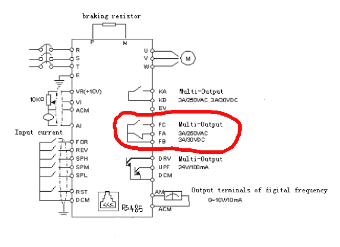

Имеется эл.двигатель с электромагнитным тормозом и частотник,помогите их подружить

как правило на любом боле-менее приличном частотнике присутствует как минимум один(и более) дискретный выход, который можно задействовать для нужных вам целей.......

включил "моск".Как на рисунке не катит

На частотниках есть реле. Привяжи провода на соответствующие выводы частотника. Будет отключать тормоз при запуске и включать при остановке.
Screenshot - 11.12.2016 , 12_37_22.png (2710 просмотров) <a class='original' href='./download/file.php?id=97326&mode=view' target=_blank>Загрузить оригинал (75.82 КБ)</a>
Если ток не устраивает, то используй эти выводы для управления твердотельным реле большей мощности.
На твоей схеме реле в самом верху.

Так будет правильно?
А если подключать динамический тормоз то как?
И какой из них лучше?
