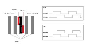

Наверное так будет нагляднее для понимания, что такое риски и импульсы на выходе энкодера

Хорошая картинка, по ней должно быть понятно, что между импульсами от одной риски не гарантируется одинаковое расстояние

ну вообще то это расстояние (между импульсами) обычно указывается в мануале на энкодер.... и таки да - гарантий нет, но требования достаточно жесткие.
) энкодеры занимаются обработкой оптических данных "унутри себю". а наружу выдают именно готовые импульсы.  инкрементальные естественно..  по этому работать вы будете в любом случае именно с "количеством импульсов". а как они сформированы, сколькими головками, по каким алгоритмам - вас это сильно волнует ?
и таки покупая серву, особенно "современную" вы покупаете как правило готовый привод. большинство из который имеют функцию "редукции" - то есть имеют возможность установить соотношение количества "входных" меток к "выходным".. например 1000 входных = 1000 выходных.. или 1000 входных = 10 выходных.... а вот именно на энкодере, как на железяке вы изменить количество выходных импульсов никак не сможете..
									А вы искрене считаете что "ваше устройство" будет работать напрямую со считывающими головами энкодера ? не, я слышал про подобные устройства, но поверьте - из всего что прошло через мои руки, реально я ни одного такого устройства не встречал. даже достаточно древние (до НРisx писал(а):Я считаю, что если покупать серву, то интересно знать количество импульсов, так как мы не можем изменить их число под наши нужды, а если просто энкодер, то нужно знать количество рисок, чтоб прикинуть возможность и способ его применения в своем устройстве.

Сомневаюсь, что в энкодере с 131072 импульсов на оборот есть столько "рисок". Явно применяются какие-то методы аналогового считывания и последующей интерполяции.
Простой пример: в обыкновенном цифровом штангеле применен емкостной энкодер с шагом 5 мм (точнее 1/5 дюйма). При этом он имеет точность 0,1 и разрешение 0,01 мм.

Это зависит от типа датчика положения.В оптических энкодерах никакая интерполяция не возможна.В индуктивных(типа СКВТ)и емкостных точность зависит только от точности изготовления самого датчика и точности преобразователя(электроники).Т.е кроме точности определения по рискам или обмоткам положение определяется между рисками но уже по амплитудным или временным параметрам.Сергей Саныч писал(а):Сомневаюсь, что в энкодере с 131072 импульсов на оборот есть столько "рисок". Явно применяются какие-то методы аналогового считывания и последующей интерполяции.

да ну! а как же синусоидальные энкодеры ??? а например вот такая линейка ?? смотрите ка... шаг разметки 10 микрон, а разрешение система 0.1 микрона... чудеса ?sidor094 писал(а):Это зависит от типа датчика положения.В оптических энкодерах никакая интерполяция не возможна.
а вот и блоки интерполяции для синусоидальных ОПТИЧЕСКИХ линеек.. смотрите как - и разрешения на выходе разные....
