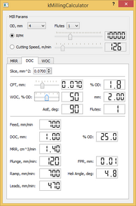

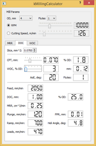

глупости, не несколько раз надо запускать одну и ту же программу, а ставить фрезеровку по подаче и саму подачу увеличивать кратно, чтобы "десятку" дорезать это надо до 2м/мин увеличивать подачу, и то на каких-нить "деревяшках" это не прокатит
Screen-2023-12-20_16-16-36.png (3759 просмотров) <a class='original' href='./download/file.php?id=210060&mode=view' target=_blank>Загрузить оригинал (18.78 КБ)</a>
Screen-2023-12-20_16-20-17.png (3759 просмотров) <a class='original' href='./download/file.php?id=210061&mode=view' target=_blank>Загрузить оригинал (18.84 КБ)</a>
Как увеличение подачи улучшит точность обработки?

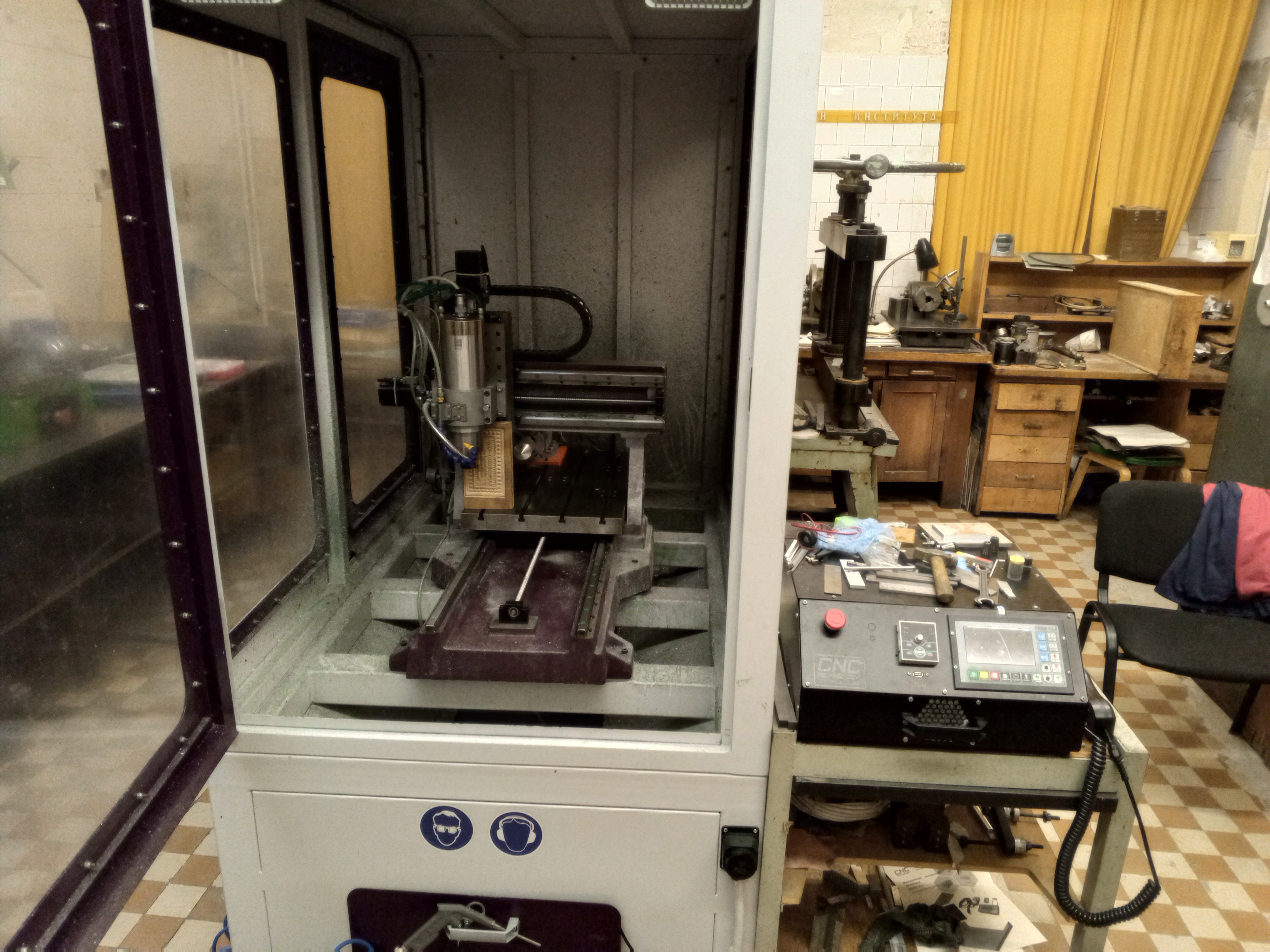

1. Нет фото станка для обсуждения
2. Нет фото заготовки.
3. Нет фото результата.
4. Не указан материал.
5. Не указан инструмент.
6. Не указано направление фрезерования.
7. Не указано все перечисленное для команды G01.
Об чём вы тут вангуете? По мне так "окружность" не означает "отверстие". Ну вот совсем не означает.
Равно как связка "окружность + G02" совсем не говорит о направлении фрезерования.
Teirflug писал(а): Вопрос в том, дело ли в ddcs или шаговики так сильно теряют шаги?
Рано диагноз ставить вообще, а уж так категорично "или-или" тем паче.
Teirflug писал(а): Это я сделал чтобы исключить отгиб фрезы или еще какие-то эффекты от усилий резанья
Ошибочная уверенность.
Teirflug писал(а): отечественный 3ех координатный станок на DDCS 2.1
Чудеса бывают конечно, но само предложение дюже подозрительное.
Фото этого чуда в студию, плиз.

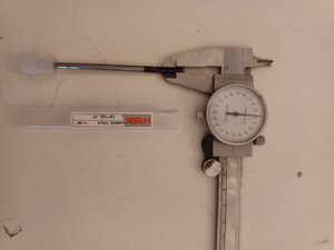

Фреза ни к чёрту. Это она гнется.
Возьмите фрезу D=4, длина общая 40-50, длина рабочей части D×2=8, в крайнем случае D×3=12.
Для алюминия однозубую, для латуни двухзубую, для стали можно четырехзубую.
Ту, что на фото положите подальше. Я не знаю для чего она нужна.

А эта гнется. 100мм в длину....

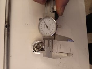

или мне кажется, или штангелем пользоваться не умеют. отверстие он на фото показывает 22.3 и не 21.7
потому что фрезу так сильно отгибает и режим реза встречный
Вы программу-то смотрели? Где Вы видели подшипник с габаритом 21.7?
Я добавил 0,3 мм на радиус, чтобы подшипник влез. Получилось опять 0,3 мм в минусе

lkbyysq писал(а): Фреза ни к чёрту. Это она гнется.
Если бы гнулась фреза, на повторном проходе был бы съем. А у меня повторный проход той же программой без съема материала, как я уже писал. Может Вы считаете, что фрезу отгибает из-за аэродинамики?
Зачем брать другую фрезу, если эту можно зажать у режущий кромки?

Teirflug писал(а): 22 дек 2023, 21:03
Если ты не хочешь найти причину, то и мне не очень то надо
