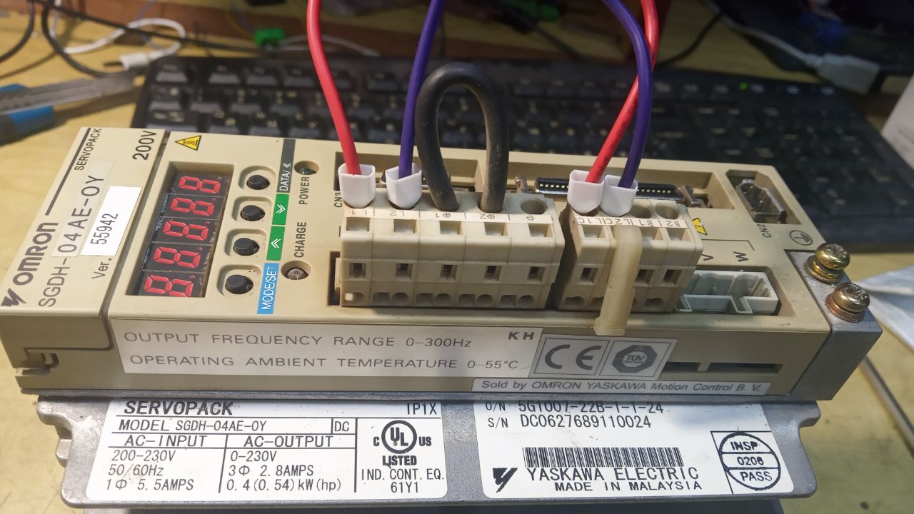

всем привет!
вот такие сервопаки есть
photo_2024-10-31_16-14-22.jpg (4656 просмотров) <a class='original' href='./download/file.php?id=212713&mode=view' target=_blank>Загрузить оригинал (140.45 КБ)</a>
мануал вроде нашел, в принципе все понятно, хотя не тестил еще
а есть возможность их с компа программировать?
скачал какой-то пакет sigma Win
но подключиться не смог
подходит этот пакет для этих драйверов или какой-то другой нужен?

Re: Про сервы Yaskawa
Сообщение mikehv »
odekolon писал(а): ↑ а есть возможность их с компа программировать?
Есть конечно. Это ж обычная вторая сигма
odekolon писал(а): ↑ подходит этот пакет для этих драйверов
Подходит. По идее для всех яскав и омронов. Распайка кабеля как по мануалу. Никаких проблем не должно быть

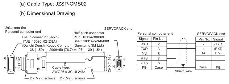

чет поковырялся со схемой из мануала
JZSP-CMS02.jpg (4444 просмотра) <a class='original' href='./download/file.php?id=212990&mode=view' target=_blank>Загрузить оригинал (45.34 КБ)</a>
фигня какая...
если со стороны компа, осцилографом, я вижу четкие запросы поиска драйвера
то со стороны яскавы - какие-то странные уровни -
на второй ноге (где должен быть Тх драйвера и соответственно, минус 5-12 в) там явно вход - нулевой потенциал и реагирует на палец наводкой
а на четвертой ноге (где должен быть вход - странный потенциал +1.3 в)
это все на голом разъеме серводрайвера при неподключеном компе
даже подключать не стал - явно какая-то хрень...
потыкался по остальным ножкам разъема ослциллом, - единственно нашел сигнал +5V явно для питания пульта
Кто-нибудь такой кабель сам паял?
там не может быть какой-нибудь RS422?
Сообщение mikehv »
odekolon писал(а): ↑ Кто-нибудь такой кабель сам паял?
Я паял. Причем без земли. Тупо тремя проводами соединял
