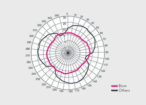

Umnik писал(а): ↑ датчик обычно имеет погрешности при работе в каждой из 4х сторон
csm_messverhalten-kleeblatt-tc50-tc60_349bb6f6d2.jpg (5970 просмотров) <a class='original' href='./download/file.php?id=205923&mode=view' target=_blank>Загрузить оригинал (96.53 КБ)</a>

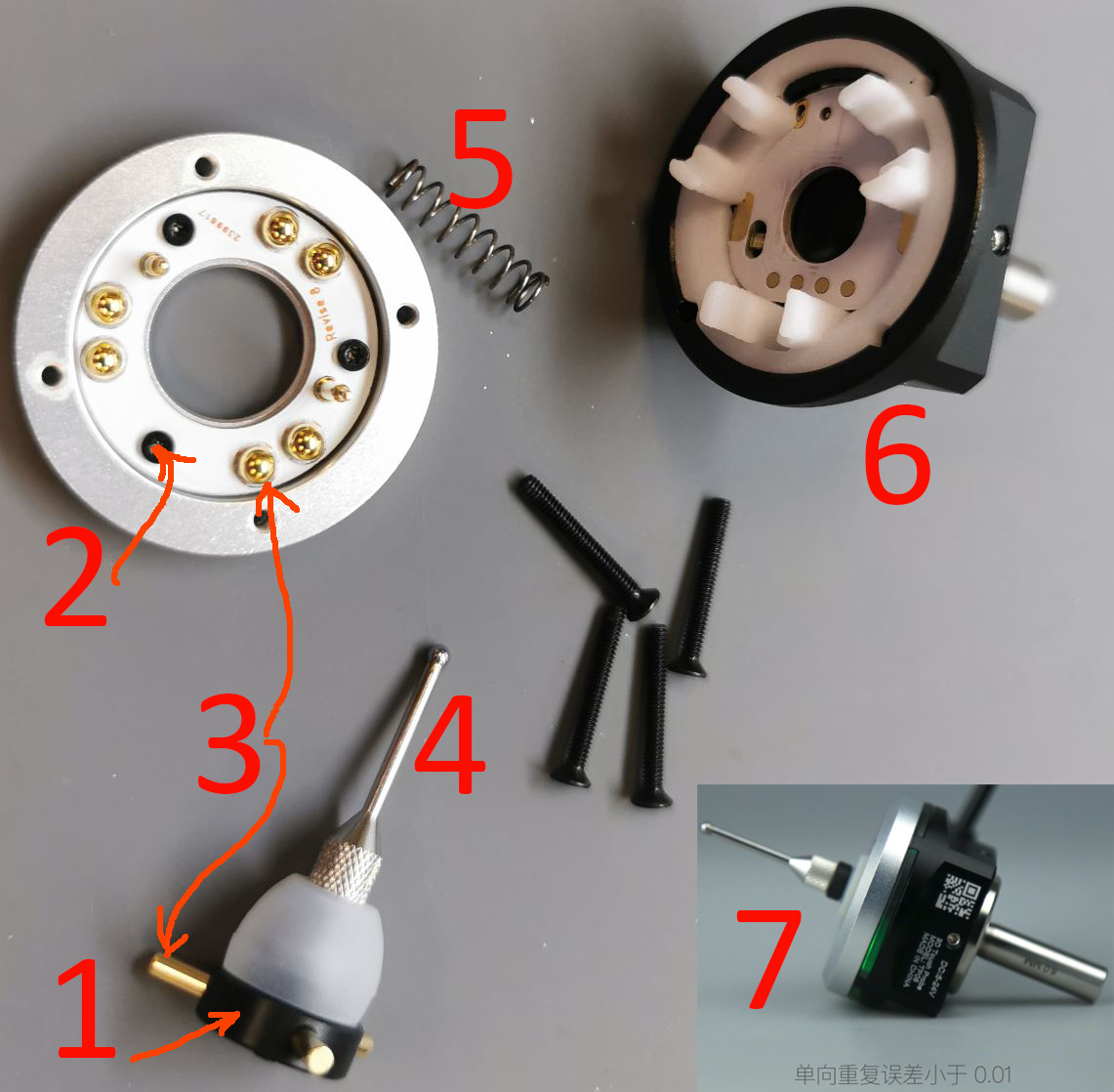

Oleg-S писал(а): Хотел бы узнать какая точность измерения вашего центроискателя в разных осях.
Использую в данный момент китайский центроискатель и он из коробки врал на 0.1+ мм, пришлось в настройках уменьшать диметр щупа до 1.92 мм. Сейчас он по одной оси показывает точно, а по другой все еще врет на 0.02 мм в каждую сторону.
Первым делом я бы убедился что в осях станка в порядке люфты, масштабирование.
Лапа - отдельный непростой вопрос. Даже если механизм лапы сделать правильно, например, по тому же принципу 6-шариков-3-оськи, мы не получим на конце микронной повторяемости из-за длинного рычага. Думаю, что лапа снижает на порядок точность датчика.
7 простых пояснений с картинками почему нужно забыть о микронной повторяемости у китайских центроискателей
Китайский PR.jpg (5948 просмотров) <a class='original' href='./download/file.php?id=205924&mode=view' target=_blank>Загрузить оригинал (416.82 КБ)</a>
1 - пластмассовый хаб
2 - pcb на винтиках
3 - покрытие на шариках и оськах
4 - слишком тонкая ножка стилуса
5 - слишком жесткая пружина
6 - питание на шариках какое подашь
7 - китайцы сами не заявляют микроны
Центроискатели Vers имеют заявленную повторяемость <2 мкм в любых направлениях.

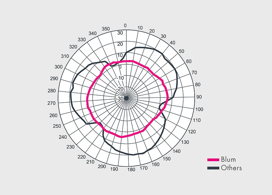

Можно в теории проделать такой тест применив сразу два микронных индикатора под прямым углом. Но, во-первых, мы проворачивали на 90 градусов тело центроискателя, это не меняет результат.
Во-вторых, довольно скоро у нас появится особо точный испытательный стенд и возможность провести тест точности сразу по всему спектру 360 градусов, типа такого
csm_messverhalten-kleeblatt-tc50-tc60_349bb6f6d2.jpg (5848 просмотров) <a class='original' href='./download/file.php?id=205952&mode=view' target=_blank>Загрузить оригинал (96.53 КБ)</a>

verser писал(а): ↑ Можно в теории проделать такой тест применив сразу два микронных индикатора под прямым углом. Но, во-первых, мы проворачивали на 90 градусов тело центроискателя, это не меняет результат.
то есть вот такой выраженной 3х-лепестковой диаграммы направленности не наблюдается?

vtgmfg писал(а): ↑ то есть вот такой выраженной 3х-лепестковой диаграммы направленности не наблюдается?
Наблюдается и вписывается в точность 2 мкм.
