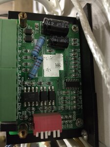

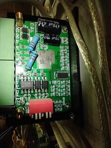

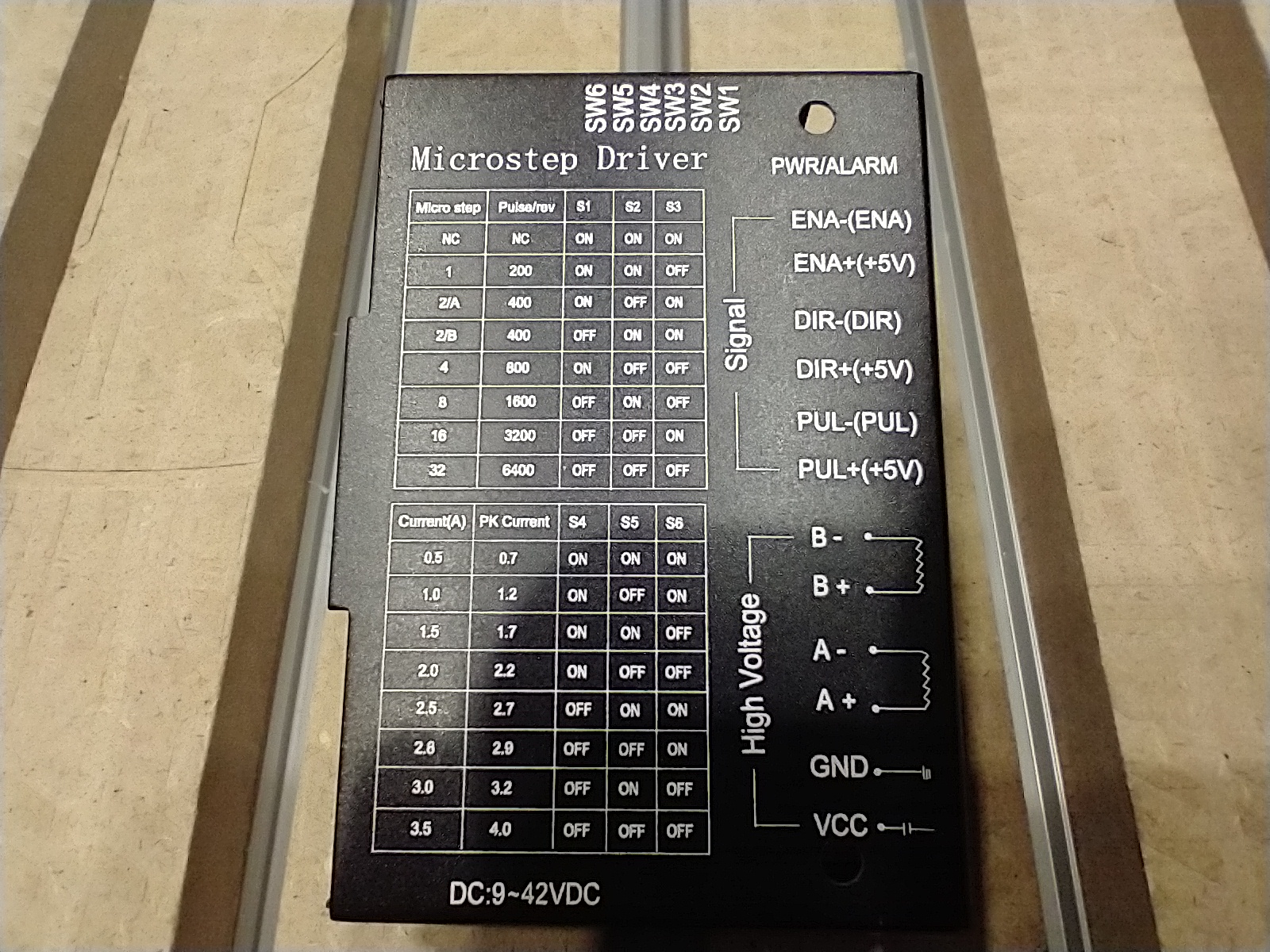

Вопрос тв6600 или нет, или древнее?
Ставил человек, который сейчас не помнит что за серия
Вопросов к драйверу нет, но пока там 24вольта и 2.5 ампера на "рубильниках", а я купил БП помощнее, и хочу дать :headphones: ему 38-40 вольт.

TB6600 выглядит так.
Re: Помогите опознать нонейм драйвер шд
Рекомендуют обычно использовать 70% от макс. напряжения для ноунэйм драйверов и по току так же. В вашем случае в районе 30в. Т.е. 36в БП чуток скрутить.

Это TB67S109AFTG, у них по даташиту 50в, так что китайцы уже заранее немного перестраховались.

Alex_kh писал(а): Вопрос тв6600 или нет, или древнее?
На обратной стороне платы что?

Хм. Не додумался разобрать (прикручено все в шкафу). Сегодня разберу. Или попытаюсь,так как есть подозрение, что надо отвинтить шкаф от стены. Просто увидел пустую площадку для микрухи и мозг перестал думать, в смысле воспринимать данную реальность :cheesy:

Огромное спасибо за ссылки.
Нашёл и даташит и описание.

xenon-alien писал(а): Рекомендуют обычно использовать 70% от макс. напряжения для ноунэйм драйверов и по току так же. В вашем случае в районе 30в. Т.е. 36в БП чуток скрутить.
Сплошное расстройство. 42*0,7=29.4в.
Классный я апгрейд задумал с 24вольт.
Ну ниче, я теперь знаю где купить новый, посмотрим сколько он без дампера выдержит (с подвижным столом из плюса килограмм на 20). :freak_in_action: :twisted:

А пока обнаружил что драйвера на 2.2 амп выставлены, поднял до 2,8 - стало на 50% резвее! прикручу к стене БП, дам 30-36вольт, гяди и до 2метров разгонюсь.

Кстати радиатор в наличии, резисторы с концертами на месте. Это я посмотрел видео из ссылок выше. Сейчас вот думаю кто мне в Харькове дамперы сделает, сам могу но в электронику не люблю

Я такие драйвера разобрал, а там всё термопастой внутри вымазано, решил почистить и заодно радиатор поровнее прикрутить. Попшикал промывкой для карбюратора и продул воздухом. Почистил... на свою голову! Четыре драйвера перестали работать! И чо я им сделал?
