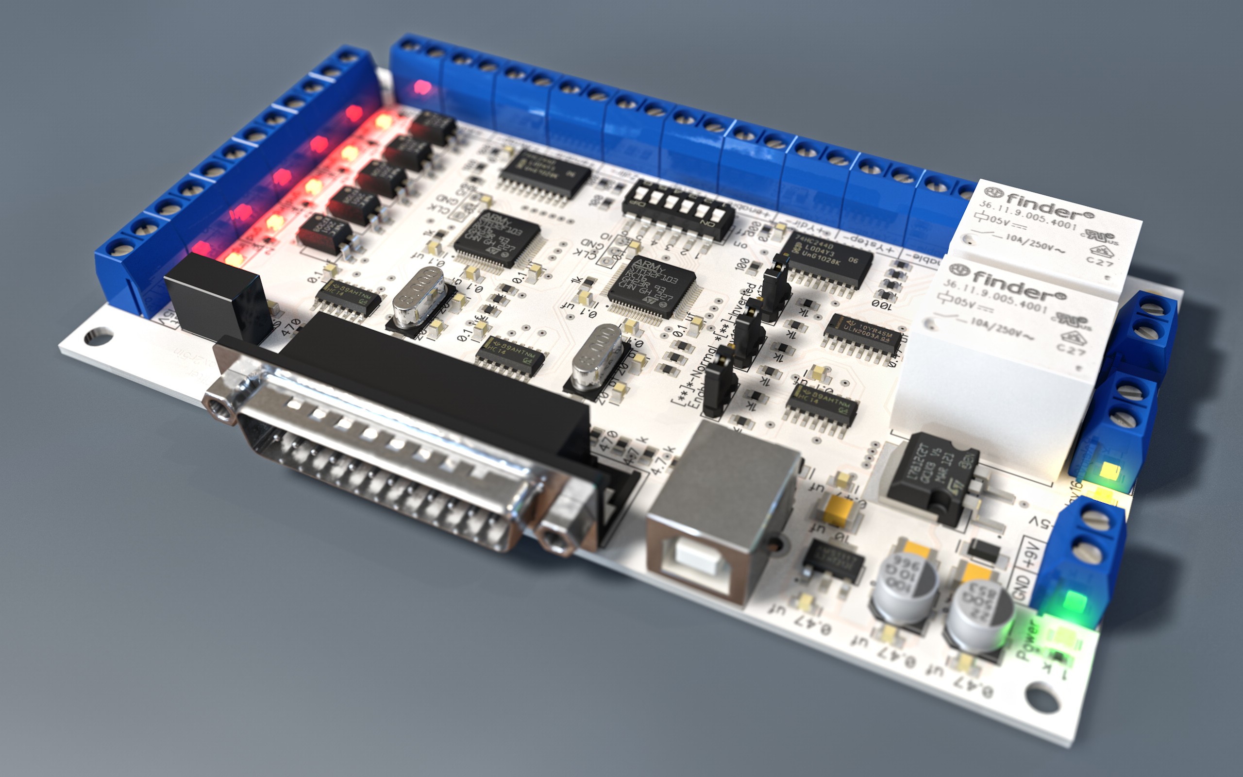

Внешний вид устройства на данный момент:
3.jpg (12763 просмотра) <a class='original' href='./download/file.php?id=23075&mode=view' target=_blank>Загрузить оригинал (827.59 КБ)</a>
Документация: http://stepm.ru/SM4x5i2r.pdf

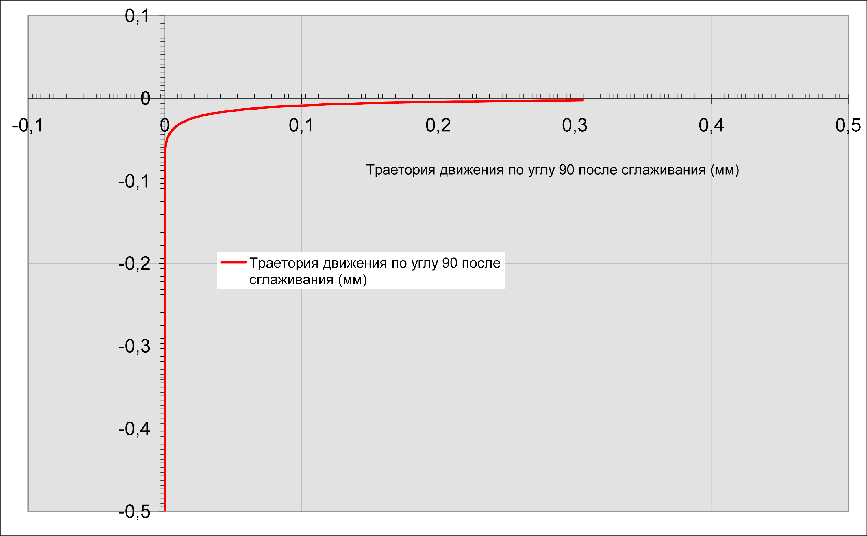

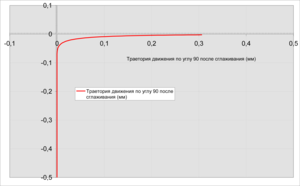

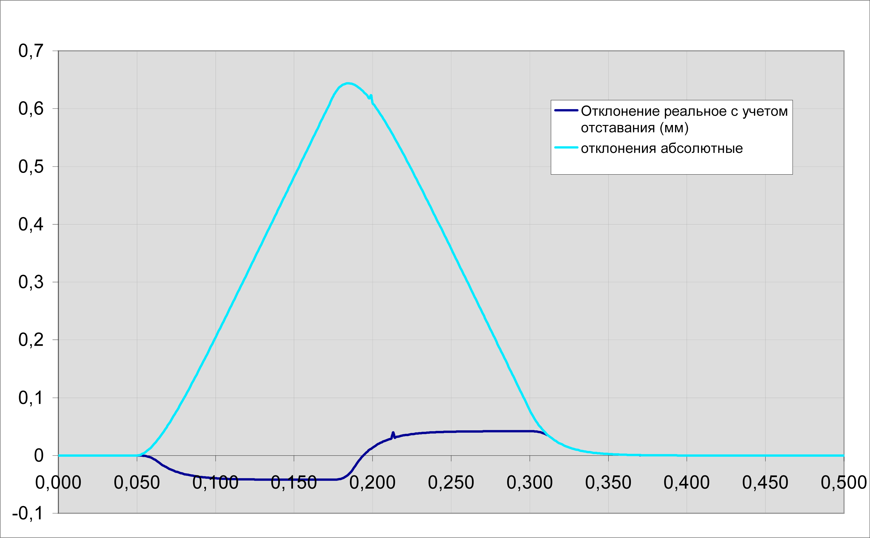

Сутки потратил на расчеты, и получил оптимальную формулу фильтра. Получилось, что фильтр с легкостью проглотит провалы в несколько импульсов, сгладит всплески скорости и ускорения.
При этом из за умягчения траектории произойдет некоторое сглаживание углов, но отклонение от вершины не превысит 0.03 мм, что вполне допустимо для большинства станков, работающих от LPT.

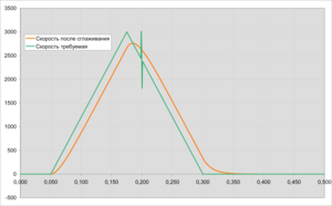

Измерение скорости до и после сглаживания (13978 просмотров) <a class='original' href='./download/file.php?id=12237&mode=view' target=_blank>Загрузить оригинал (128.88 КБ)</a>

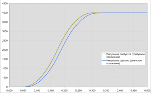

Графики ускорения до и после обработки, включая всплеск неравномерности (13978 просмотров) <a class='original' href='./download/file.php?id=12239&mode=view' target=_blank>Загрузить оригинал (80.46 КБ)</a>
Отклонение абсолютное и реальное (13978 просмотров) <a class='original' href='./download/file.php?id=12236&mode=view' target=_blank>Загрузить оригинал (117.36 КБ)</a>
Траектория движения под прямым углом после сглаживания (13978 просмотров) <a class='original' href='./download/file.php?id=12240&mode=view' target=_blank>Загрузить оригинал (87.43 КБ)</a>

Serg-tmn писал(а):на графиках по горизонтальной оси - время в секундах?
Да, в секундах.
На графиках ускорение 400 мм/сек2 (до 1000 мм/сек2 картина почти не меняется, лишь отклонение от угла увеличивается пропорционально увеличению ускорения), количество шагов на миллиметр на результат не влияет.

Фильтр сгенерит вовремя. А знает он оттуда, что выдает импульсы с небольшим отставанием по времени (в конкретном случае - 14 мс).
Отставание на 14 мс (13905 просмотров) <a class='original' href='./download/file.php?id=12255&mode=view' target=_blank>Загрузить оригинал (117.22 КБ)</a>
Отставание на 14 мс
И если имульсы были, скорость высокая, и вдруг импульсов нет - такого быть не должно, это мгновенная остановка с бесконечно большим отрицательным ускорением.
К сожалению, фильтр не смотрит далеко вперед, поэтому он тоже начнет быстро сбрасывать скорость, но все же не мгновенно, а с некоторым замедлением.
