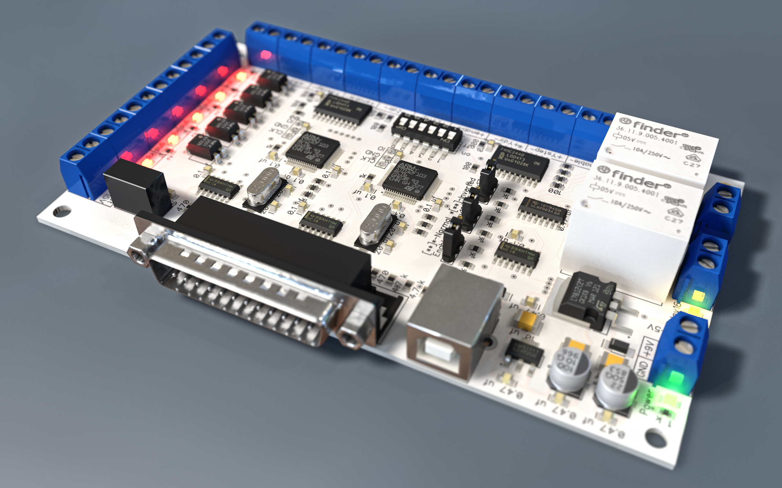

На данный момент (01.01.2014) алгоритм работы устройства заметно отличается от начального, и графики из первого сообщения уже не отражают действительность.
Гораздо ближе к конечному варианту - графики из сообщения #133 http://cnc-club.ru/forum/viewtopic.php? ... 120#p70266
Внешний вид устройства на данный момент:
3.jpg (13222 просмотра) <a class='original' href='./download/file.php?id=23075&mode=view' target=_blank>Загрузить оригинал (827.59 КБ)</a>
Документация: http://stepm.ru/SM4x5i2r.pdf
Давно придумал хитрое устройство на микроконтроллере, которое получает сигналы Step / Dir от контроллера или от LPT порта компьютера, и обрабатывает их так, чтобы сгладить неравномерность импульсов.
Более того - я его много лет назад собрал и использовал на своем первом станке в связке с TurboCNC (про Mach я тогда еще ничего не знал). Частоты Step были небольшие - в пределах 10 кГц.
Пару дней назад решил повторить проект, но уже более продвинутую версию с более мягкой и точной обработкой сигнала, и с учетом того, что частота Step может быть более 50 кГц.
Сутки потратил на расчеты, и получил оптимальную формулу фильтра. Получилось, что фильтр с легкостью проглотит провалы в несколько импульсов, сгладит всплески скорости и ускорения.
При этом из за умягчения траектории произойдет некоторое сглаживание углов, но отклонение от вершины не превысит 0.03 мм, что вполне допустимо для большинства станков, работающих от LPT.

Задумался над устройством по той причине, что Ncstudio тоже не идеально генерирует сигнал. Она не может плавно менять частоту, а чередует в нужной пропорции допустимые ближайшие частоты. Вследствие этого заметна (на слух) неравномерность движения станка. И я полагаю, это способствует меньшей стабильности движения на высоких скоростях.
Но! когда дело дошло до написания прошивки микроконтроллера оказалось, что требуется слишком большой объем расчетов, и реализовать на одном 8-битном микроконтроллере алгоритм сглаживания для 3 осей не удается. Еще выяснилось, что ATtiny2313, на которой я хотел это реализовать не умеет умножать :wik:
А для расчетов вообще нужно делить два 16 битных числа. Я смог обойти данную проблему, но все же производительности контролера с трудом хватает для обработки движения только одной оси станка, и потому, придется использовать 3 микросхемы для трехосевого станка.
В общем, столкнувшись с этими проблемами я как-то у же не уверен, что такое устройство будет кому-то нужно.
Мне самому от него большой радости не будет, т.к. через несколько дней я уже дождусь посылку с платой KFlop.
А сделать устройство я хотел в помощь энтузиастам станкостроения. :beer_blow:
Вот, хотел бы услышать мнения других участников форума на эту тему.

Можно удваивать, утраивать, и учетверять, это действительно так. Я не стал об этом писать, т.к. вычислительной мощности может не хватить.
У меня только на умножение двух 16-битных чисел (вместо операции деления) уходит 80 тактов, а это нужно делать перед каждым импульсом.
Оптимизировать алгоритм можно, но в ущерб точности и равномерности. Уже мозг вскипел, не могу оптимальный алгоритм вычислений придумать.
Пока что удается сделать фильтр на один канал на одном 8-ми битном микроконтроллере ATMega. Но нужно обязательно установить фильтры на каждый канал, т.к. фильтр создает небольшую временную задержку, и нужно, чтобы она для всех осей была одинаковой.
По цене получается - один микроконтроллер на канал, плюс цепи питания.

Serg-tmn писал(а):У вас, так понял, более "продвинутый" принцип сглаживания. Не могли бы поделиться алгоритмом?
Нет, не продвинутый, а наоборот - сильно оптимизированный.
Контроллер считает поступивышие импульсы step (с учетом направления) и считает, сколько импульсов отправил станку. Делит 16 (с большим трудом подобранный коэффициент) на разницу (между принятыми и отправленными шагами) и получает интервал (в миллисекундах).
Для упрощения вычислений я сделал наоборот - постоянно вычисляю произведение отставания (в импульсах) и времени прошедшего с момента последнего импульса. Если это произведение больше определенного значения (у меня - 128000, если время считать в тактах микропроцессора на частоте 8 мГц), то посылается импульс Step (учитывая Dir) и "отставание" уменьшается на единицу.
Могу объяснить более подробно, но это не приносит положительного результата, кроме перегрева мозга.
В идеале - было бы круто просматривать траекторию вперед "заглядывая в будущее", и делать симметричное сглаживание, но, это слишком сложно и создаст большие проблемы.
Мой алгоритм завязан именно на постоянную времени, а не на количество импульсов, это позволяет сохранить синхронность движения осей без отставания и опережения на несколько шагов.
Алгоритм производит вычисления в области 16 битных чисел, что позволяет приводить вычисления с достаточной точные и плавностью.

Я тогда уже делал подобную штуку в самодельных драйверах контроллируемых микроконтроллером, с микрошагом на ЦАП и компараторе.
Я вообще большой любитель микрошага.
А по поводу эксоненциального приближения производной скорости к разности интегралов (ну, или что-то там в этом духе),
могу сказать, что мое устройство можно сравнить с тяжелой детской машинкой в очень вязкой среде, которую тащут по требуемой траектории за резиночку (т.е небольшой эластичный элемент вместо веревочки).
Фильтр не знает, какая скорость высокая, а какая нет, его работа не зависит от конкретных скоростей, дробления микрошага и т.п.
Есть линейная зависимость отклонения от ускорения.
С датчиками ничего не случится страшного, немого сместятся -не смертельно.
