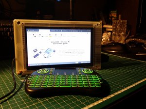

20200521_213448.jpg (3138 просмотров) <a class='original' href='./download/file.php?id=181620&mode=view' target=_blank>Загрузить оригинал (3.24 МБ)</a>
Вот так получилася моя тестовая часть управления с тач дисплеем.
LinuxCNC + Orange Pi + BeagleBone 7 inch 1024x600 capacitive touch screen
Короткие видео в инстаграме + парочка других ракурсов.

xenon-alien писал(а): + BeagleBone 7 inch 1024x600 capacitive touch screen
А как прикрутили тач к дебиану? Пробовал прикрутить резистивный на 17". На дебиан 9 встает из коробки а на дебиан 7 никак. Можете ссылочкой на инструкцию поделиться?
Re: LinuxCNC + Orange Pi
Я вообще в линуксе не шарю... Как раз прохожу весь этот путь с нуля. (там Армбиан стоит - Armbian_20.02.1_Orangepipc_buster_current_5.4.20_desktop)
А тач на апельсинке заработал из коробки. Так что подсказать не смогу к сожалению...
Может автор темы знает, или подскажет.
