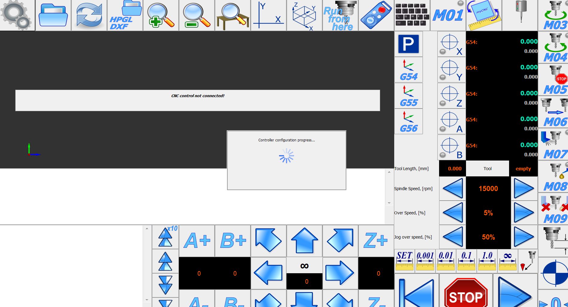

Сообщение ssisk »
Снимок.JPG (3678 просмотров) <a class='original' href='./download/file.php?id=164978&mode=view' target=_blank>Загрузить оригинал (217.49 КБ)</a>
Даже контролер не видит.

ssisk писал(а):Даже контролер не видит.
Настройки IP адреса контроллера правильные?

mycnc писал(а): Настройки IP адреса контроллера правильные?
Скорее всего нет, я ведь свой профиль полностью заменил новым, что-то я не подумал об этом.
Спасибо.

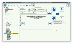

Umnik писал(а):круто!
Центроискателем или подобным щупом, я понимаю?
И есть какой-то виджет для быстрого задания сетки промеров?
Теперь есть.
mycnc-update-001-136.png (3179 просмотров) <a class='original' href='./download/file.php?id=165879&mode=view' target=_blank>Загрузить оригинал (181.62 КБ)</a>
