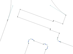

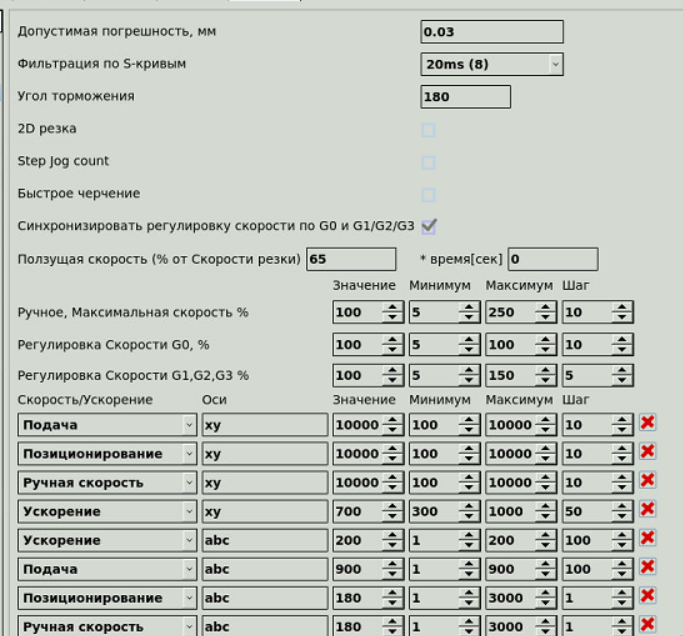

Столкнулся с проблемой медленных переходов между отрезками, как в mach3 (
Видео процесса https://www.youtube.com/watch?v=BkNW4YRoQa0
Во вложении скриншот настроек и скриншот проблемного участка в режиме редактирования кривых
Как победить?

mycnc писал(а):g-код покажите
Прикрепил G-код. Время выполнения mycnc пишет 20 минут, а по факту прошло около 40 минут
Контур 1.7z
(155.83 КБ) 294 скачивания
