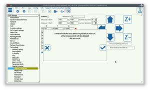

Umnik писал(а):круто!
Центроискателем или подобным щупом, я понимаю?
И есть какой-то виджет для быстрого задания сетки промеров?
Теперь есть.
mycnc-update-001-136.png (3704 просмотра) <a class='original' href='./download/file.php?id=165879&mode=view' target=_blank>Загрузить оригинал (181.62 КБ)</a>
