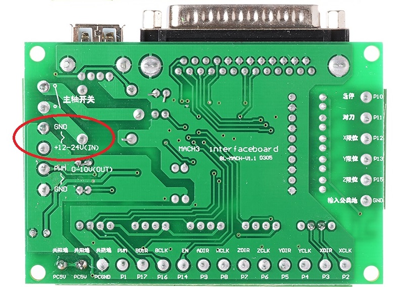

На эту плату надо подавать либо +12-24 вольт и она задействует встроенный стабилизатор, который выдает +5 вольт, либо питать от USB 5 вольтами.CactusMan писал(а):И 5 вольт для работы платы.Samodelkin 88 писал(а):Нужно еще 12 в подать для питания оптопар.

Уппссс, не знал.Rom327 писал(а):На эту плату надо подавать либо +12-24 вольт и она задействует встроенный стабилизатор, который выдает +5 вольт, либо питать от USB 5 вольтами.
То есть, если я на нее подаю 12В, то могу отключить +5 через ЮСБ и убрать шнурпитания ЮСБ в топку?

Это не так. Стабилизатор работает на гальванически развязанную часть платы (входы и преобразователь ШИМ-напряжение). Можете прозвонить цепи GND и PCGND - они не связаны.Rom327 писал(а):На эту плату надо подавать либо +12-24 вольт и она задействует встроенный стабилизатор, который выдает +5 вольт, либо питать от USB 5 вольтами.
Встроенный стабилизатор, кстати, выдает не 5 а 10 вольт.

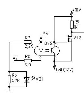

Схема довольно легко гуглится

Интересная там схема: что произойдет с транзистором оптрона DV6, когда он откроется?Samodelkin 88 писал(а):Схема довольно легко гуглится

Это далеко не единственная ошибка в схемеRom327 писал(а):что произойдет с транзистором оптрона DV6, когда он откроется?

Только на той недели собирали станок на такой плате. Что питали +24, что питали через USB, работало одинаково. Единственное не задействовали группу шпинделя и не подключали концевики.Сергей Саныч писал(а):Это не так. Стабилизатор работает на гальванически развязанную часть платы (входы и преобразователь ШИМ-напряжение). Можете прозвонить цепи GND и PCGND - они не связаны.Rom327 писал(а):На эту плату надо подавать либо +12-24 вольт и она задействует встроенный стабилизатор, который выдает +5 вольт, либо питать от USB 5 вольтами.

Печально, существует ли реальная схема где то?..Сергей Саныч писал(а):Это далеко не единственная ошибка в схеме
Поэтому и вопросов не возникло. Отдельное питание 12-24 В обязательно.Rom327 писал(а):Единственное не задействовали группу шпинделя и не подключали концевики.

"От USB" питаются только выходные буферы DD1 и DD2.Rom327 писал(а):Что питали +24, что питали через USB работало одинаково.
В связи с особенностями схемотехники КМОП они кое-как смогут работать вообще без питания. Точнее, будут питаться от сигналов LPT через собственные защитные диоды.
Для полноценной работы нужно и 5В от PC (например, от USB), и 12..24В.

Ну, вот Screwdriver начинал рисовать, но его "срезали на взлете" Re: электрическая принципиальная схема платы Mach3 #6Samodelkin 88 писал(а):Печально, существует ли реальная схема где то?..
По крайней мере, ошибка Re: Сборка электрики станка #51там отсутствует.

То есть, чтобы избавиться от USB шнура надо на плату добавить гальванически развязанный DC/DC преобразователь 24/5?Сергей Саныч писал(а):"От USB" питаются только выходные буферы DD1 и DD2.Rom327 писал(а):Что питали +24, что питали через USB работало одинаково.

Можно и так, но от USB проще. Ну или вытащить +5В от БП компьютера. я вообще предпочитаю ставить коммутационную плату рядом с системным блоком, а можно и внутрь его, соединяя с LPT шлейфом минимально возможной длины. Это имеет смысл с точки зрения помехозащищенности.Rom327 писал(а):чтобы избавиться от USB шнура надо на плату добавить гальванически развязанный DC/DC преобразователь 24/5?

Токмо релюха щелкнет все и погаснетRom327 писал(а):Только на той недели собирали станок на такой плате. Что питали +24, что питали через USB, работало одинаково. Единственное не задействовали группу шпинделя и не подключали концевики.
А зачем там схему рисовать, там все тупо как топор и в принципе никому не интересно, выходы буферизированы и никак гальванически не развязаны, входы заведены через оптроны с токоограничением, расчитанным скорее на 12в чем на 24в, IMHO малость великоват там все таки ток будет при 24в питания. 5в можно заводить как с USB так и с винтовой клеммы, они насквозь простегнуты. есть пин между выходом буфера и базой транзистора в цепи управления реле, что достаточно удобно, я туда вставил charge pump который можно завести штатно как stepconf генерит, тогда реле можно использовать для блокировки всех силовых механизмов при e-stop или повесить charge pump на spindle-on чтобы не тратить лишние выходы и шпиндель не крутануло случайно.

Да, кстати, все верно, от +5 еще и реле питается.MaksSavchuk писал(а):Токмо релюха щелкнет все и погаснет
